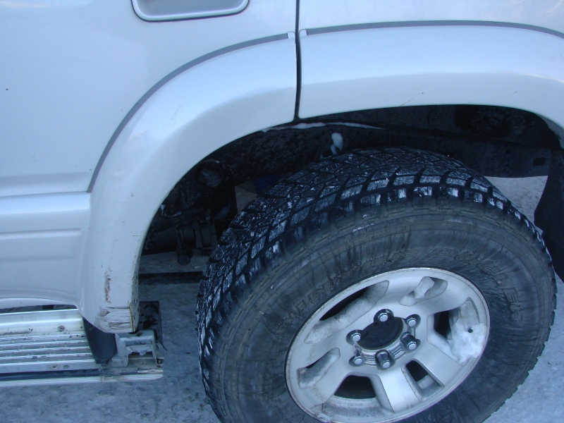

При аварии зацепило заднее колесо, погнулся мост suicide2.gif фото прилагается
Можно ли его восстановить, и стоит ли вообще это делать?

Очень распространённая беда. Если у Нинзи нет, то заказывать. Чулок отдельно вряд ли повезут. Скорей целиком мост. Попытки рихтовать были. Некоторые даже удачные. Однако количество затраченного времени, изготовление приспособлений вытягивает на очень солидную сумму. А ведь надо ещё снять-поставить, разобрать-собрать. Соболезную.

значит так - у Нинзи есть сурф в разборе , а вот есть ли там мост надо спрашивать т.к. он по пояс в снегу стоит,....... еще есть мост у Гриши на разборке 5 км (тел 669686), там есть точно, сам там брал передний редуктор. Редуктор мне подошел, значит и мост тебе подойдет, т.к. у нас с тобой одинаковые авто, там главное передаточное число? кстати у тебя задний редуктор LSD?

Они вряд ли подойдут, потому что даже не со всех сурфов подходят... Нам на сто говорили что должен быть именно с такой же...
Они наговорят. Им бы головняка поменьше. С Прадоса влетит как родной. Главное - совпадение передаточных чисел. На табличке есть данные. На крайняк можно редуктора поменять.
По цене не скажу. Знаю, что мост на заказ знакомому обошёлся в 40 т.р.
