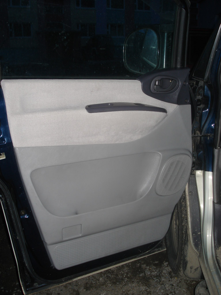

В общем решил сменить велюровую обшивку на своём крокодильчике, предварительно начитавшись дрома и деликаклаб smile.gif
После долгих думок и бесед с товарищами, было решено менять велюр на дверях на ткань цвета хаки, причём с оттенками не зелёного, а белого. Ткань купил сразу, а вот клей (88-ой по опыту деликаклабовцев) искал по всему городу, нашёл, в маленьких тюбиках по 15 руб. smile.gif купил сразу 10.
Подъехал к дому и понеслоооось... Снял пластмассу с левой двери (тоже свои мутки - один болт сцуко спрятан), ковырялся со стеклоподъёмником - стекло ещё давно соскочило с держащих его приблуд и категорически не хотело лезть в них назад =)))  вроде замучил - более менее работает.
В итоге принёс пластмассовую обшивку домой, разобрал по частям и ..... понял... что профам отдыхает - доместос, сцуко, кроме того, что убивает все известные микробы, ещё и пластик чистит мама негорюй =)) после часа мучений - пластик как новый declare.gif
остался самый гемор - налепить новую ткань на старый велюр
вот тут нервы реально сдают, а весь запал давно пропал. Сначала намазал (с горем пополам) старую ткань, попытался нанести клей на хаки - без толку, подождал минут 7 (как написано в инструкции к клею), намазал второй слой на велюр, подождал ещё минут 5 и с этого момента пошло самое интересное - прихреначивание нового к старому... получилось вроде ничего (но времени и нервов ушло охренеть), сейчас лежит в коридоре сушится, завтра обрежу лишнее и поставлю на место smile.gif
на всё про всё ушло 5 часов smile.gif с водительской дверью, уверен, справлюсь за 3 smile.gif
клея вышло 5 тюбиков, осталось 5 на вторую дверь. Завтра пришпандорю всё на место, зафотаю, выложу smile.gif

- - Санька   Клеил на ткань, ибо как правильно сказали выше, бы...   25.4.2009, 16:14
- - dissector   тока фотку вначале , а потом - пива!!!   25.4.2009, 16:16
- - Санька   Подклеил косяки, подрезал лишнее, собрал дверь ...   25.4.2009, 18:38

- - crazybubble   Доместос - всю игру сделал! Эффект новой машин...   26.4.2009, 22:50
- - Санька   Ага сегодня пробовал ради интереса водительскую д...   26.4.2009, 22:58

- - Санька   Славентий, я велюр доместосом не чистил - только п...   28.4.2009, 19:24
