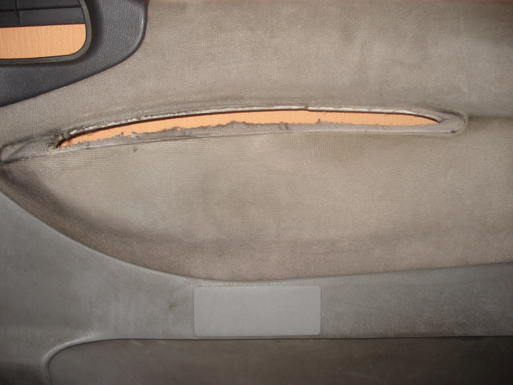

то что было до того как:
Нажмите для просмотра прикрепленного файла Нажмите для просмотра прикрепленного файла Нажмите для просмотра прикрепленного файла

ну и как все это обратно на дверях смотриццо:
