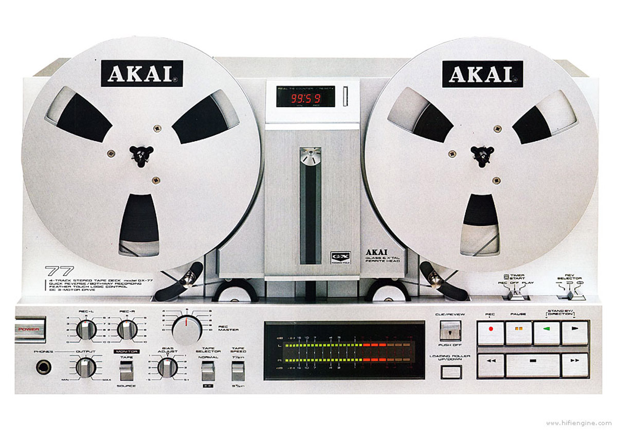

два дня уже ролики по ремонту гляжу

Сань,там пассики устают,с этим ты вполне сам справишься,не ленись biggrin.gif В вацап написал
Оно? Не помню там промежуточный ролик есть или нет. Идлер называется. Вскроешь сразу увидишь

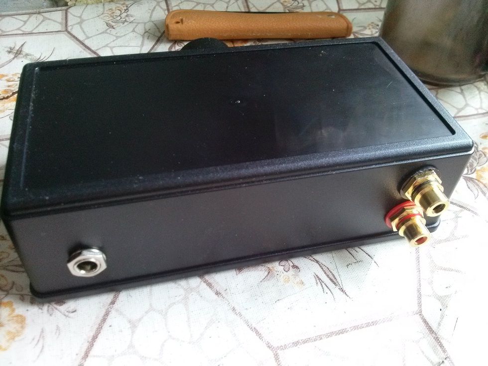

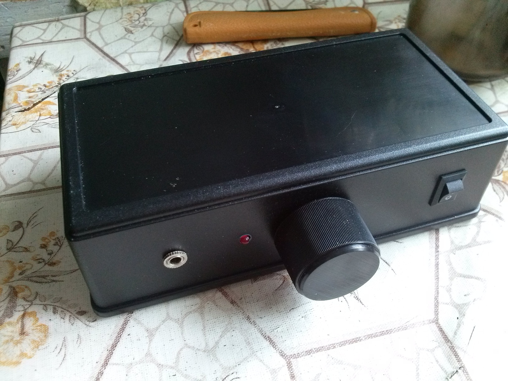

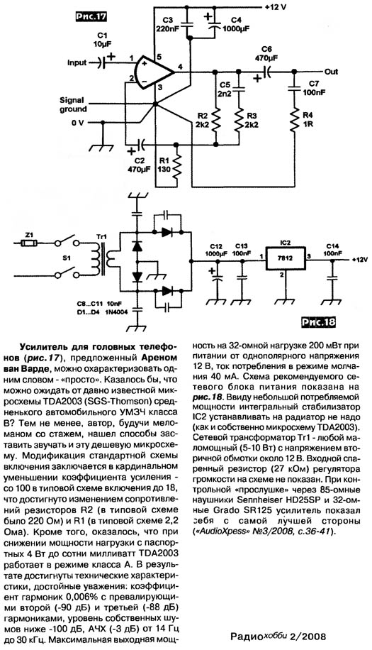

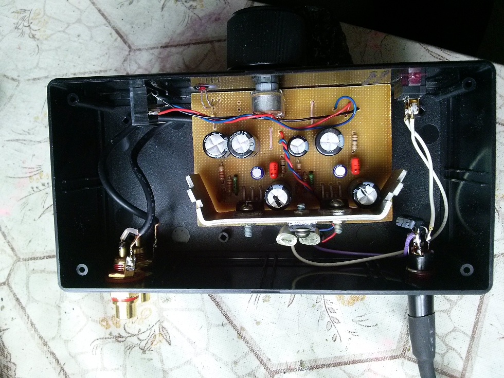

Я не могу сказать по стоимости точно,ибо детали скачут как окуренная блоха пока что. Суть в том его существования на планете что у человека довольно тугие наушники,которые конечно звуковая карта компьютера не раскачивает. Этот получился очень громкий и практически с малыми искажениями. Я когда его включил его забыв про регулятор громкости,который стоял на три четверти-реально болевые ощущения были в ушах. А характеристики его вполне себе хорошие

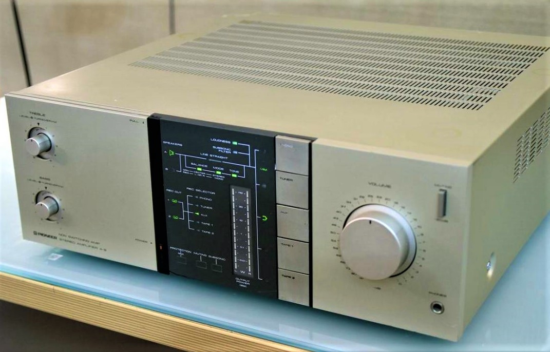

Закончил на днях капитальный ремонт Pioneer sa6850

Золотые руки.
