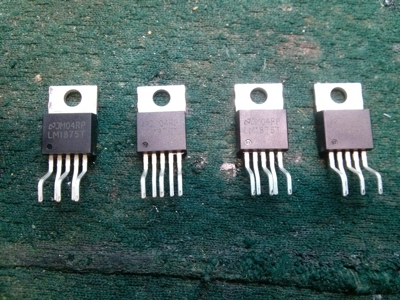

Решил попробовать сваять усилитель для автомобиля. Схему выбрал на микросхеме LM1875

Андрей, а не проще выбратьпо предпочтениям и купить готовый илинабор для уся например на алике или екитсе?
Спасибо! — Andrey69
Andrey69
сообщение 25.11.2017, 18:18
Сообщений: 1813
Спасибо: 2486
Конечно проще. Имеется в итоге
1.Кривая разводка платы
2.Детали из разряда *сделано пьяными китайскими пэтэушниками в подвале*
3.Медь на текстолите с примесями (сам же наверняка сталкивался с трудностями при залуживании,верно? smile.gif ) И откель хороший звук?
4.Экономия на питании
5.Ну в том же духе можно продолжать

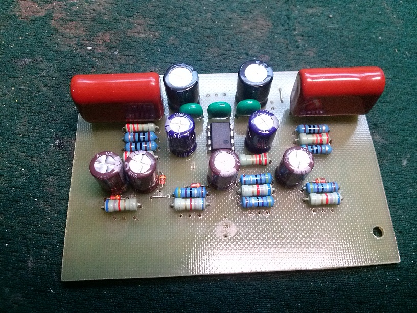

Вообще я делал на LM-ке домашнии усилители,при правильном подходе играют хорошо. Вотъ кстати и подопытные. Куплено не на али за фантики,а в нормальном месте за деньги smile.gif
Спасибо! — rusinchic STARGAZER

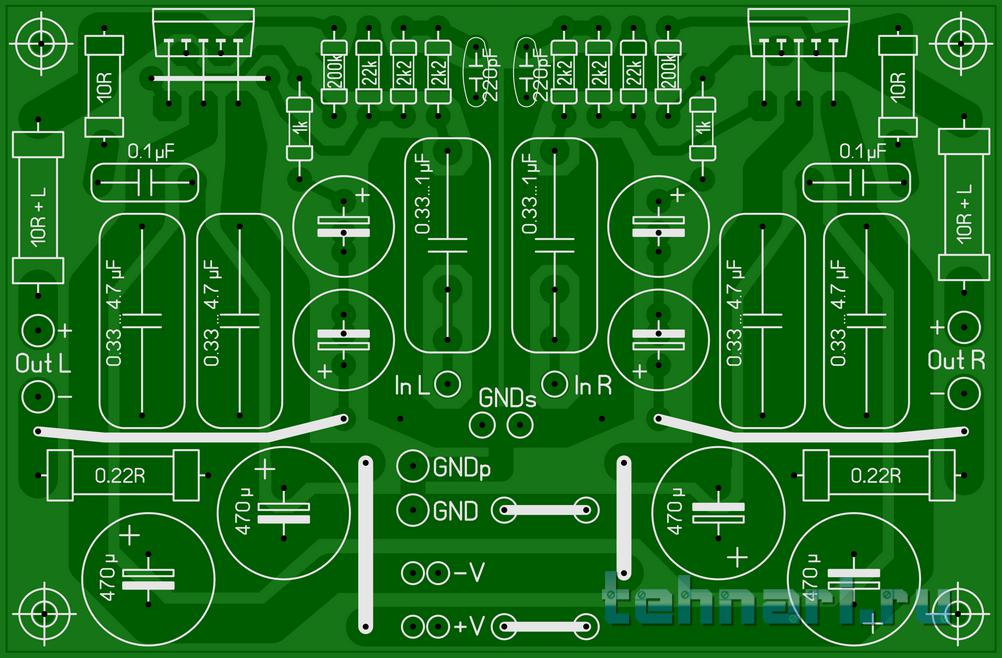

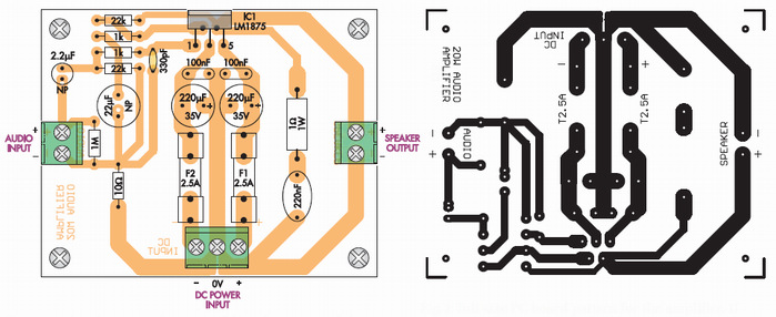

Пока бдсм набирает обороты,ну вот к примеру плата из инета. Что видим?
1.Малые емкости по питанию-не гут
2.Отсутствие катушки на выходе-не гут
3.Длинные дорожки питания-не гут
4.Электролитический конденсатор на входе-не гут
5.Электролитический конденсатор (который 22 микрофарада) минимальная емкость по даташиту в цепи обратной связи-не гут
6.Предохранители на этой плате лишние,должны стоять в другом месте-не гут
А ведь все это влияет на звук. При этом плата рабочая

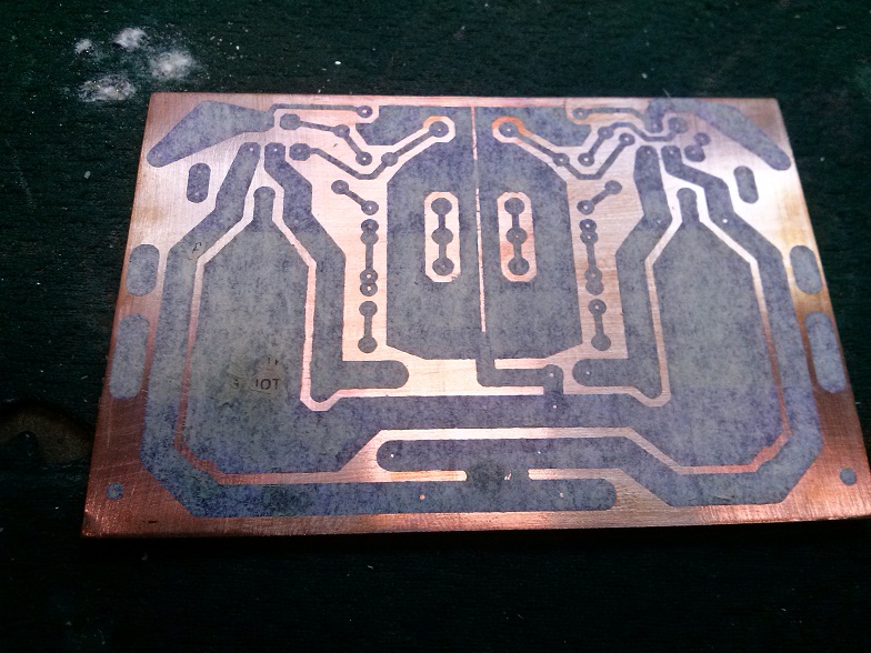

Выбрал плату. Вариант стерео. Автор мой знакомый по радиотехническому форуму с позывным Azziop smile.gif Ну мы ее немножко переделаем без ущерба конечно

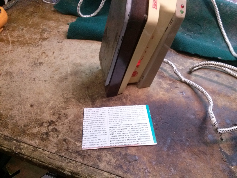

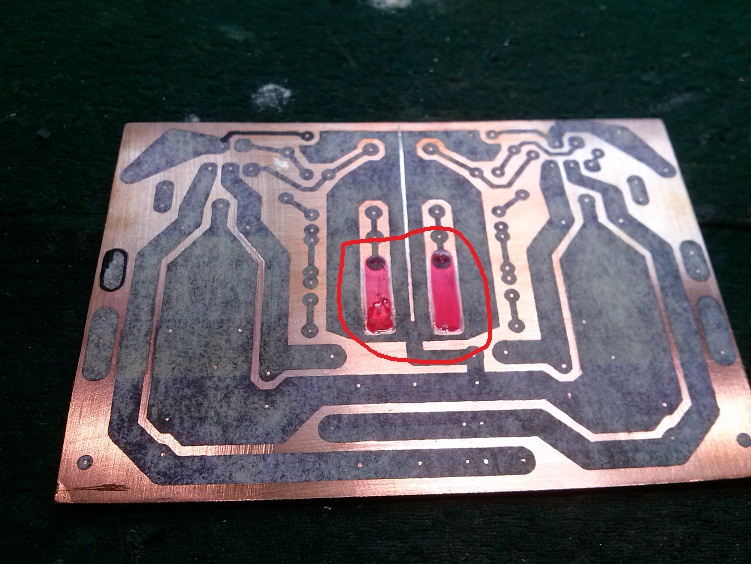

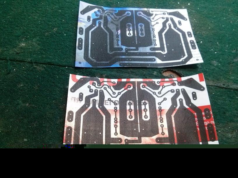

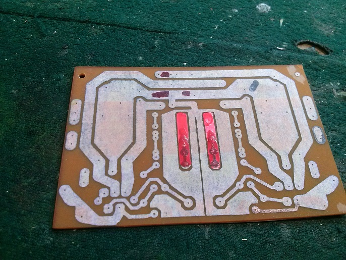

Ну что,начинаем арбайт над платой. Существует программа для рисования-печатания плат,называется Sprint-layot. Печатать нужно на глянцевой бумаге на лазерном принтере,к примеру старые журналы вполне себе пойдут smile.gif

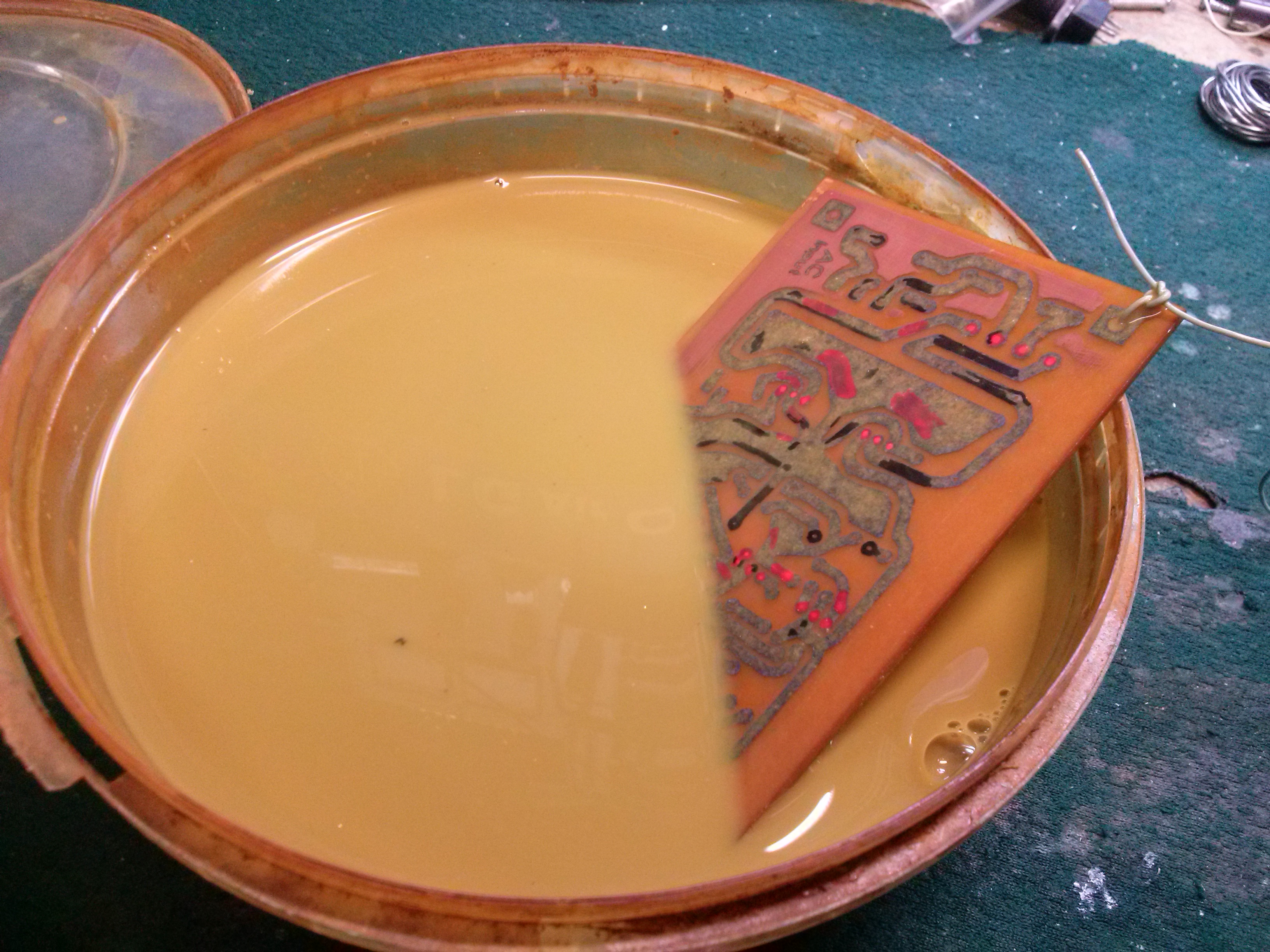

Круто! Буду следить. Расскажите как будете переносить рисунок на плату? Там нужно химическую реакцию провести, протравить дорожки. Как это будет?
MagON
сообщение 27.11.2017, 22:25
Сообщений: 5087
Спасибо: 2562
Перенос - утюгом, травление чем угодно, хоть хлорным, хоть перекисью
Andrey69
сообщение 27.11.2017, 22:30
Сообщений: 1813
Спасибо: 2486

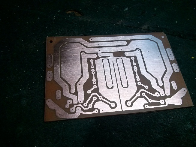

ObiVan, травить будем хлорным железом. Но это потом. Сперва процесс,все расскажу постепенно,обещаю smile.gif
сначала на компе делается разводка. для этого есть проги. затем она печатается на лазерном принтере на мелованной бумаге или кальке. пару проб разной бумаги опытным путём. обычная не подойдёт. не всякая мелованная подойдёт. консистенция нужна примерно как у журнала Огонёк. листок с распечаткой приглаживается к печатной плате утюгом. потом под водой смывается пальчиками бумага. всё что было в порошке, т.е. дорожки, - остаются держаться. плата опускается в хлорное железо, медь тает, дорожки остаются. я даже скажу - остаются напечатанные тоненьким шрифтом пояснительные надписи. далее дырки (отверстия) сверлятся шуриком. я их поэтому в проге делал пожирнее.
технология просто отпад!
прим. нужно учитывать зеркальность монтажа. т.е. вида платы "сверху" и снизу. я так прокололся, пришлось микросхемы со стороны дорожек запаявать.
Сообщение отредактировал Гидр - 28.11.2017, 1:56

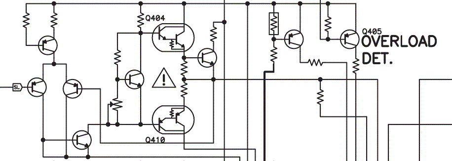

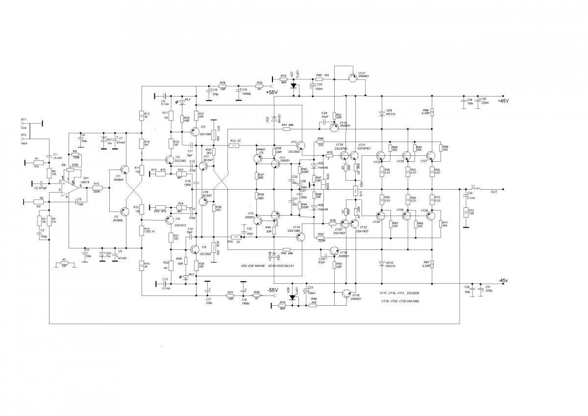

В качестве небольшого отступления. Вотъ схема оконечного усилителя современного ресивера Pioneer vsx-821. Первая схема авторская конструкция усилителя,который правильно спроэктирован. Чувствуете разницу? biggrin.gif Такова аудиоиндустрия сегодня..
