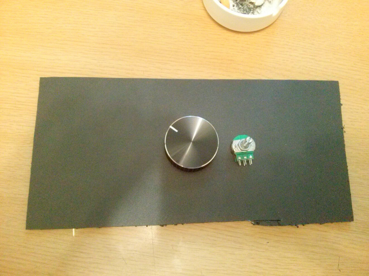

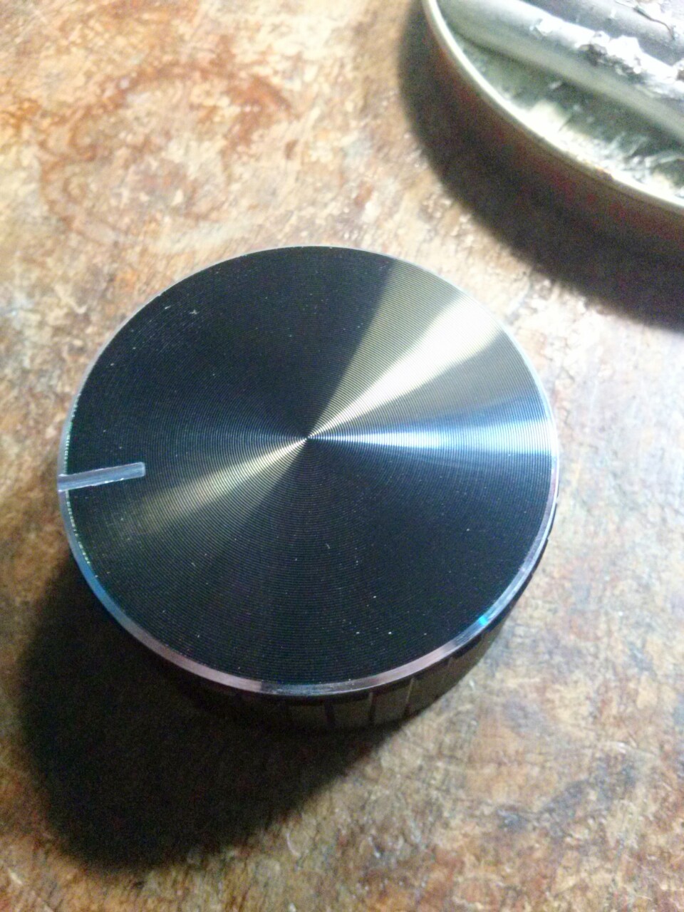

Я вот регулятор громкости получил,прикидываю передок нового умзч. 1000 стОит регулятор. Ручка вот такая тоже пришла

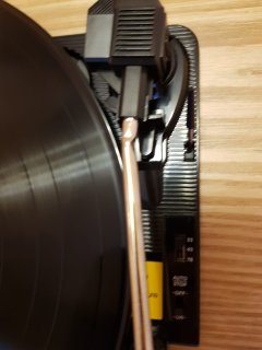

Andrey69, Доброго дня. Нужна помощь в ремонте проигрывателя. Повредили тонарм(рычаг звукоснимателя).

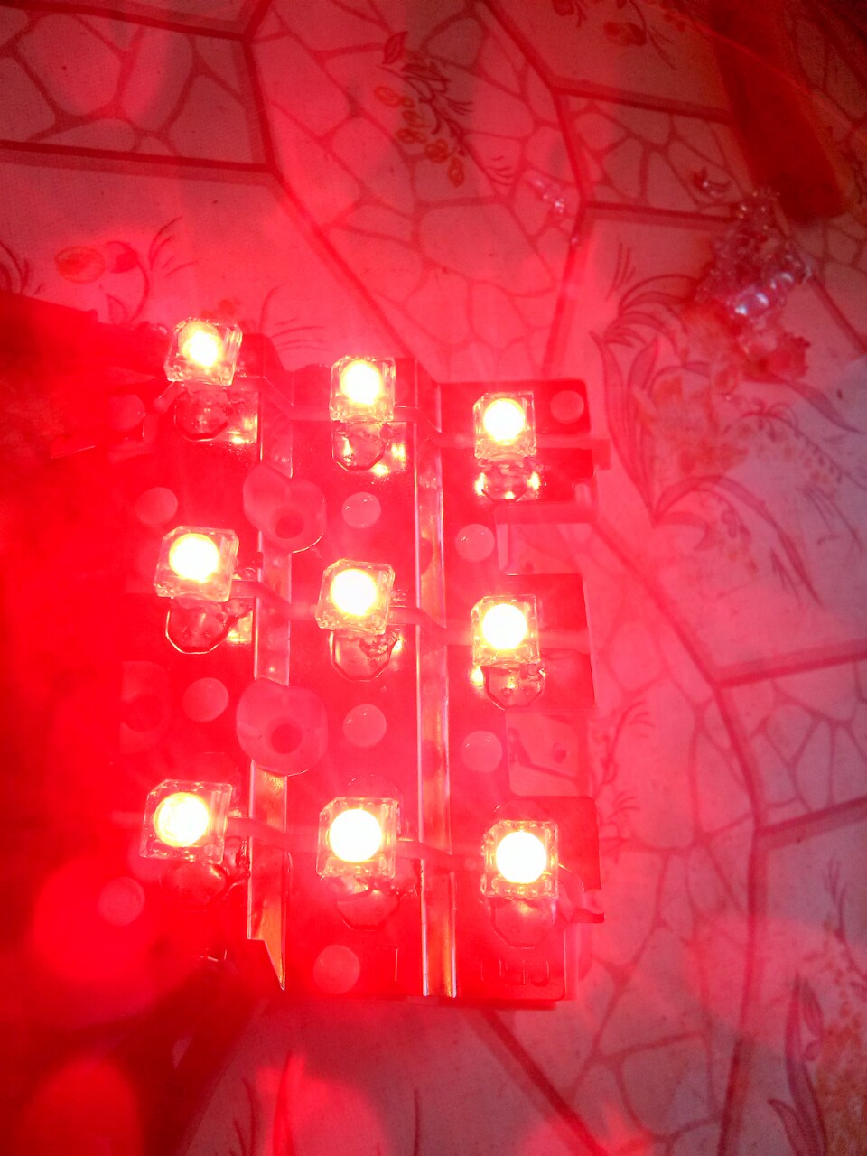

Стопари от инфинити. Светодиоды под замену..заказал,посмотрим что выйдет

Вышло хорошо,даже очень неплохо. Есть нюансы с поставщиками светодиодов,но это решаемо

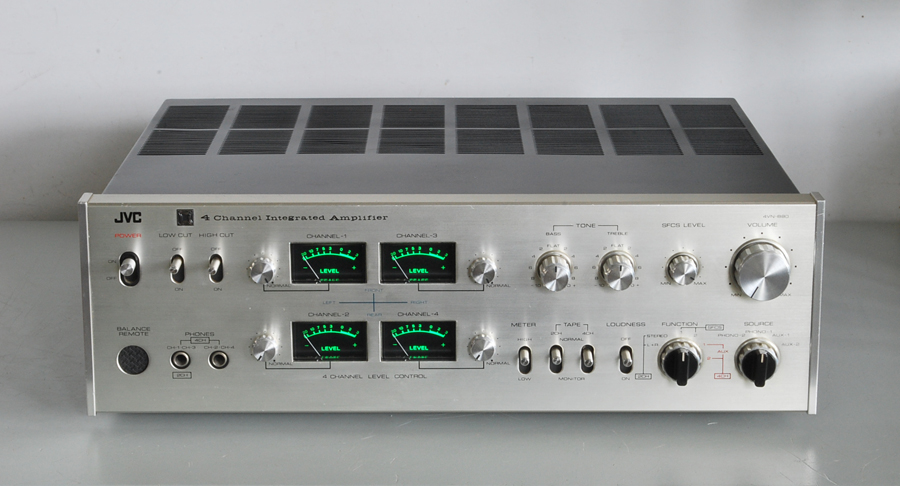

Какие колкости ты знаешь оказывается cool.gif А тем временем у меня в ремонте побывал такой аппарат. Из Якутии приехал на попутке. Хозяина лично не знаю

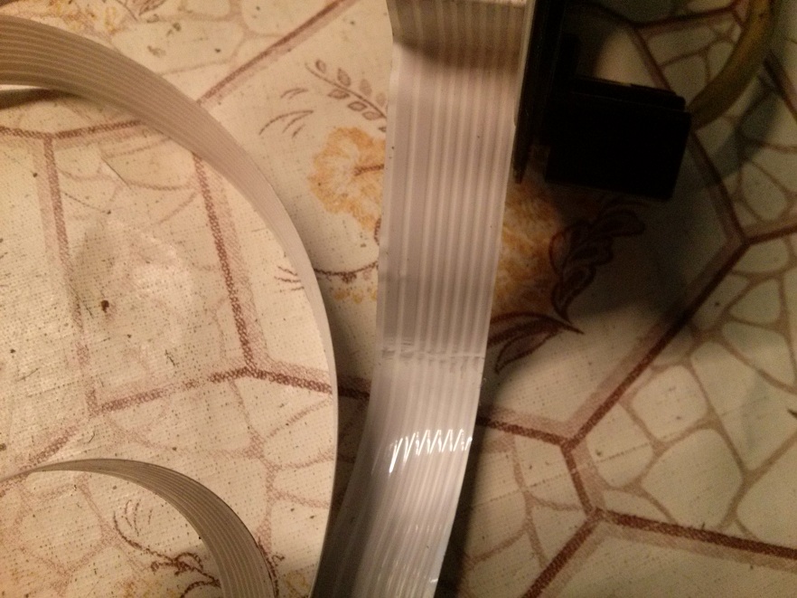

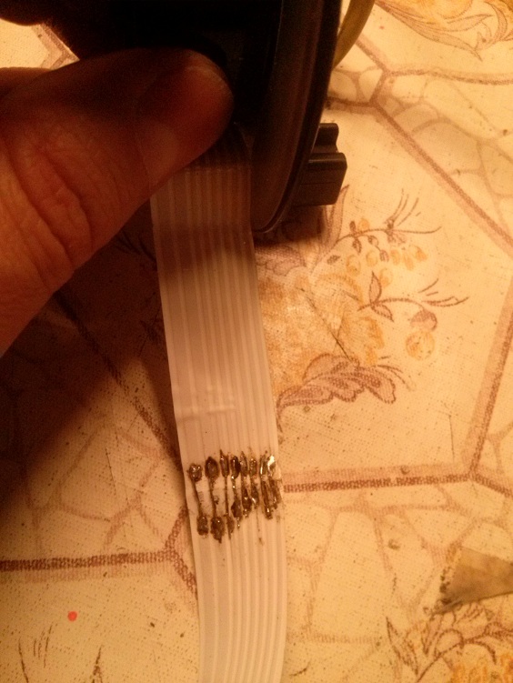

Неожиданно попросили перепаять шлейф сигнала Хайса. Паяется плоховато,провозился долго,но в итоге вышло хорошо

Уважаемые земляки,я тутъ мальца при написании поста не допетрил,большое спасибо Гидру-потом задал мне мерзкий провокационный вопрос по сути. Конечно после ремонта это не выглядит как веселое порно на картинке нумер 2! biggrin.gif Для этого мы спускаемся в магазин и покупаем печеньки в одноразовой упаковке,она достаточно плотная и гибкая. Вырезаем нужные полоски и приклеиваем с двух сторон на место ремонта шлейфа. Запас шлейфа у Хайса есть,все получилось вполне пристойно

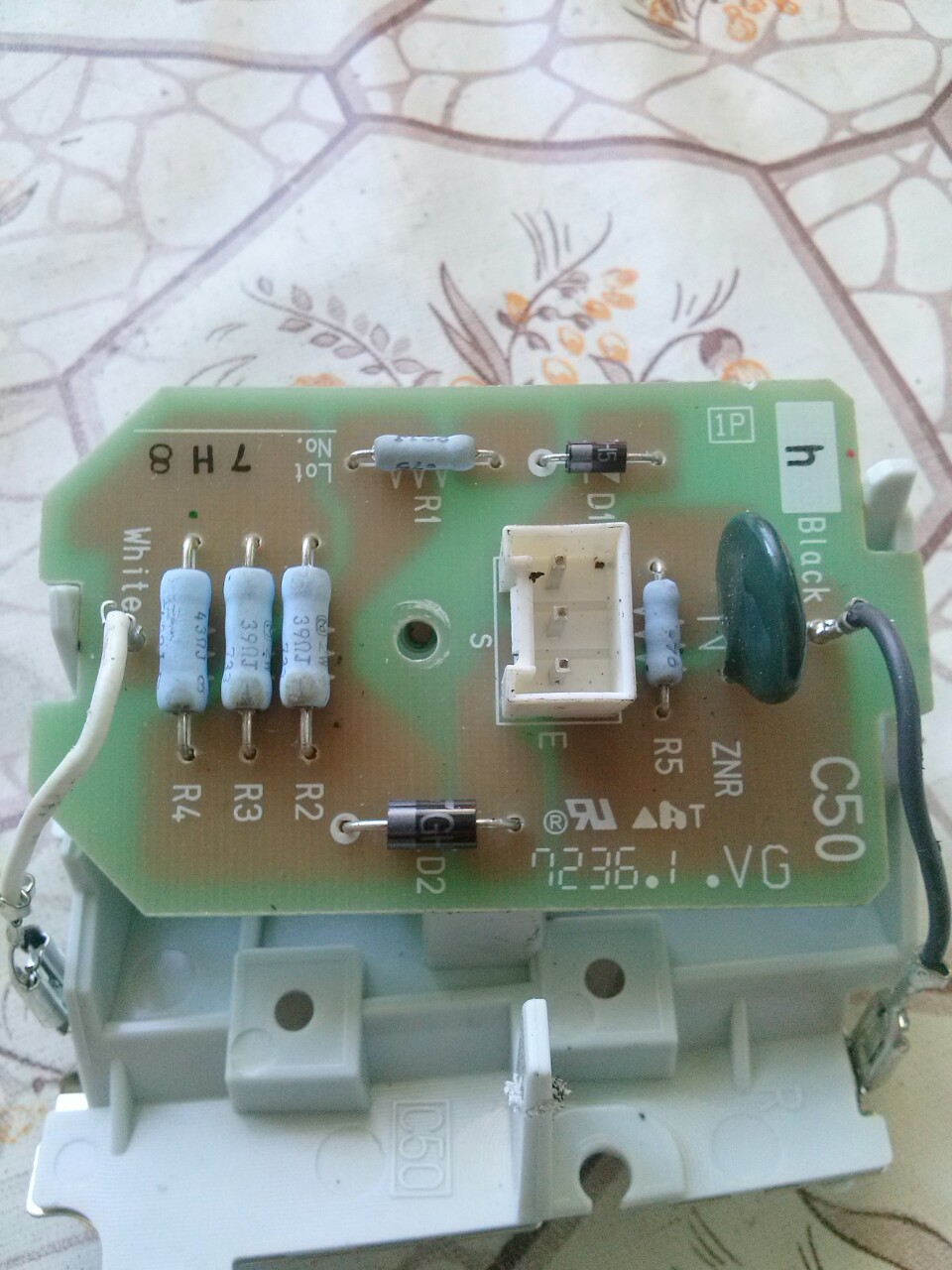

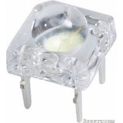

Alex_gunn, фото любого светодиода надо. Посмотрим конечно-не вопрос. Только при подобных ремонтах надо все менять,чтобы ток потребления был одинаковый и не сдохло радостно устройство быстро и задорно. От интересно поставили на УАЗ стабилизаторы на дхо

Пользовался светодиодами и на своей Витаре. И сгорают, и моргают. Нужен стабилизатор. А поскольку цепей много - много стабилизаторов.

Я так понимаю, что в любом случае нужно фару снимать, разбирать и смотреть. Поэтому до тёплых дней потерпит.

Пусть потерпит. А разбирал уже? Не такие?

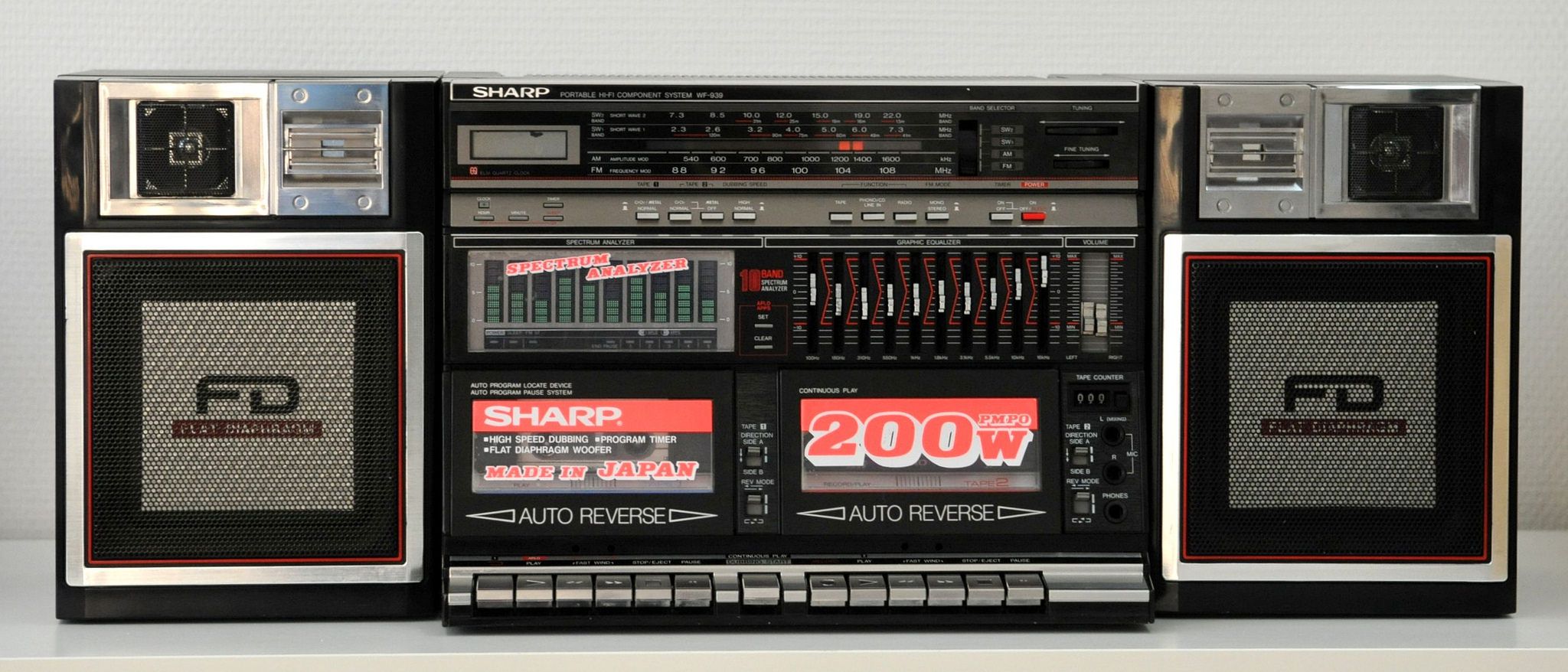

Скоро делать этот Sharp gf-939
