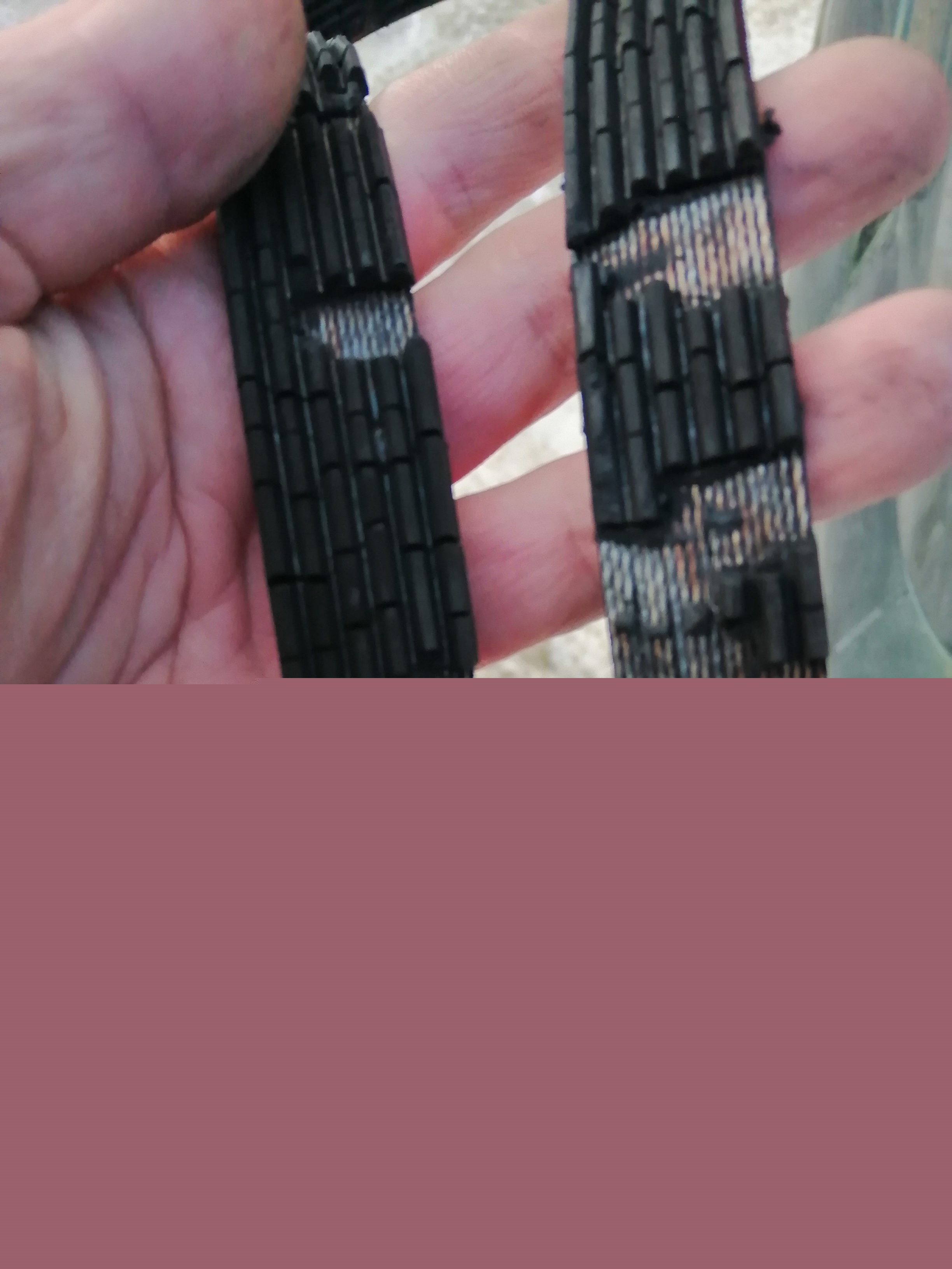

Опять ремень клочьями полез. На полгода хватило. В магазин пора идти... Кто помнит, ролики верхний - нижний одинаковые?

ZND, обводные оба одинаковые, нижний натяжной - другой.

Пробег ремня без малого 6 месяцев. в километрах вообще фигня. Ролики в норме. Но поменял. Мало ли...

Такой ремень. Я на Эскудика менял, купил в Резонансе, тоже на пол года. Потом мне купил мастер и поменял, уже пару лет юзаю.

ремень говно. берём длину ремня в мм, пишем в поиске того же емекса 6PK**** (буквы американские, 6 означает количество ручейков) и ищем Sun, Gates, Mitsuboshi...

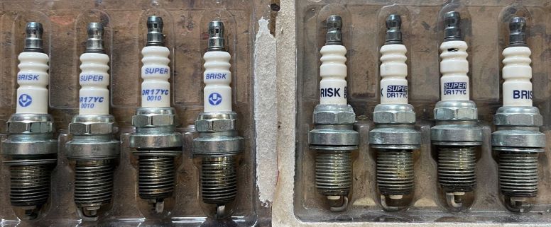

Тоже использую такие свечи,покупаю в Механике и меняю согласно мануала каждые 10 тыс.км. На фото два комплекта б/у после 10 тыс.км. [attachment=261419:IMG_6209.JPG]

Нормальные (с виду) свечи, нагар нормальный. Не носимся по трассам и не прожигаются по городу. Повод появляется к замене? Или ТО по плану?

да 10 тысяч это маловато. точнее если всё исправно и залито хорошее масло - то это мало, ходить будут 30-40 спокойно. тут судя по виду всё в порядке. ну а если масло на складе выдают - то 10 тысяч и много может быть.
