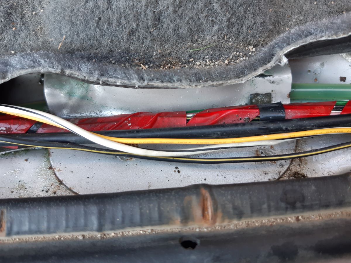

Кто-нибудь сталкивался с отсутствием подачи омывайки на заднее стекло? Причина чаще всего лежит на поверхности - расстыковка штуцера где-нибудь в магистрали. Я снял обшивку порога водительской двери и нашел расстыковку штуцера ниже боока АБС справа от педали газа. Протер там все насухо. А жидкость всё равно не подается на заднее стекло. Моторчик работает. Жидкость незамерзайка. Там кое-где шланг проходит под металлическими пластинами, приваренными к кузову. Вот ломаю голову - может там быть штуцер или нет? Японцы люди практичные - по-идее не должны там делать соединение, т.к. никак не подлезть. Ну или еще можно глянуть на магистраль в крыле, но как туда добраться. пока не знаю. Да и потеков омывайки там не наблюдал.

crazybubble
сообщение 1.3.2020, 18:07
Сообщение #1423
Сообщений: 5112
Спасибо: 3225
У меня очень давно было такое, но (повезло) всё было под капотом, недалеко от бачка омывайки. Сейчас подробностей не помню.

BERYMOR
сообщение 1.3.2020, 19:57
Сообщение #1425
Сообщений: 1400
Спасибо: 1031
Под капотом -самый хороший вариант. У меня тоже там слетал шланг, но тоже давно. А сейчас немного сложнее. Но как бы сильно не горит. Потеплеет и попробую снять подкрылок - может там...
