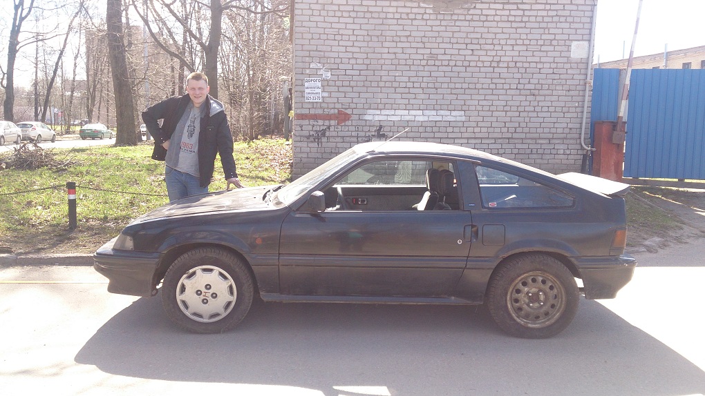

Знакомьтесь:
ультраэгоистичное, архинеплюшево-комфортная и супердрайвовая Honda CR-X 1986 года рождения
И её новый хозяин - Владимир (больше известный субароводам под ником ForesterTrof, а дромовчанам - Vovv)
Биография предыдущих 30 лет нам доподлино не известна.
А дальнейшная судьба... тут - ссылка доступна только зарегистрированным

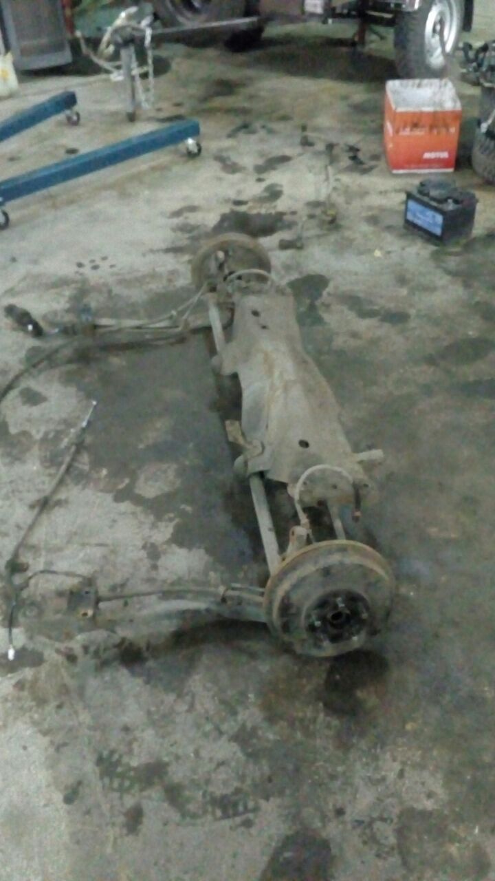

Перешёл в активную фазу.
Прощай мой твинатмо черепахо-ёжик, что верой и правдой отстучал поршнём почти полсотни тысяч километров ...
Движемся потихоньку - жопь уже готова.
А это в мусор ...
Приступили к передку
