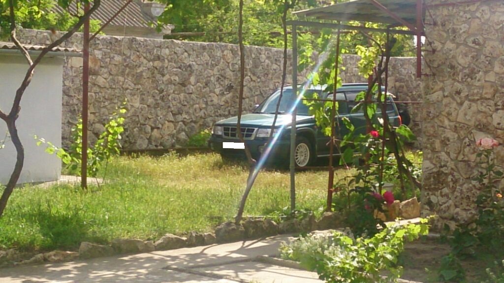

После поездки в Крым
и вечным вопросом на обгоне "успеем ли?" мысли о замене на более мощный двиг стали крепче и назойливей.

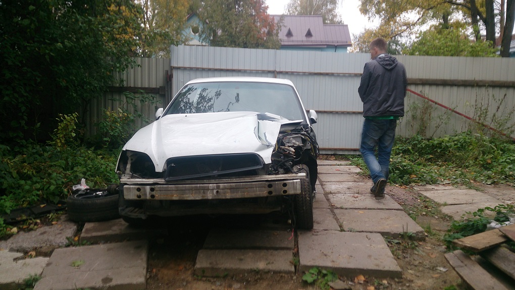

Таким он был в объявлении:
Ну что тут скажешь, опять коварный и фонарный столб перебегал дорогу субарю и снёс его в кюйвет (но не тот шо с нефтью, а тот, что с грязью-землицей родимою)
Так он приехал:
Сгружен краником и после минимальной походно-полевой сборки подвески
был отбуксирован на место осенне-зимней спячки

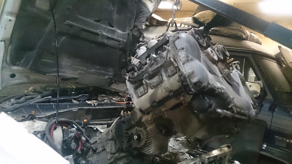

... откопал донора
Закатили в гараж
И выдернул сердешко с коробушкой и всей необходимой проводкой

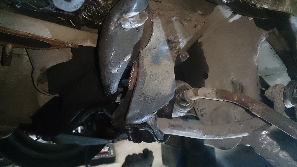

Ах да, пыонерский удар в столб сказочный был ...
... порвало подрамник
левую подушку движка срезало
раскололо рулевую рейку
