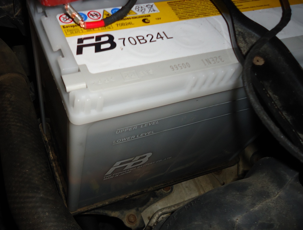

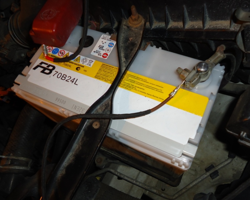

По каталогу оригинальных запчастей на мою машину идут следующие аккумуляторы - 34В19L ("GS Yuasa"- 40 А/ч, 330 А...) - для районов с тёплым климатом, или 46B24L ("Furukawa Battery"- 45 А/ч, 330 А...) - для районов с холодным климатом. Даже 55-ка больше 45-ки почти на 25 %, спрашивается - какой смысл ставить больше ? Я считаю что он не будет хорошо заряжаться (учитывая что автономный подогрев хорошо кушает, а поездки как правило короткие), что тоже нехорошо.
Вчера выбрал после долгого штудирования интернета, а сегодня купил:
Furukawa Battery FB 9000 - 70B24L, 55 А/ч, 520 А, размеры идентичные 46B24L. Предназначен для районов с суровым и холодным климатом, а также для автомобилей с большим количеством электронных систем и дополнительного оборудования (в том числе автономного подогрева). Ну и чисто японский, да и производитель автомобиля рекомендует указанную фирму. Снял старый, поставил новый - пару часиков поездил чтоб подбить его. Пока всё отлично - машина по другому стала работать (на 75-ке какие то провалы в работе генератора на холостых оборотах периодически бывали). Заводить после работы автономного подогрева буду завтра утром, тогда частично станет ясно - каков он.
Цена во всех магазинах города на него одинаковая - 9 800 рублей, я приобрёл его за 8 100 рублей (новый, свежий, в магазине), только в другом населённом пункте Магаданской области rolleyes.gif
