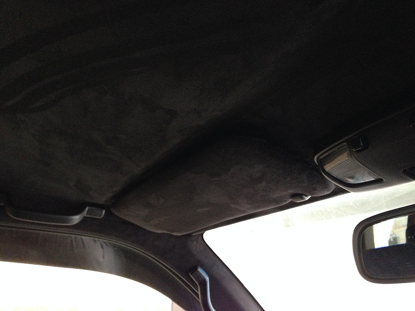

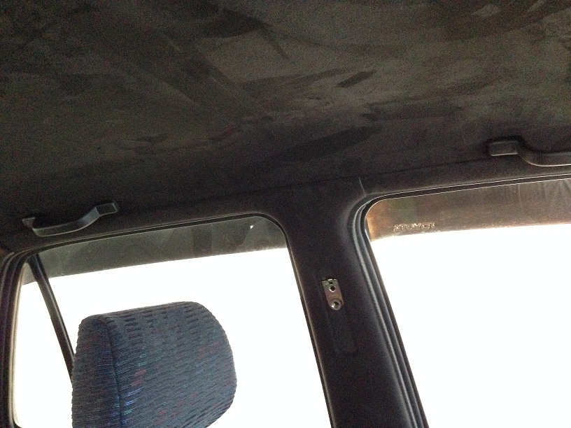

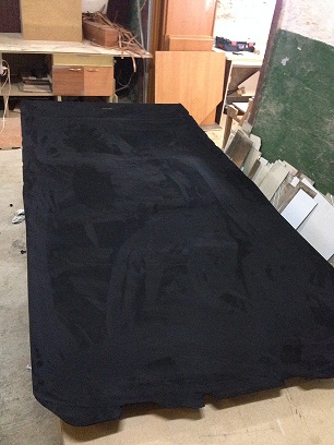

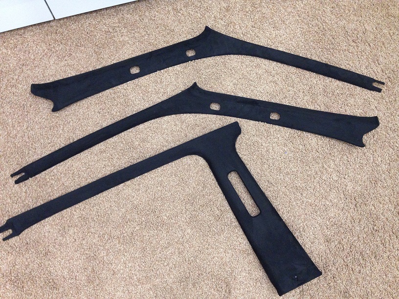

Надоел мне салон, непонятного серого цвета!!И я решил все исправить под себя ,jбтянул стойки и крышу алькантарой,пластик весь задул в черный мат
пи.си.фотки с мобилы.сильно не пинайте!!!
а забыл и лампочку в туманке поменял ))))
GaS
Спасибо! — HILANDER oag Джам

где брал и чем клеил?
Брал дома у себя,а ткань на клеевой основе!
