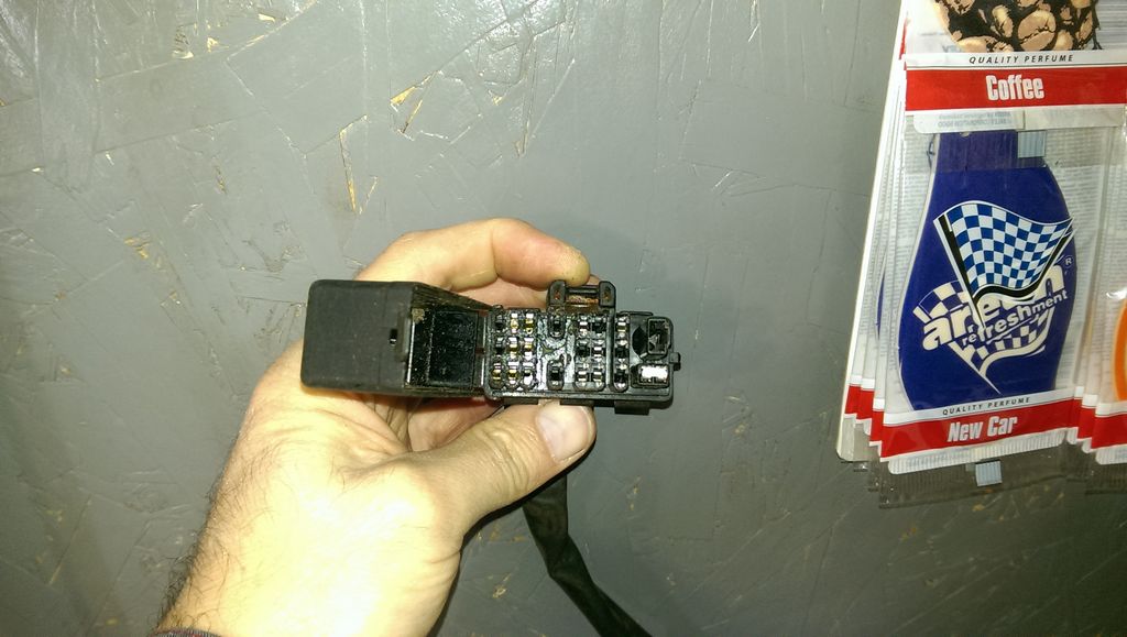

Цитата(Prodam @ 4.10.2015, 21:02) *
Подскажите, есть ли разъём OBDII на Тойотах типа Ipsum, Gaia? И где он находится?
На вашей машине стоит DLC1 разъём,под капотом,прямоугольная коробочка.Если смотреть на мотор,то справа,обычно там у тойоты
выглядит так:
Сообщение отредактировал machucha - 5.10.2015, 11:31

machucha
сообщение 5.10.2015, 11:40
Сообщений: 8611
Спасибо: 2193
схема на машине,под номером 8
