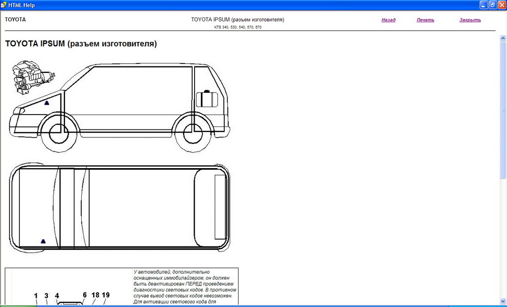

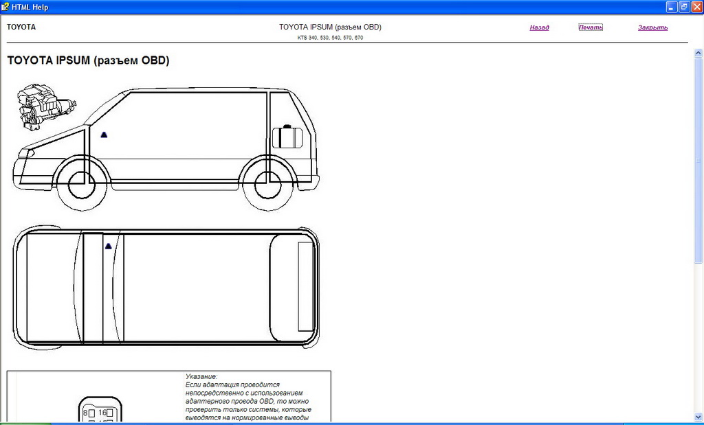

правильный след дает Голландец, но проверим что нам скажет Бош ЕсиТроник.
Ипсумы с неОБД-разъемом:
Ипсумы с ОБД-разъемом:
То есть, опять же как и ожидалось, справа-внизу от руля. может за малым "бардачком" в торпеде, а может придется заглянуть под низ торпеды в том районе.

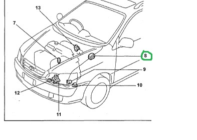

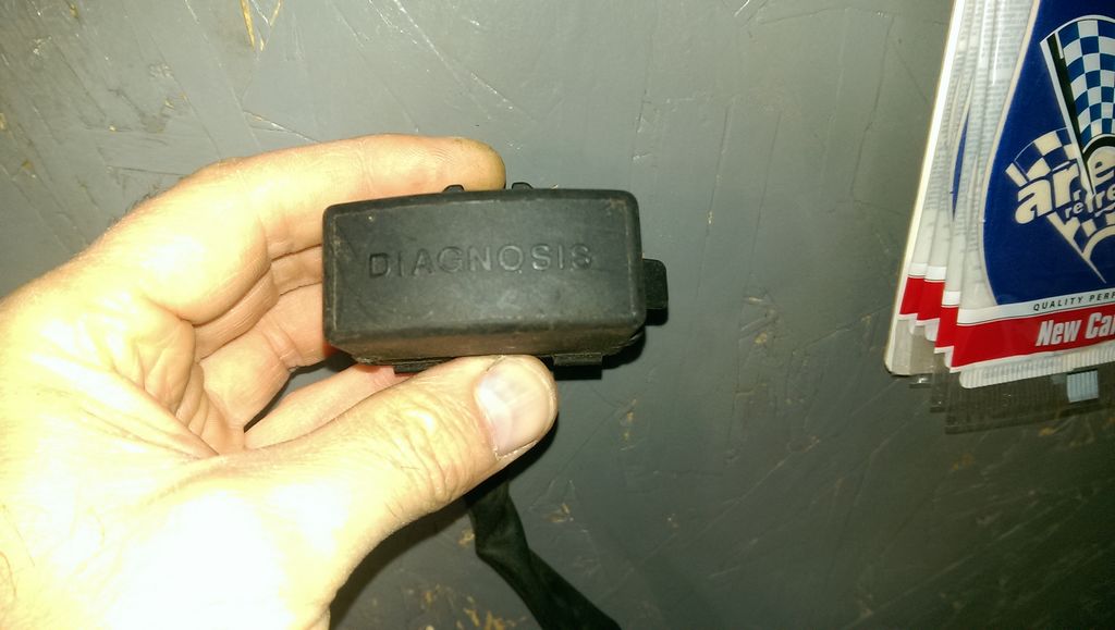

machucha
Цитата(Prodam @ 4.10.2015, 21:02) *
Подскажите, есть ли разъём OBDII на Тойотах типа Ipsum, Gaia? И где он находится?
На вашей машине стоит DLC1 разъём,под капотом,прямоугольная коробочка.Если смотреть на мотор,то справа,обычно там у тойоты
выглядит так:Нажмите для просмотра прикрепленного файлаНажмите для просмотра прикрепленного файла
machucha
схема на машине,под номером 8
Prodam
выглядит так:
да, возле воздушника есть такая. Но к сожалению это не OBDII ((

все перечитала,, получается на Ипсуме 98 г даже не пытаться искать разъем ? (((((
machucha
LIZA, не пытайтесь,у вас только под капотом разъём DLS 1
