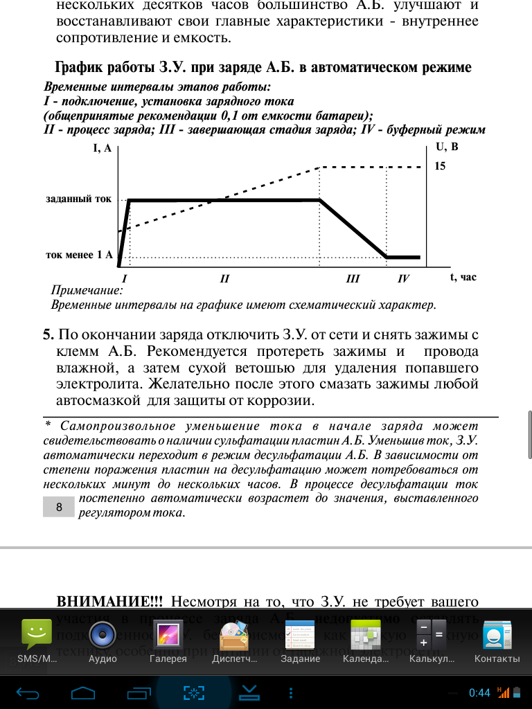

При чём тут сульфатация? я про нормальный цикл реакций при заряде-разряде говорил.
Однако для замены электролита аккум придётся перевернуть. В принципе я думаю, что как раз таки из-за того что он новый - сделать это можно. На старом аккуме весь шлам вылетит и потом замкнёт.
П.С. dissector, Руслан, во-первых, насколько я помню умные книжки, сульфатация процесс необратимый и заключается в образовании на поверхности пластин таких сульфатов/сульфидов/сульфитов - не знаю чего, в химии не силён, - в общем веществ, которые и в реакции не участвуют, и полезные вещества в себя забрали, и плёнку образуют, мешающую доступу электролита к пластинам, - так вот образуется всё это через годы эксплуатации. Тут же аккуму - полгода. И я сразу ведь написал, что с самого начала было напряжение у него низковатое. Значит причина явно не в этом. Во-вторых, я не верю, чтобы зарядное излечивало от этой самой сульфатации. Что делает зарядное? - даёт ток и ограничивает напряжение 15-ю вольтами. Всё. У него это в инструкции чётко и написано. А эти слова про десульфатацию ничем конкретным не подкреплены в этой инструкции.
Сообщение отредактировал Гидр - 2.3.2015, 1:39
сообщение 2.3.2015, 2:58
Сообщение #481
Кальциевый аккум?
Твой зарядник может после заряда переходить в режим десульфатации.
То есть он импульсами определённой скважности стряхивает с пластин тонкий слой сульфата.
Пи.си, у меня почти такой же. Но ареометр ещё никто не отменял :-)
Орион160 265 320
Кстати 265 как у меня отличается от 320 только наличием вентилятора и разметкой амперметра, но я свой модернезировал.
Прикрепленные файлы
Прикрепленный файл  PW_260_265_325.pdf ( 118.86 килобайт ) Кол-во скачиваний: 309
Спасибо! — HILANDER rusinchic
сообщение 2.3.2015, 11:32
Сообщение #482
dissector, эту фразу я видел. С технической точки зрения она ни о чём. Во-первых, не вижу ничего подозрительного в "уменьшении тока в начале заряда". Если аккум не разряжен сильно, то это нормально. Во-вторых, "может свидетельствовать", а может, получается, и не свидетельствовать, ну и как же зарядное принимает решение? Во-третьих, сам режим этот никак не описан.
На аккуме нигде не написано, что кальциевый, получается что обычный.
Сообщение отредактировал Гидр - 2.3.2015, 11:33
