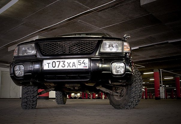

Вот подумываю взять игрушку в кузове SF-5., и поставить большие колёса..., ну типо на мелководную гонять.,, т.е., не на каждый день...
Мотор с коробкой с понижайкой есть.., конечно надо ещё занизить., но Шико знает где брать шестерёнки эти...,
Ну надо значит за чашку стоек получается резину выносить.,, ну тут проставки тупо., Низкого давления наверно не такие уж тяжёлые колёса...,/ я про ступичные,.. пружины типо айрон мен..,, может опять же с проставками под чашку..,, Сзади если что можно поднять редукто через какие нить проставки тоже наверняка.., под задний продольний передний рычаг тоже проходили....
Короче сзади всё понятно... ///Вроде как.
Спереди если так задрать, то не будут ли привода коротковаты?.., и вообще чё там как...
Есть какие мысли у кого?, ссылки? Про работы которые предстоят.
И не надо про Эскуды разговоров..,,, и про танки тяжёлые .., разговор про форега.., 1360кг..,, на мех коробке., с чесным 50/50, и ЛСД редуктором, от которого толку нету всё равно...
Есть запчасти на SF5

- - vavancha   отпустить полностью переднюю балку с движком типа ...   9.7.2014, 12:25

- - KAMAZ   Колеса низкого давления не тяжелы, но имеют больши...   9.7.2014, 15:40
- - miki   ЦитатаПлюс хода подвески у форика ну никакие... Ч...   9.7.2014, 16:21
- - Ыршлщ   Однозначно боди-лифт путем установки проставок под...   9.7.2014, 16:59
- - DEST   Закхера колеса? Если делать так делать, ставь на б...   9.7.2014, 17:08

- - 23898   Не выдержит не рамная машина поездок по бездорожью...   9.7.2014, 18:27
