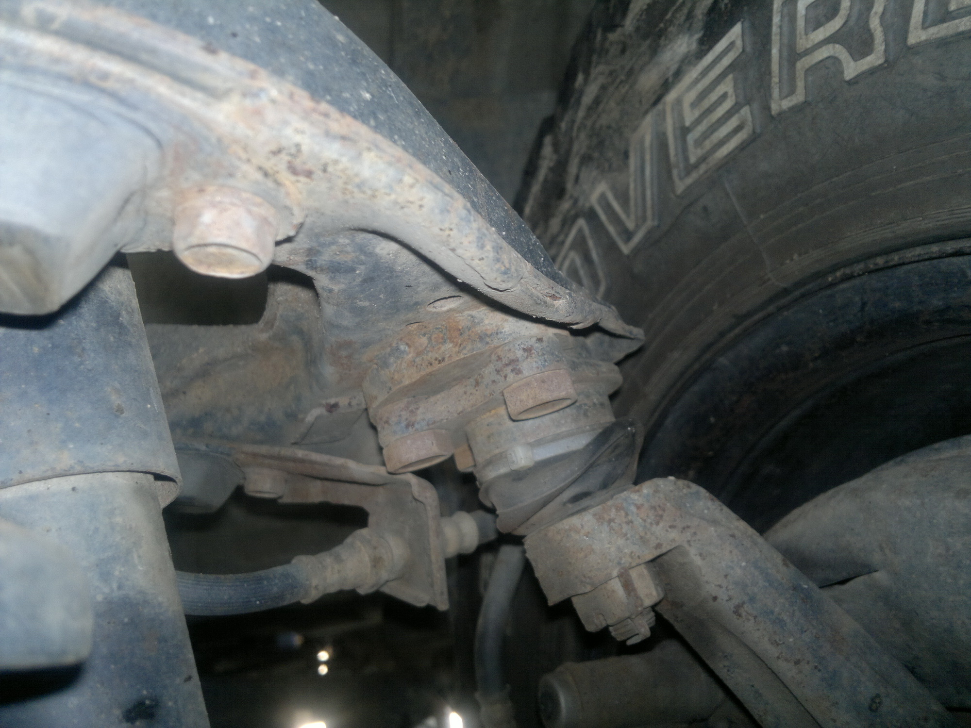

Кто сталкивался на паджере 2 верхняя шаровая, нужно сделать проставку, в общем чтоб рычаг см на 2 вверх ушёл.
К кому обратиться подскажите.

Спасибо конечно , в интернете я смотрел эти картинки и отчёт по установки. Интересует в Магадане есть к кому обратится?
Дэлика и паджер разные по рычагам и шаровой.

ТеХниК, берешь старую шаровую отрезаешь лишнее (шарик) и получается проставка около 2 см.

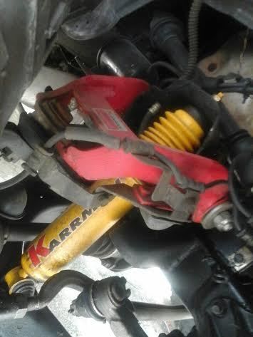

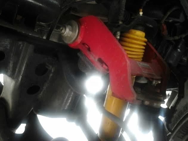

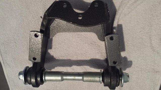

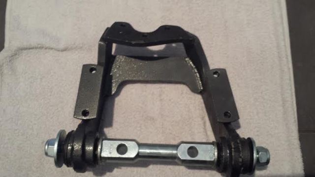

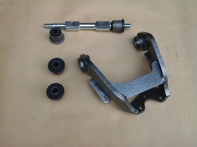

Для лифта ходовой я нашел такое интересное решение. Кажется самым оптимальным.
Сам еще не отважился купить...
Расход 3.5 по городу в среднем 18-19 л. лето

ТеХниК, а возможно ли шаровую верхнюю которая поверх рычага поставить снизу?
SUCK my POPSICLE!

Vadillla, можно картинки побольше ))

Больше нету, сам с инета сохранил... На ибее забей pajero lift kit.

ASS, возможно, люди так и делают. Но насколько надежна эта манипуляция, по крайней мере мне не известно.

На мой взгляд это лучше чем выкрученые на максимум торсионы и просто удлиненные аморты, шаровая опора не будет подвергаться излому...

Покрупнее качнул

Vadillla, дорого выйдет, дешевле заказать ИМХО
т.к. с родных сваять это реально колхоз
а новые сделать - работа токаря сварщика материал - итог много денег
а по чем рычаги на ебее?

Доставка бесплатно, цена около 20 тр за пару

Вообщем по шаровым,
перенёс их в низ и сделал проставки, между рычагом и шаровой, толщина 1 см, накрутил торсионы, сделал развал схождение,
уже пару месяцев езжу, все нормально.
И даже перестал переживать, когда у знакомого увидел такие же перенесённые шаровые, которые в таком положении 4 года стоят
(менялись конечно, но ставились так же снизу все ровно)
89644577739

А рычаги не будут лопаться из-за проставок? На тирке кто ставил говорят рычаг лопаться начинает

Если честно не замерял лифт, как только будет время выложу фото.
Как то уверен что ни чего лопаться не будет, но как только увижу сразу напишу.
З.Ы. (на примере моего товарища, думаю 4 года это показатель, ни чего не лопнуло, до сей поры)

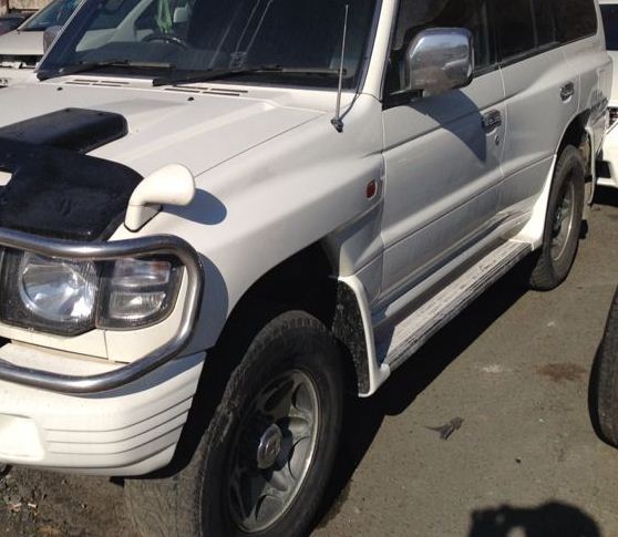

сообщение 28.8.2014, 12:58
Сообщение #150
Сообщений: 899
Спасибо: 847
Авто: MMC Pajero 1992
Вот как то так. Резина 33"
