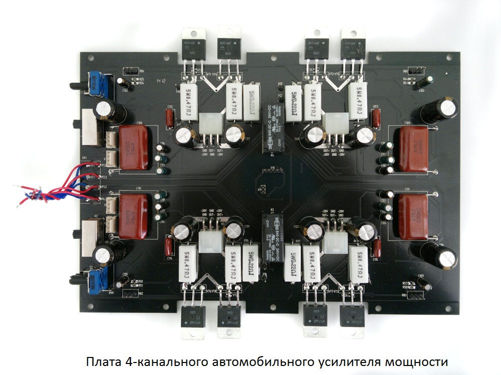

вот его характеристики вкратце
Технические характеристики автомобильного усилителя Х1: Количество каналов 4 Класс работы усилителя мощности АВ Выходная мощность (RMS) 4 x 80 Вт Цифровой оптический вход Toslink (SPDIF/PCM формат) есть Аналоговый вход (RCA) есть Встроенный процессор цифровой обработки сигнала (DSP) есть Переключаемые режимы «Лампа» - «Транзистор» есть Прямое прохождение сигнала (Direct) есть АЦП, ЦАП (AD1702 от ADI) 24 бит, 96 кГц Программные фильтры (второго порядка (Баттерворта)) есть ФВЧ*(HPF) 10 –150 Гц ФНЧ*(LPF) 11 – 20 кГц Входное сопротивление аналогового входа (RCA) 10 кОм Диапазон воспроизводимых частот усилителем мощности 10 – 50 000 Гц Отношение сигнал/шум, не менее 90 дБ Коэффициент гармонических искажений (THD), не более 0,02 % Коэффициент интермодуляционных искажений (IMD), не более 0,03 % Номинальное напряжение питания бортовая сеть (+12В) Ток простоя 2 А Предохранители 2 х 20 А Защита от перегрева есть Защита от постоянного смещения на выходе есть Защита от короткого замыкания есть Температурный диапазон –40 ... +80 оС (до срабатывания защиты) Габаритные размеры 431 х 248 x 55 мм Вес 5 кг сайт разработчиков: ссылка доступна только зарегистрированным картинка инструксьон

пофлужу про тот усь....
Рус, все ли так как разработчик описывает: с ссылка доступна только зарегистрированным Самое главное в этом усилителе: 1. Режим работы согласованный с нагрузкой - резкое снижение всех видов искажений в АС, больший КПД. Прикол в том, что на синусоиде все будет - "как всегда", а вот на сложном сигнале это очень заметно. Попробую найти графический материал. 2. Прямой цифровой вход и ЦАП непосредственно в усилителе - убираются наводки с малосигнальных кабелей, гарантированное отсутствие каких-либо проходных конденсаторов в этом режиме. ЦАП сделан тоже не плохо - тактирование с прецизионной сборки(часто экономят, да и пока сигнал-меандр по однослойной плате без каких-либо согласующих элементов доберется до ЦАП - могут возникнуть всякие неприятности - переотражения, наводки и проч.), фильтрация питания, хороший послеЦАПовый фильтр(тут основная проблема в аккуратной работе с ВЧ-мусором идущем с ЦАП одновременно с сигналом, чтобы ничего им не перегрузить, не дать попасть на выход) и т.д. 3. Возможность ПОЛНОГО перепрограммирования DSP силами пользователя - тип фильтров, порядок фильтров, АЧХ(хоть с полной компенсацией АЧХ головки), задержки в полосе частот и т.д.. 4. Качественные компоненты - транзисторные сборки в дифкаскадах, чип-монтаж основных схем(хороший тепловой баланс схемы, минимальные наводки, хорошая виброустойчивость и т.д.), применение LowESR электролитических и пленочных конденсаторов(работают в широком диапазоне частот, быстро отдают заряд, т.е. могут обеспечить большие пиковые токи в нагрузку и качественную фильтрацию питания), двухсторонние печатные платы с экранирующим подслоем(обратите внимание - основная схема находится в зазоре между металлическим корпусом и металлизацией платы - почти коробочка), выходные МОП-транзисторы делали нам под заказ с большой площадью кристалла(очень хороший тепловой контакт и инерция), проводной монтаж витыми парами всех силовых линий - минимум наводок на слаботочные схемы. 5. Блок питания - он именно стабилизированный, да по обоим плечам. Используются тороидальные кольца из аморфной стали - это очень редкая вещь, разработана еще во времена "холодной войны", до недавнего времени производили в РФ и США(больше я не знаю), для получения мощных, компактных, малошумящих БП (авионика, космос и т.д.). Входной и выходные фильтры второго порядка на пленочных и LowESR электролитических конденсаторах(часто их нет вообще, а это мощные широкополосные помехи), микросхемы не типовые TL4xx, а UC2825 с мощными драйверами, работающими непосредственно на мощные ключи(излучение и устойчивость работы!) с гальванической развязкой на оптронах. Все компоненты рассчитаны на температуру эксплуатации -40 - +85С. Старались сделать то, что нет в "покупных" серийных усилителях даже за произвольные деньги, причем во главу угла ставили именно инженерию, а не маркетинг(очень прикалывают усилители с прозрачной крышкой - красиво, а вот с помехами, которые полезут через прозрачное окно от БП и..., маркетологи , видимо, не заморачиваются, стабилизация БП - нет нужды ставить супер-конденсаторы и т.д.). Как-то так... -------------------- Судя по законопроектам, лучшая конопля растет около Государственной Думы...

Ex_Prepod, ну его нах...
такой монтаж ,прям офигел. -------------------- наружная реклама, световые буквы, подсветка зданий

Аи-95, фото-бы как все это было заделано и что получилось
dissector, хреновый монтаж или наоборот хороший? непонятна -------------------- Судя по законопроектам, лучшая конопля растет около Государственной Думы...

Ex_Prepod, плохой. и провода торчат , а трансы как залиты.... фу
