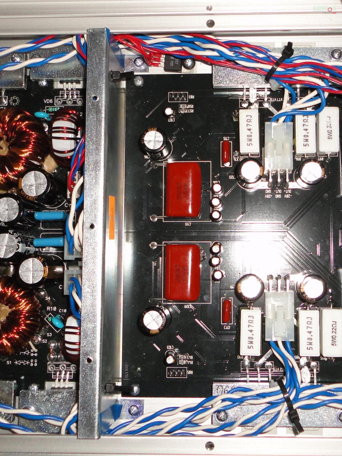

картинка
с топологией
инструксьонПрикрепленный файл  instruction_X5_1_31.01.2014_.pdf ( 3.9 мегабайт ) Кол-во скачиваний: 320

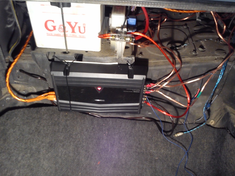

Как закреплять усилители и сабы в багажнике?
пока сделал так попритягивал стяжками на сколько можно но он болтается. закрепить его на той площадке что справа через дерявяшку?

Muskul, Дима, там на усилке есть внизу проточки под винтовое соединение, стяжками можно провода закрепить (в твоем случае(по фото)

нужен тестовый диск прогнать розовым шумом и по частотам посмотреть приичину. а так поставил его в тоже место. на стяжках, снизу прицепил кронштейн и все через шумку чтобы по кузову не стучал.

пофлужу про тот усь....
Рус, все ли так как разработчик описывает:
с ссылка доступна только зарегистрированным
Самое главное в этом усилителе:
1. Режим работы согласованный с нагрузкой - резкое снижение всех видов искажений в АС, больший КПД. Прикол в том, что на синусоиде все будет - "как всегда", а вот на сложном сигнале это очень заметно. Попробую найти графический материал.
2. Прямой цифровой вход и ЦАП непосредственно в усилителе - убираются наводки с малосигнальных кабелей, гарантированное отсутствие каких-либо проходных конденсаторов в этом режиме. ЦАП сделан тоже не плохо - тактирование с прецизионной сборки(часто экономят, да и пока сигнал-меандр по однослойной плате без каких-либо согласующих элементов доберется до ЦАП - могут возникнуть всякие неприятности - переотражения, наводки и проч.), фильтрация питания, хороший послеЦАПовый фильтр(тут основная проблема в аккуратной работе с ВЧ-мусором идущем с ЦАП одновременно с сигналом, чтобы ничего им не перегрузить, не дать попасть на выход) и т.д.
3. Возможность ПОЛНОГО перепрограммирования DSP силами пользователя - тип фильтров, порядок фильтров, АЧХ(хоть с полной компенсацией АЧХ головки), задержки в полосе частот и т.д..
4. Качественные компоненты - транзисторные сборки в дифкаскадах, чип-монтаж основных схем(хороший тепловой баланс схемы, минимальные наводки, хорошая виброустойчивость и т.д.), применение LowESR электролитических и пленочных конденсаторов(работают в широком диапазоне частот, быстро отдают заряд, т.е. могут обеспечить большие пиковые токи в нагрузку и качественную фильтрацию питания), двухсторонние печатные платы с экранирующим подслоем(обратите внимание - основная схема находится в зазоре между металлическим корпусом и металлизацией платы - почти коробочка), выходные МОП-транзисторы делали нам под заказ с большой площадью кристалла(очень хороший тепловой контакт и инерция), проводной монтаж витыми парами всех силовых линий - минимум наводок на слаботочные схемы.
5. Блок питания - он именно стабилизированный, да по обоим плечам. Используются тороидальные кольца из аморфной стали - это очень редкая вещь, разработана еще во времена "холодной войны", до недавнего времени производили в РФ и США(больше я не знаю), для получения мощных, компактных, малошумящих БП (авионика, космос и т.д.). Входной и выходные фильтры второго порядка на пленочных и LowESR электролитических конденсаторах(часто их нет вообще, а это мощные широкополосные помехи), микросхемы не типовые TL4xx, а UC2825 с мощными драйверами, работающими непосредственно на мощные ключи(излучение и устойчивость работы!) с гальванической развязкой на оптронах.
Все компоненты рассчитаны на температуру эксплуатации -40 - +85С.
Старались сделать то, что нет в "покупных" серийных усилителях даже за произвольные деньги, причем во главу угла ставили именно инженерию, а не маркетинг(очень прикалывают усилители с прозрачной крышкой - красиво, а вот с помехами, которые полезут через прозрачное окно от БП и..., маркетологи , видимо, не заморачиваются, стабилизация БП - нет нужды ставить супер-конденсаторы и т.д.).
Как-то так...

Ex_Prepod, ну его нах...
такой монтаж ,прям офигел.

Аи-95, фото-бы как все это было заделано и что получилось
dissector, хреновый монтаж или наоборот хороший? непонятна
сообщение 6.6.2014, 16:41
Сообщение #523
Ex_Prepod, плохой. и провода торчат , а трансы как залиты.... фу
