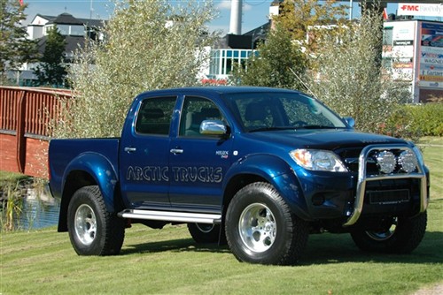

2009 Toyota HiLux - официальные подробности
Toyota раскрыла все подробности об улучшенной вариации HiLux, которая поступит в продажу в Европе до конца этого года. Популярный пикап Тойота в версии для 2009 года получил ряд обновлений в дизайне, технических характеристиках и оборудовании. Снаружи автомобиль выделяет новая трапециевидная решетка, немного утяжеленный бампер и новые 15 и 17-дюймовые колеса из легкого сплава. Внутри HiLux - усовершенствованный руль с интегрированным контролем аудиосистемы и информационного дисплея, а также новая система кондиционирования.
Под капотом Toyota HiLux 2009 установлен 3-литровый дизельный двигатель мощностью 171 л.с., а четырех-ступеначатая автоматическая коробка передач заменена на пяти-ступенчатую, которая обещает улучшить управление и уменьшить расход топлива.
Инженеры Toyota также оттюнинговали подвеску, добавив новые роликовые подшипники и улучшив структуру клапанов передних амортизаторов.
Источник: ссылка доступна только зарегистрированным
На фото: 35 ботинки с лифтом в 40 мм на 15'' и 17'' соответственно
