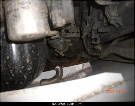

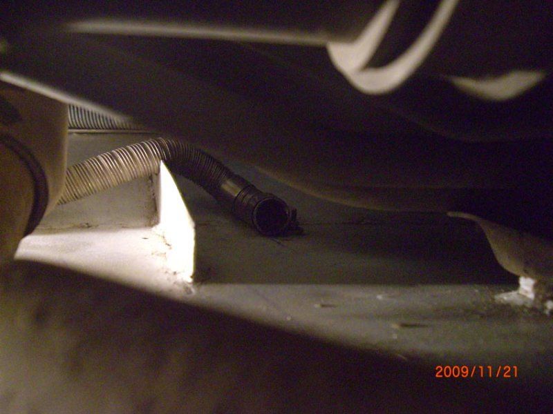

Эбершпехер Гидроник (4,3 Квт) прекрасно работает в - 57 (антифриз -50). Сила продувки и его розжига гораздо интенсивнее, громче и чище чем например в -25, хотя может зависит от влажности или высоты над морем. Антифризные шланги в такой минус становятся стеклянными, минут через 15 они прогреваются уже до теплого состояния (+10 +15 градусов), размягчаются. Масло (5W40) в картере абсолютно не текуче, т.е. стоит на щупе колом. ДВС пускается с первого оборота, по ощущениям не испытывает никаких "напряжений". В такие моменты лишь сильно визжит насос ГУР в течение 10-20 секунд (dextron-IV). При температурах -50 и ниже ни разу не было отказов в запуске.
Обязательно выхлоп Эбершпехера направляется на картер переднего моста либо картер двс. Задний редуктор и аммортизаторы греть паяльной лампой (вот с лампой в такой минус сложности, розжиг занимает минут 10). шумогаситель выхлопа выкидывать лучше сразу, хотя шумновато может показаться.
