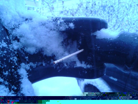

SLAVAR
сообщение 16.11.2013, 17:53
Сообщение #1152
Сообщений: 636
Спасибо: 307
Нашел и верх и низ biggrin.gif зубочистка вставлена.
Спасибо! — klofelin oag pingo
