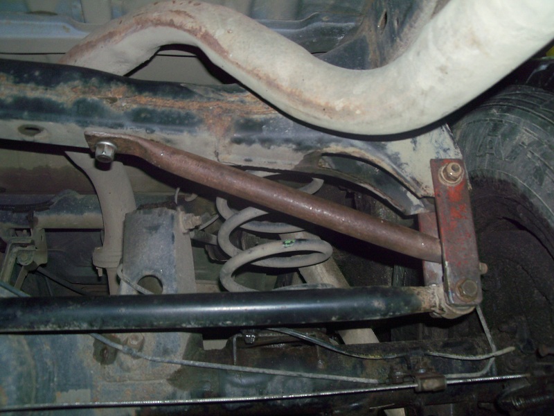

Товарищи! Приподнял машину маленько, сантиметров на 7, и появилась необходимость удлинения поперечной тяги (мост развернуло в сторону). Знает кто нибудь как можно не дорого изменить тягу на регулируемую. Вариант есть в принципе, токорь готов взяться и просит 3 т.р. Может есть другие варианты?

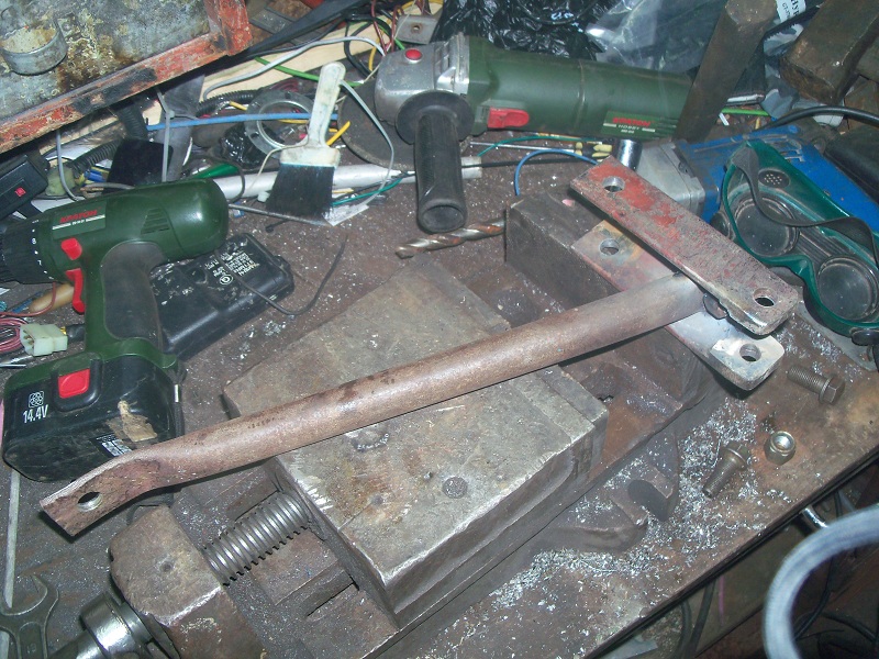

artjom998, хотел вчера написать, но Мегафоноинтернет молчал как рыба об лёд. Вобщем я вопрос с панарой я решил так.
На фото Сурф, не знаю прокатит ли с Патриотом такая конструкция, я его снизу не видел. Но думаю можно пристроить похожую конструкцию и на него. По работе часов пять (с установкой) ушло, токарь тут не нужен, платить никому не надо. Главное дружить со сварочником и иметь в наличии хорошую дрель с острыми свёрлами.

Извините, но на вид залипуха какая-то... Отдайте уже токарю три тысячи Имхо конечно..

custo, мне токарь мог распилить панару бесплатно, он мой сосед по гаражу.
А эту, как вы говорите залипуху посоветовал сделать Гурей Андрюха с Маски скорби.
Этого человека знают многие в городе. Если он вам знаком, прокатитесь и спросите о минусах разрезаной (регулируемой) панары. Я например отношусь с уважением к знаниям и опыту этого человека, поэтому нисколько не сомневался в его советах.

Ну как говорится и на Андрюху бывает проруха, я всего лишь сказал, что на мой взгляд смотрится как залипуха, то есть надежности не внушает.

custo, это потому что покрасить не успел. Я сфотал её за сутки до продажи, а катался с ней месяца два-три до этого. С резаной панарой сильно болтает корму, только не спрашивай почему, это геометрия за пятый класс. smile.gif

Тогда всё будет класс!!!! five.gif Только я не пробовал, побоялся бицуху надорвать. biggrin.gif

на такой "залипухе" кинематика работы подвески более правильная чем на разрезной панаре
