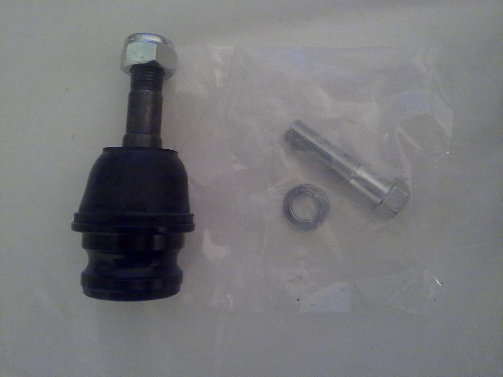

Прикупил шаровые и рулевые наконечники, отдав 1075 рублёв ...
Но что-то не хотелось мне смущать дворовых ... ремонтом на придомовой парковке, поехала моя на СТО. И припухс, услышав цену услуг в сумме 2500 ре.
Посему пиливать на скромность ... бум во дворе гайки крутить ...

Шаровая опора CTR CBSU-2 (227,07)
