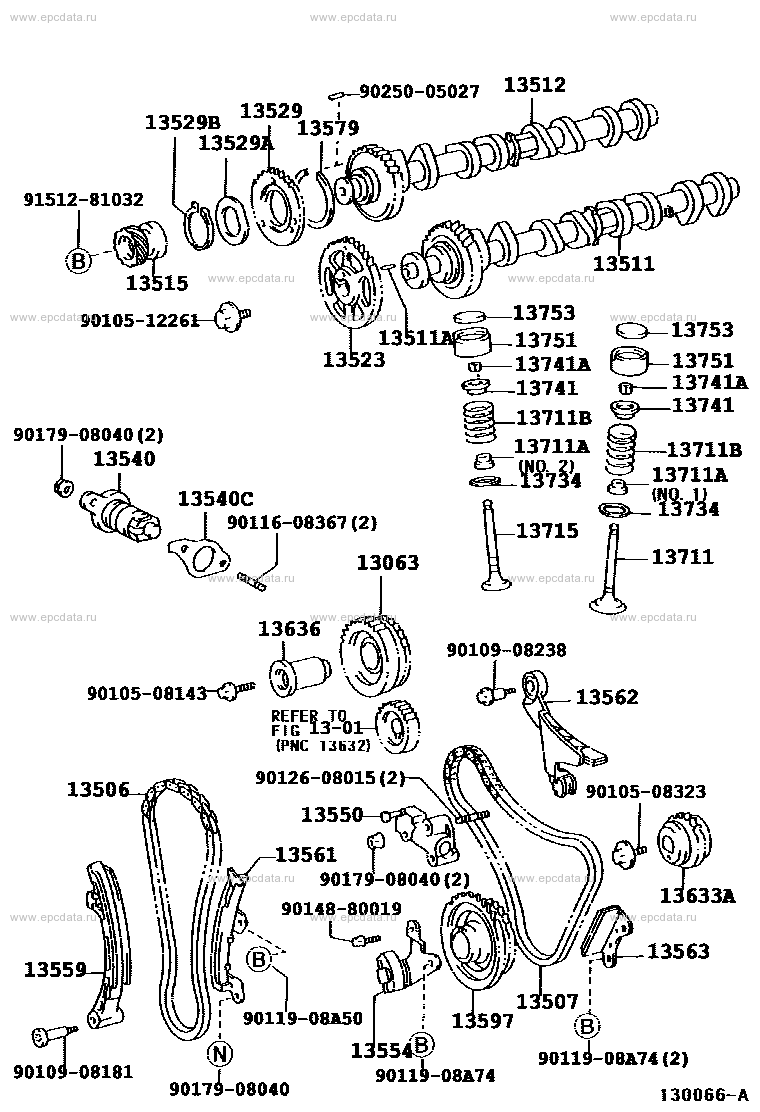

В общем помогайте, ща в тырнет полезу, но обшарил пока темы на форуме. Такая делема:
имеем Сурф RZN 185, ДВС 3RZ, 1999 г. в. имеем уже как 5 лет и за это время пробежали 150 тысяч, тобишь лично по мне замена цепей и роликов налицо и необсуждается. Так вот, по моей просьбе, так как сам не в городе, сходили в наш Магаданский "фирменный" магазин тойота, с целью прицениться, озвучили ценник в 30 килорублей, и сказали что 2 цепи продается ВНИМАНИЕ - только комплектом (типа ремкомплект с роликами, натяжителями, успокоителями и пр.). В Хабаровске (я сейчас тут) через московский сайт нашел дилера тойоты, созвонился с ними, дали телефон по оригинальным запчастям (ну типо от официалов инфа), почему такие заморочки, не хочется произвести ремонт столь важного сегмента авто поддельными и/или тайваньскокитайскоэмиратовскими запчастями, так вот в данном магазине, в Хабаровске, меня на смех подняли, когда я спросил про ремкомплек, было сказано что все оригинальное продается отдельно, обратился в магазин джапанкар, тоже торгуют только тойотовским и соответственно оригиналом, поставки из японии (не проверял, так было озвучено), информация та же самая - все по отдельности! Кому верить, непонятно! Итоговые цены 2 цепи 3000 и 2600 соответственно.
Кто что думает на данную тему, в особенности про наш магазин ТОЙОТА???
А теперь внимание самый главный вопрос:
Кто менял цепь на 3RZ? Что еще необходимо докупить к цепям - какие натяжители, успокоители, гасители и ролики, ибо сам я туда не лазил (боюсь я цепей), к кому в Магадане по таковому ремонту можно обратиться (чтобы как говорится руки не кривые и желательно делавшие такой вид работы).
Почему все так заморочено - на данном авто ездит мама, то есть контроль за тех состоянием ОЧЕНЬ повышенный!
Всем отписавшимся заранее спасибо, просьба такова, прикреплю к сообщению фото (схему) с амаямы, если не сложно, то можно скачать и в паинте выделить те запчасти, которые еще необходимо докупить.
PS вот на Эскуде все просто, ремень и 1 ролик и то не факт, что надо менять этот ролик, вся работа час - два под пивко!
Вырасту стану джипом!!!!!
