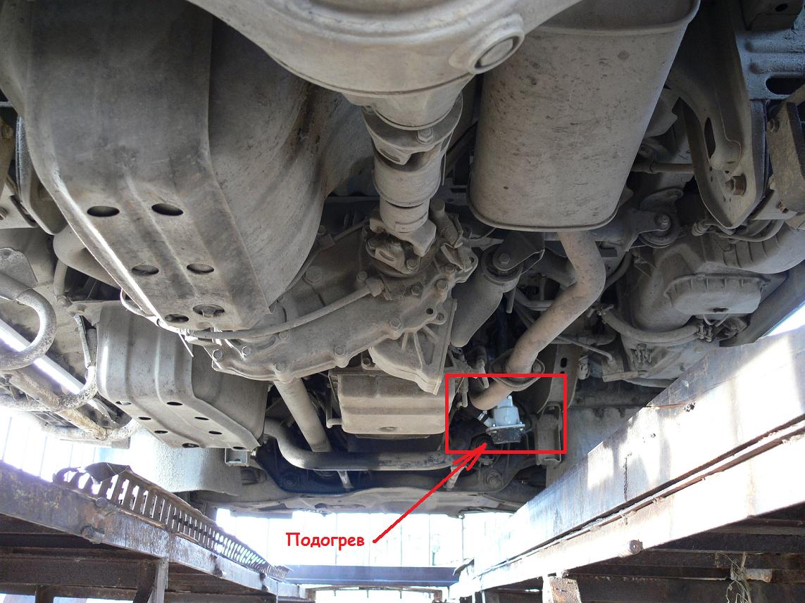

рассказываю-наконец нашел се чайна подогрев с моторчиком(рядом с форумом и каябой,вроде правый руль называеца)за 2 т.р.
купил.привез мастеру он показал какие мне шлани покупать хомуты и скока антифриза нада.
все привез отдал.
самое сложное было протянуть себе розетку,ибо окна мои выходят на улицу,а машина естественно во дворе.в общем поперся я в тринитрон затариваца.купил:
-кабель 3:1 24 метра по 25 рублей(вроде)
-штекер 1шт-35 руб
-розетка с крышкой 1шт-85 руб
-розетка с таймером механическая 1шт-400 руб(инструкцию на рус языке выкинул нахер,ибо эти сраные переводчики такого там понаписал,что пришлось читать оригинал и оп нему все делать)
-чопики(или как их там) 100шт 1 уп-45 рублей(вроде)
ну и естественно возомнив что руки у меня растут как нада начал протягивать....вдаваца в подробности не буду,но закончил я в 8 собирая розетку на улице в -23 матерясь и трясясь от холода вбил гвоздями в стену,потеплеет прикручу по человечьи...
а вообще ушло времени часа 3,5-4 но делал сам без чьей либо помощи
потом сбегал еще докупил удлинитель на 20м(750р в Магистре) чтобы не вставать впритык к розетке,катаю его в машине
в общем со всем всем подогрев вышел мне в 6 тыр.
наигрался кстати с розеткой-прикольная хреновина!проверял на зарядке телефонной.вытсавил таймер и подключил тел,все по часам.прикольно!
З,Ы,теперь я радый и не боюсь никакого нах мороза

Народ воопщем рассказываю:
Купил подогрев китайский стоит он 1800 но забрал за 1100!Потом купил хомуты 3шт-60р,патрубок для печки(жыгулёвский) 50р,кабель 2-1.5 30метров-600р,розетка электронная 495р,розетка+вилка - 100р. Всё!
Воопщем разрезал шланг идущий к печке (малый круг) вставил лабуду эту.....включил! Внимание вопрос: включаю значит жужит (помпа) оч быстро...через несколько секунд ещё медленее...и ещё через несколько секунд воопще выключается....ну думаю все сгорел=)) Смотрю дымок идет (делал на улице кстате ух как там холодно) так вот думаю но теперь точ хана....смотрю это пар....выключаю....смотрю гарячий гад....открываю крышку радиатора оттуда аш тосол плюснул....значит давление поднилось....так вот через 10мин когда эта лабуда остыла включил снова жжужит....и снова выключилась....эт может происходить из-за нехватки тосола в этой лабуде(подогреве)? Есть в китайских подогревах релюха с какимнить датчиком что происходит перегрев и он выключается? Тосол долить не могу так как большой круг то закрыт....а лить надо в малый....а машина замершая не заводится....блин как поступить? я так понял вставать под прегорок не поможет.....

Нарооод.....тачка снова замерзла......подогрев работает но помпа не крутит...тоесть как подогрев включаешь сразу тосол закипает и он отрубается....чо делать? как починить помпу?
tourer V в jzx100 - Chaser
Уряяя - Предупреждения - 100%
Цитата(megavolt @ 15.8.2009, 21:57) *
ты уже написал о трех грубых нарушениях ПДД. .
- про меня :D
+79246909191 Антон.
http://gt-club.maglan.net/
сообщение 6.2.2009, 13:09
Сообщение #67
А тебе говорили...
манго
сообщение 6.2.2009, 13:56
Сообщение #68
Сообщений: 991
Спасибо: 916
Во первых-подогрев должен стоять не менее 25-30см.
ниже уровня горловины радиатора.
Во вторых-твоя ситуация похожа на воздушную пробку
в подогреве,пережимаешь шланг подачи тосола на подогрев,
отсоединяешь его,и в сам подогрев доливаешь тосол.
Я так лечил,сейчас нет проблемм.Если сгорел моторчик
на помпе-на помойку,а сгорел из за воздуха в подогреве,крыльчатка,
воздух не гоняет,он сам себя нагрел и отключился,раз,два и хана моторчику,отгорают
провода,причём под самый корень,не припоять,хотя попробуй.Открути нижнюю крышку подогрева,всё увидишь.
Drager

ниже стоит.....в подогрев (когда поставил тосол долил) сейчас н полный проверил....а что обычно отгорают провода? припоять то могу.....прям к обмотки.....на днях попробую....так как сейчас машину утащили на покраску....

 Коллега поменял уже 2 китайских электроподогрева! На одном сломалась помпочка, на второй тэн. первый раз ставили на уровне 20 см ниже крышки радиатора, второй раз в самый низ двигателя. В общем надо снова менять, либо возвращать первый подогрев. Снизу двигла он хотя б температурой будет продавливать тосол. В общем ремонтироваться пока негде, пользуется ветерком, весьма успешно! Ставит под капот ветерок, закрывает капот, за три часа у него двигло прогревается. Но по моему это опасно, не доверяю ветеркам, но у него выхода пока что нет...

Установили мне подогрев тосола. Поставили перед входом на печку. Закипает в нем тосол немного прогоняет и всё.Короче негреет.Подскажите как вообще и куды его ставят.Подогрев наш 1,5 Кв. Заранее благодарен.
DarkMage
сообщение 17.2.2009, 11:01
Сообщение #74
Сообщений: 1958
Спасибо: 554
Ставить надо в самом низу системы, чтобы церкуляция жидкости происходила, иначе толком греть не будет. У меня он на уровне поддона стоит.

Я себе китайский поставил приблизительно так же, пока(тфу-тфу) работает, не знаю на сколько хватит.
И за сколько нагревает? Мой китаец трехлитровый движок нагревает минимум часа за полтора, при -20.
