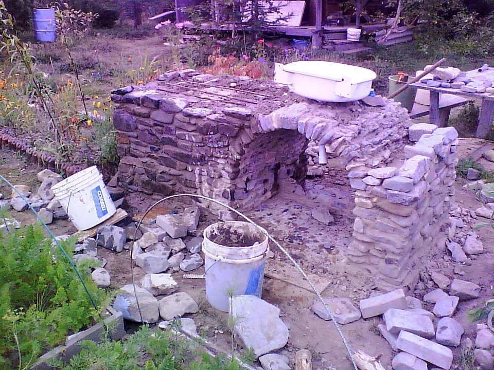

Седня разобью свой отчет по двум позам. Первый "стены" второй "арки".
Для начала хочу вас познакомить с моими двумя "музами". Фройлен Гретта и фрау Эльза. Эти две нимфы научили и подсказали мне очень многое...
Трейдер
сообщение 29.8.2013, 14:46
Сообщение #31
Сообщений: 2947
Спасибо: 1300
Итак стены.
Имея опыт работы с кирпичами и шлакоблоками предполагал, что с камнями будут заморочки. Ну так оно и вышло.
Были рассмотрены разные виды кладок. Это и кладка шлакоблоком и последующей облицовкой камнем. И "кавказкий" метод. И "босяцкий". остановился на "традиционном", которым пользовались строители крепостей и фортов.
elmont33

Чем отличается выбранный мной метод от остальных.
Дело в том, что камни распределяться на три типа. Первый "ложковые". "Второй "верстовые", третьи "тычковые".
Верстовые кладут по длине кладки. Ложковые поперек. Тычковые вставляют в зазоры.
Если вы кладете первый 1-2 слоя верстовых, то следующий обязательно должен быть ложковый.
Таким образом вы достигаете постоянной "перевязки швов".
Верстовые камни должны иметь максимально плоские и ровные ДВЕ стороны.
Одна лицевая, вторая "постель".
Такими камнями вы обкладываете "периметр" будущей стены. Ложковые же, соединяют эти камни между собой. Атычковые же заполняют вынужденно образовавшееся пространство.
Очень шибко используется галька (щебень) ибо пустот много и их надо забивать чем то. Естественно все на растворе.
Естьодна хитрость. Первая моя стенка была снесена при помощи такой-то матери кувалды.
Делов том, что первые 1-3 ряда должны быть из массивных камней, таким образом вы получите и крепость кладки и эстетический вид.
Шибко мнительные могут уложить вдоль стены, между верстовыми камнями арматурую
Сообщение отредактировал Трейдер - 29.8.2013, 22:33

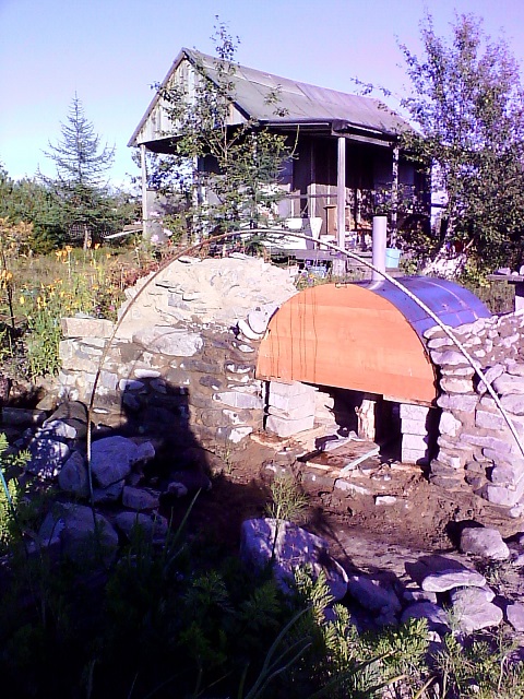

Арки.
В принципе ради арок все это и затевалось. В противном случае хватило бы и 15 шлакоблоков и ржавый мангал.
Иху меня будет три. Одна под дровник. Вторая для сливного ведра под мойку и третья собсна под саму жаровню.
Причем жаровня будет такого размера, чтоб можно было и чайник поставить и сковородку (грибочки с картошечкой на сале весьма уважаю), и кастрюлю, чтобы можно было сварит мою любимую Царскую уху.
В принципе ни чего сложного но много особенностей.
Во первых форма камней. В природе существуют специальные кирпичи для арок. Они имеют "клиновидную " форму. Опять же они жаростойкиеи до омерзения красивые (правильные). Выкладывают арки и из простого, прямоугольного кирпича.
Вся разница в работе состоит лишь в том, что под клиновидный кирпич шов раствора делают обыкновенный, а под прямоугольный "клиновидный". При чем в верхней части "клин" не должен быть больше 2,5 - 3 см.
Укладка кирпичей должна быть произведена с перекрытием швов ( для тех кто в строительных терминах вообще не секет. В "шахматном порядке".
В сущности, из за самой геометрии арки, кирпичидержаться за счет раствора так и за распределения силы тяжести. Я видел арки вообще без раствора.

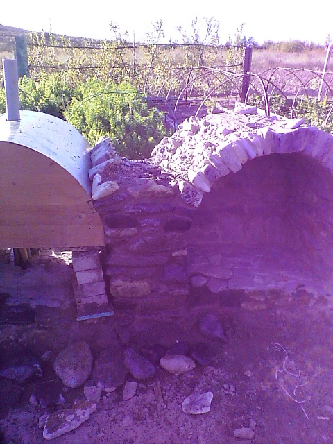

С камнями весе тоже самое. Искать треугольные камни с ровными углами это дурь. Можно конечно, но дурь. Из окатышей тоже арку делать не след. А вот прямоугольных блинов на бухте как у дурака дури.
Можнонабрать и тонких "блинов", но я выбрал вариант с толстыми "прямоугольными" камнями.
Главное чтобы хотя бы пять сторон у такого "кирпича"были приближенны к "прямолинейности".
Теперьпро установку "кружал". Т.к. пол имеет неровности на него был насыпан песок (естественнобез камней). На песок положены доски (в моем случае ОСВ) и выровнены по уровню. А уж потом идут кирпичи. (всетаки пригодились). Ну собсна и само кружало.
Куружалодолжно быть СМАЗАНА (!!!!!) отработкой ,маслом, хоть подсолнечным. Иначе вы рискуете делать тоже самое, чем занимался седня я. Мне пришлось выламывать его из арки. При этом рискуя всей конструкцией.
Камни укладывал с применением маленьких камушек. Я их втыкал в верхнюю часть шва, обеспечивая этим как сцепку бетона так и "клин" шва.
Теперь о самом важном камне (точнее нескольких камнях). Называется он "замковым". Это самый верхний и самый большой камень. Он должен быть длинныйЮ без сколов и трещин. Желательно подобрать максимально приближенный к "идеальной форме".
Кладку ведут сразу с двух сторон полукруга, и в конце концов подбираются на самой верхушке к замковому камню.
Этот камень должен как бы "расклинить" всю кладку. На него будет больше всего оказываться напряжения. Швы между ним и остальными камнями сбоков должны быть как можно тоньше при этом, после укладки в верхнюю часть шва вбиваются (не втыкаются а именно вбиваются) тонкие камни.
Стоит такая конструкция дня три. Потом шаблон снимается, вытягиванием досок и кирпичей. По идеи, если у вас все было смазано отработкой оно само упадет в руки.
После чего берем долото или зубило и снимаем лишний раствор, который оказался между камнями и шаблоном. При этом откалываем излишки не ударами поперек кладки а вдоль.

Седня обойдусь без длинны текстов. Просто отчет по проделанной работе за день. На одной из фотографии виден принцип укладки арки камнями.
Вообще, активная стройка производиться только лишь неделю как. Класть камни очень просто. моя жена, ни разу в руках ни держала мастерок, а научилась класть уже через два дня. Теперь она у меня спец по "ювелирной" кладки.

Ну вот,в принципе и подходит третья неделя стройки к концу. Еще дня 3-4 и можно консервировать "изделие" на зиму.
Вчера испытывал первую арку на прочность. Ставил на нее ведро от терраки полное мелкой гальки. Простояло оно весь день. Ни трещин, ни чего. Все монолитно.

И вот закончился строительный сезон. Ночью заморозки, класть бетон нельзя. Хотя если добавить 0,5 к.г обыкновенной пищевой соли на 40-50 л бетона, мы получим раствор, которым можно работать при "минусе".
Однако мне просто лень. Да и холодно уже.
Ну и вот окончательно, что получилось у меня в этом году.
Если кому либо это интересно, то следующим летом продолжу отчеты.
