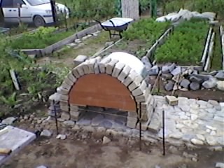

Почти год назад, поспорил с одним гражданином, что можно обустроить дачу без огромных кап. вложений. Лишь бы была голова на плечах и руки росли в верхней части туловища.
Потом меня "подсадили" на "Скайрим". Ивот тут меня и "закусило". Мол больше 20 лет какстроитель, а шашлык на даче жарю как босяк. А если ужделать что-то, то делать на совесть. Вот и возникла идея смаздрячить уличный мангализ камня, с трубой и с раковиной для мытья посуды. Всю зиму чертил, читал и планировал. Ну еще материалы собирал. Эта тема посвящена "как я провел этим летом". Хотя и лета то толком не было. -------------------- Собираю "дрова". Доски, брУсы, бруски. Все сигналы принимаю в личке.

Для начала конечно же "эскиз" и проэкт с черчежом. Правда из мня черчежник такой же как из Киркорова повар.
Ну вообщем наметил себе "идиал". -------------------- Собираю "дрова". Доски, брУсы, бруски. Все сигналы принимаю в личке.

Все начинается с фундамента.
Ну это и ежу понятно. Сразу же отказался от заливного фундамента, в связи с дороговизной материалов. Была идея заливать валуны. Но и тут жаба не оставила покое. И тогда было решено делать фундамент из шлакоблоков. Покупать их тоже не стал. Просто по шарахался неделю по "Автотэку". У гаражей, у речки, во дворах надыбал битых и целых 20 шлакоблоков. Все это было увезено на место стройки. Была выкопана яма (котлованом как то назвать совестно). Ну 10 см. простой морской гальки, и песок (не морской). Благо этого песка на "Старухе" хоть попой ешь. Все это выровнял, утрамбовал с водой и застелил куском целлофана. После этого, были установлены шлакоблоки с зазорами между ними. В зазоры были уложены обрезки старых труб (стояки 1\2), 2 металлические гардины (отдельное спасибо помойке дом ул. Берзина 6 и 2) и обрезки арматуры (подарили). Весь этот металлолом был связан в каркас капроновыми петлями (удавками). И уж тут все и залилось свеженьким бетоном (1к4) Сообщение отредактировал Трейдер - 27.8.2013, 23:13 -------------------- Собираю "дрова". Доски, брУсы, бруски. Все сигналы принимаю в личке.

Последний на седня отчет.
Пока все это сохло и стыло (на сколько это было возможно под дождями) занялся "кружалами". "Кружало" (для тех, кто далек от строительства) это форма, матрица, шаблон, по которому кладут каменные и кирпичные арки. На помойке нашел разобранный шкаф купе. Вырезал лобзиком требуемое, соеденил части рейками и обил оцинковкой (568 руб. за лист.) Сорри за качество фото. Снимал на телефон. Сообщение отредактировал Трейдер - 27.8.2013, 23:43 -------------------- Собираю "дрова". Доски, брУсы, бруски. Все сигналы принимаю в личке.

Продолжим.
Для выкладывания арок я думал использовать кирпичи.Но так как кирпич у нас стоит дороговато, было принято решение их отливать самому. Первый опыт был основан на отливки кирпичей в 1,5л пакетах от молока. Опыт был не совсем удачный. Но поучительный. Было допущено несколько ошибок. 1. Молочные пакеты надо отмывать от остатков молока сразуже после того как молоко выпито. Я же этоне предусмотрел и получил кирпичи с молочной плесенью внутри. Воняют жутко. Если рядом стоять. 2. Молочные пакеты не имеют жесткости. Т.е. надо было делать из фанеры форму с ячейками. 3. Тетропаки не мешало бы смазывать "отработкой" перед заливкой. В результате получил вот такую груду кирпичей. -------------------- Собираю "дрова". Доски, брУсы, бруски. Все сигналы принимаю в личке.

Следующая попытка была более сурьезная. Из двух листов оцинковки была вырезана форма. Сделана платформа под установку этой формы. Закуплен промытый и просеянный песок.
И все бы вроде было продуманно. Но! Не учелто, что "лепестки" этой самой формы будутгнуться. В результате получил 50 шт. крепких полублоков, ноне правильной формы. Не все конечно, но всеже. Но если через сутки, после заливки, вынуть эти полублоки и подрезать ножом, то можно получить вполне применимый строительный материал. -------------------- Собираю "дрова". Доски, брУсы, бруски. Все сигналы принимаю в личке.

Примерив кирпичи к "кружалам" мною был отвергнута идея их использования. По двум причинам.
1. Надо было отлить 200 кирпичей. При форме в 50 штук, это 4 заливки. Но так как время затвердеваниябетона 15-17 дней, эта "песня" превращалась в "оперу". 2. Все вроде сипатишно, но очень хотелось (и хочется) видеть "природную красоту" камня. В ответ на вопрос "Почему кирпич не покупал?" Ответ таков. Чисто из экономии. Я на одну заливку формы (50 кирпичей) затратил 1\3 мешка цемента. Т.е. при стоимости одного мешка 464 рубля, ушло цементу на 154 рубля. Плюс мешок песка за 200 рублев. И того 354 рубля! А если покупать блоки по 50-60 рублей ЗА ШТУКУ выходит 2500- 3000 рупей! А если бы я укладывал 200 кирпичей то стоило бы это 10 - 12 тышь! Не дофига ли ? -------------------- Собираю "дрова". Доски, брУсы, бруски. Все сигналы принимаю в личке.

Трейдер, а если сразу сделать форму для кирпича с расчетом его установки в арку.

![]() Группа: Активный участник Сообщений: 2947 Спасибо: 1300 |
Ты имеешь ввиду клиновидной формы? Можно. Можно взять и отлить один кирпич. Потом, пока он не совсем застыл (через 24 часа) срезать ножом до "клина". А уже после того как он окончательно застынет, сделать силиконовую форму.
Хотя можно попробывать сделать из листа железа. Токо металл должен быть миниму 2 мм толщиной.
Jumanji, Сорри! Я должен жестоко извинится! Я совсем забыл состав раствора под вторую партию кирпичей! Не 1 мешок песка а 1.5! Т.е. исходная сума заливки 454 рубля.
Я делал так. На большое ведро от "Терраки" 2 части цемента и 8 песка. (1 к 4). Всего ушло 5 ведер. При чем в самый притык. Конечно выдержат. Ибо во второй раз я замешивал по технологии. Т.е. песок был промытый и просеянный. По сути это чистый бетон получился. Другое дело что такой песок не везде найдешь. Можно конечно самому намыть, но это весьма долго и нужно большое количество воды. Или река или водопровод. По поводу реки я думал, но ни приходит не одно место возле наших рек, чтобы можно было спокойно подъехать и работать. Тем более, что песок после промывки надо сушить. Не повезешь же ты его мокрым. А так... 2500 рублей за 1 куб. Привезут куда надо. А про "подушку" скажу так. Ни какого расчета не было. Просто плагиат чистейшей воды. Я же не зря всю зиму по инэту юзал. У меня столько ссылок и технологий скопилось, что черт ногу сломит. Я рассудил так. Мангал весит на много меньше чем русская печь. Я просто взял "расчет" фундамента русской печи. Хотя там и копается несколько глубже. Но "подушка" та же самая. -------------------- Собираю "дрова". Доски, брУсы, бруски. Все сигналы принимаю в личке.
