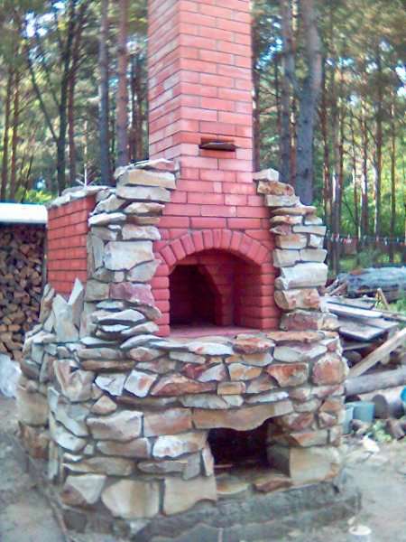

Почти год назад, поспорил с одним гражданином, что можно обустроить дачу без огромных кап. вложений. Лишь бы была голова на плечах и руки росли в верхней части туловища.
Потом меня "подсадили" на "Скайрим". Ивот тут меня и "закусило". Мол больше 20 лет какстроитель, а шашлык на даче жарю как босяк. А если ужделать что-то, то делать на совесть.
Вот и возникла идея смаздрячить уличный мангализ камня, с трубой и с раковиной для мытья посуды.
Всю зиму чертил, читал и планировал. Ну еще материалы собирал.
Эта тема посвящена "как я провел этим летом". Хотя и лета то толком не было.
Трейдер
сообщение 27.8.2013, 22:43
Сообщений: 2947
Спасибо: 1300
Для начала конечно же "эскиз" и проэкт с черчежом. Правда из мня черчежник такой же как из Киркорова повар.
Ну вообщем наметил себе "идиал".

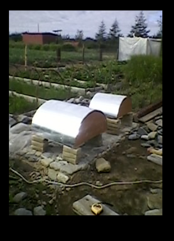

Последний на седня отчет.
Пока все это сохло и стыло (на сколько это было возможно под дождями) занялся "кружалами".
"Кружало" (для тех, кто далек от строительства) это форма, матрица, шаблон, по которому кладут каменные и кирпичные арки.
На помойке нашел разобранный шкаф купе. Вырезал лобзиком требуемое, соеденил части рейками и обил оцинковкой (568 руб. за лист.)
Сорри за качество фото. Снимал на телефон.
Сообщение отредактировал Трейдер - 27.8.2013, 23:43

Продолжим.
Для выкладывания арок я думал использовать кирпичи.Но так как кирпич у нас стоит дороговато, было принято решение их отливать самому.
Первый опыт был основан на отливки кирпичей в 1,5л пакетах от молока.
Опыт был не совсем удачный. Но поучительный.
Было допущено несколько ошибок.
1. Молочные пакеты надо отмывать от остатков молока сразуже после того как молоко выпито. Я же этоне предусмотрел и получил кирпичи с молочной плесенью внутри. Воняют жутко. Если рядом стоять.
2. Молочные пакеты не имеют жесткости. Т.е. надо было делать из фанеры форму с ячейками.
3. Тетропаки не мешало бы смазывать "отработкой" перед заливкой.
В результате получил вот такую груду кирпичей.
Трейдер
сообщение 28.8.2013, 22:04
Сообщений: 2947
Спасибо: 1300
Следующая попытка была более сурьезная. Из двух листов оцинковки была вырезана форма. Сделана платформа под установку этой формы. Закуплен промытый и просеянный песок.
И все бы вроде было продуманно. Но! Не учелто, что "лепестки" этой самой формы будутгнуться. В результате получил 50 шт. крепких полублоков, ноне правильной формы. Не все конечно, но всеже. Но если через сутки, после заливки, вынуть эти полублоки и подрезать ножом, то можно получить вполне применимый строительный материал.
Трейдер
сообщение 28.8.2013, 22:40
Сообщений: 2947
Спасибо: 1300
Примерив кирпичи к "кружалам" мною был отвергнута идея их использования. По двум причинам.
1. Надо было отлить 200 кирпичей. При форме в 50 штук, это 4 заливки. Но так как время затвердеваниябетона 15-17 дней, эта "песня" превращалась в "оперу".
2. Все вроде сипатишно, но очень хотелось (и хочется) видеть "природную красоту" камня.
В ответ на вопрос "Почему кирпич не покупал?" Ответ таков.
Чисто из экономии. Я на одну заливку формы (50 кирпичей) затратил 1\3 мешка цемента.
Т.е. при стоимости одного мешка 464 рубля, ушло цементу на 154 рубля. Плюс мешок песка за 200 рублев. И того 354 рубля!
А если покупать блоки по 50-60 рублей ЗА ШТУКУ выходит 2500- 3000 рупей! А если бы я укладывал 200 кирпичей то стоило бы это 10 - 12 тышь! Не дофига ли ?
Спасибо! — dissector Jumanji манго
сообщение 28.8.2013, 23:10
Трейдер, а если сразу сделать форму для кирпича с расчетом его установки в арку.
Трейдер
сообщение 28.8.2013, 23:40
Сообщений: 2947
Спасибо: 1300
Ты имеешь ввиду клиновидной формы? Можно. Можно взять и отлить один кирпич. Потом, пока он не совсем застыл (через 24 часа) срезать ножом до "клина". А уже после того как он окончательно застынет, сделать силиконовую форму.
Однако стенки такой формы должны быть не менее 3 см. А силикон сохнет 1 неделя - 1 см.
Т.е. надобно уйма времени, чтобы сделать хотя бы 10 таких форм. А сколько еще отливать придется на 2 арки?
Лучше уж камень. Завтра покажу что у меня получилось из камня.

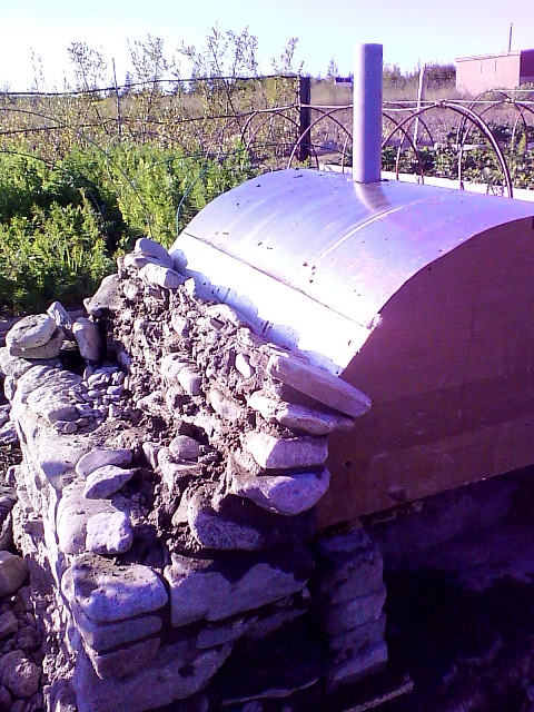

Трейдер
сообщение 29.8.2013, 1:16
Сообщений: 2947
Спасибо: 1300
Jumanji, Сорри! Я должен жестоко извинится! Я совсем забыл состав раствора под вторую партию кирпичей! Не 1 мешок песка а 1.5! Т.е. исходная сума заливки 454 рубля.
Я делал так. На большое ведро от "Терраки" 2 части цемента и 8 песка. (1 к 4). Всего ушло 5 ведер. При чем в самый притык.
Конечно выдержат. Ибо во второй раз я замешивал по технологии. Т.е. песок был промытый и просеянный. По сути это чистый бетон получился. Другое дело что такой песок не везде найдешь. Можно конечно самому намыть, но это весьма долго и нужно большое количество воды. Или река или водопровод. По поводу реки я думал, но ни приходит не одно место возле наших рек, чтобы можно было спокойно подъехать и работать. Тем более, что песок после промывки надо сушить. Не повезешь же ты его мокрым. А так... 2500 рублей за 1 куб. Привезут куда надо.
А про "подушку" скажу так. Ни какого расчета не было. Просто плагиат чистейшей воды. Я же не зря всю зиму по инэту юзал. У меня столько ссылок и технологий скопилось, что черт ногу сломит. Я рассудил так. Мангал весит на много меньше чем русская печь. Я просто взял "расчет" фундамента русской печи. Хотя там и копается несколько глубже. Но "подушка" та же самая.
