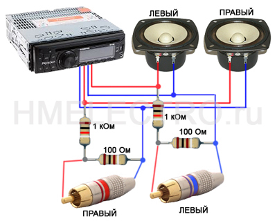

можно ли от родной бошки, вывести линейные выхода перед и зад?
Ну да конвертор уровня HL называется, можно и просто через сопротивления, это всё с выходов на динамики \ колонки.. делается

miki, это не аудиофильский подход,сигнал сильно портится при прохождении через встроенные усилители мажера

dissector, тем не менее такой способ есть.
аудиофилы по возможности подпаиваются к дорожкам платы ГУ для организации НУ-выхода.

Торонага,Андрей, способ подключения к земле - тоже ппц.
на многих усилках - граунд идет по корпусу тюльпана, то есть - закорачивание усилков мажера и выход их из строя-обеспечен.
и зачем писать вредные посты?

синие провода идущие к динамикам, соедитятся на усилке , что приведет к выГОРАНИЮ усилителя мошности на магнитоле, так как в современных ум типа тда7384 усилки на каналах пашут в мост, то есть нИЗя их тыкать на массу .
я ж написал уже
Код
правильно будет
брать сигнал с + мажера на динамик, через кондер в 47 мкф и резистор 10-47 ком, а общий провод кидать на корпус.
не именно так и сделано?

Торонага, катринка в помощь. где там разводка земли и кондеры
