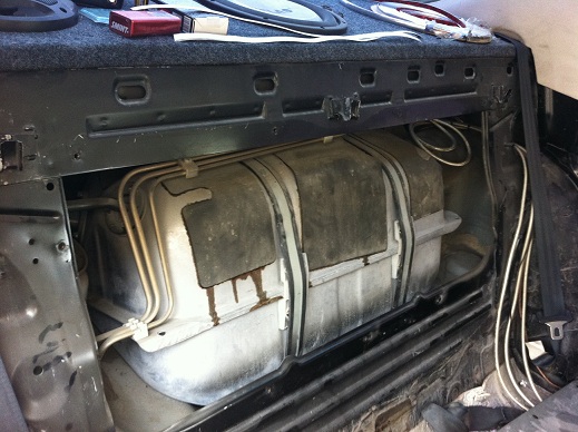

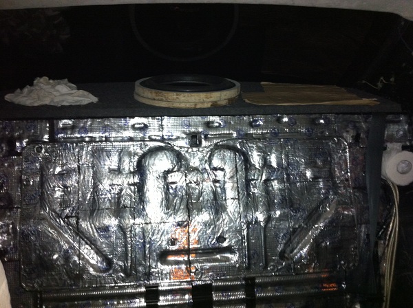

owl спасибо большое. я уже ножницами резанул=))) поправил их чутка,попробывал нержавейку 1.5мм резануть и как по маслу вышло даже не заметил как разрезал её=)) полка далась легче на много=)))
Nokla там ребра жесткости идут,штамповка и точечной сваркой в два слоя, так что тяжеловасто было б резать если не старые надежные нажницы, плюс градус на ножницах переделал и тогда резать начали 2 слоя=)))) вобщем все гуд!
только домой зашел,все это время шумил корму. за баком железо,в салоне. вобщем с двух сторон шуманул . лючек тонкой виброй с двух сторон 3мм а вот все остальное каким то битумом. взял 4 листа тяжеленые просто псец,ели обклеил,руки ужасно гудят,завтра продолжение следует еще 3 листа осталось, нужно делать под деревом и стойки=)

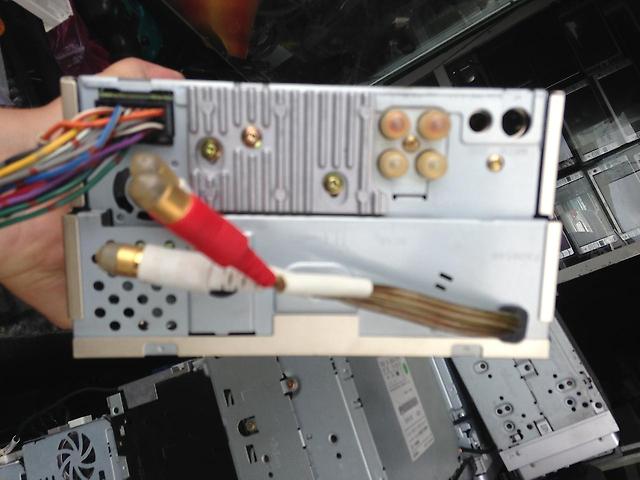

а раньше такой китайский ребенок стоял=)))

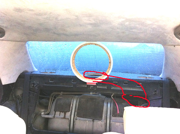

к стати на улице теперь баса и пердежа нет а вот в тачке он есть,спину щекотает=))) но нужно настраивать все=))
далее снятие полки,сращивание колец в единое с полкой,стекломат,эпоксид и пошло дело вонюча=))) нужно терь все окуратно вывести как яичко, потом подики под дины с зади по той же схеме. вобщем дело в то дофига.

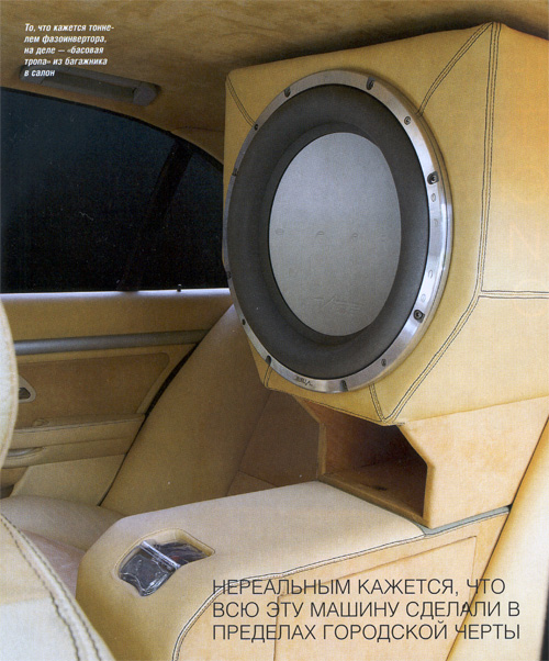

Я конечно авто не видел, не трогал.., но вот на твоих фотках.., тамже есть дыры в багажник., можноже както трубу бандпасса вывернуть с багажника??, как это только расчитывать никто никогда не придумает... А?

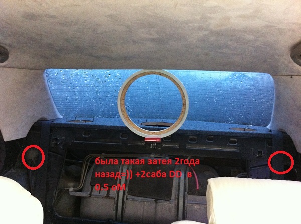

miki те отверстия для тыловой акустики, раньше была такая задумка что б с багажника две трубы вывести в салон но по бокам задних кресел. но. переболел давлением так как работа очень шумная и я решил удариться в качество=)) давануть кстати тоже можно=)))
P.S если бы я в SPL ударился то тачку развалил бы это точно=)))) по крайней мере на стекла бы работал=))))

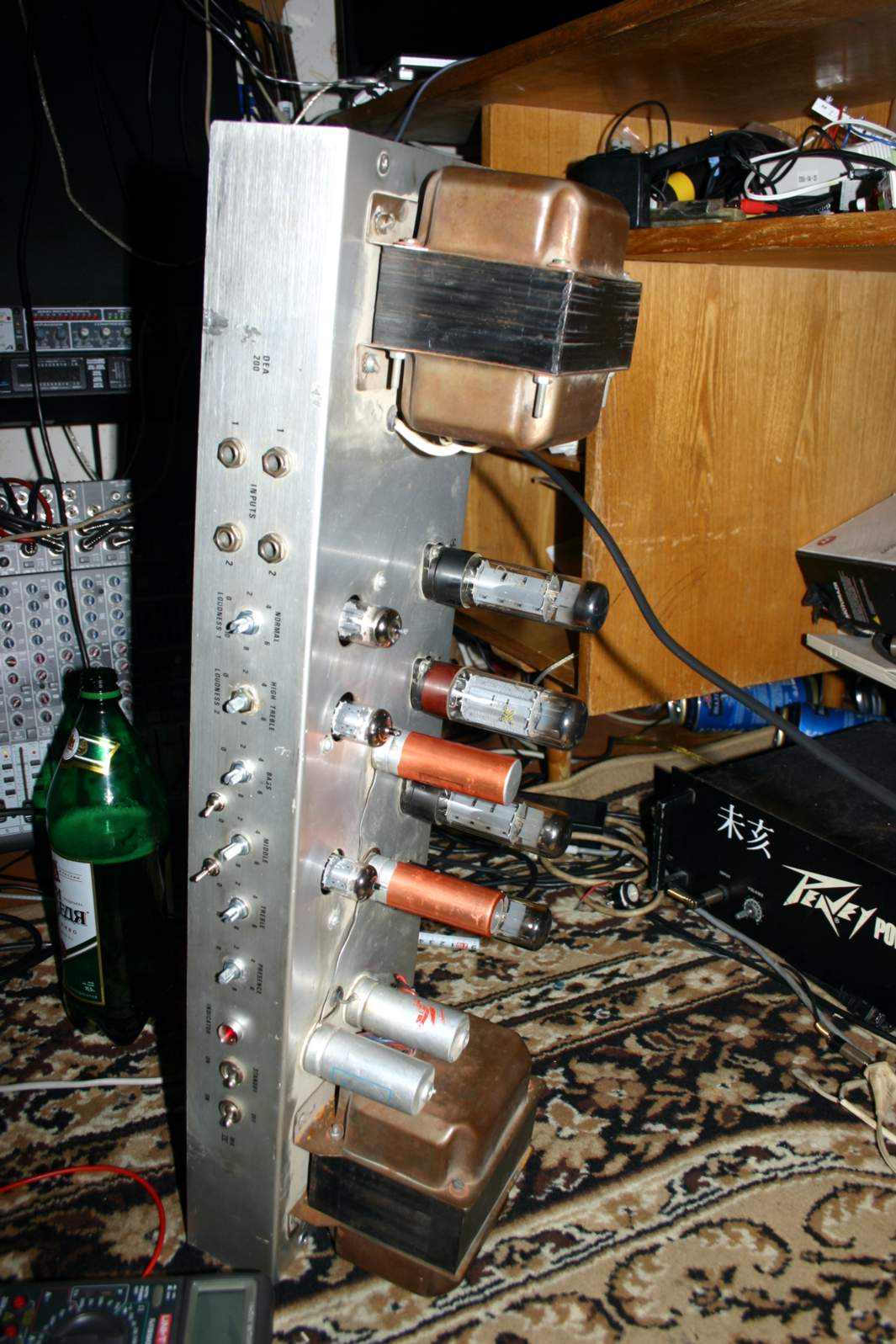

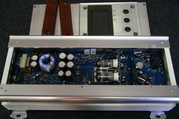

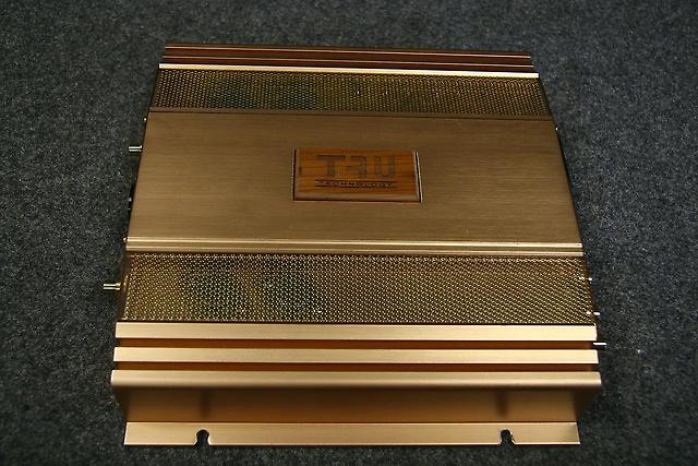

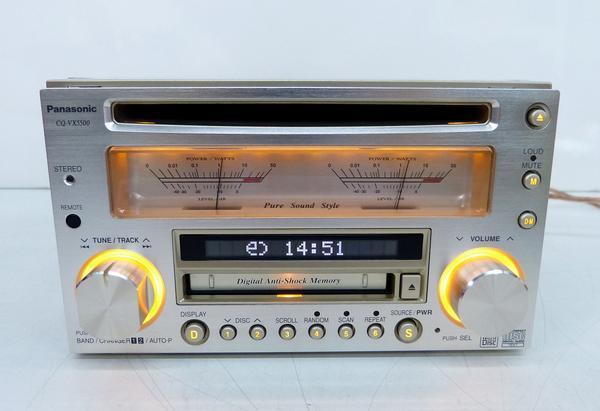

о какое вкусное ГУ я бы послушал его,интересно как играет сие чудо с лампой .

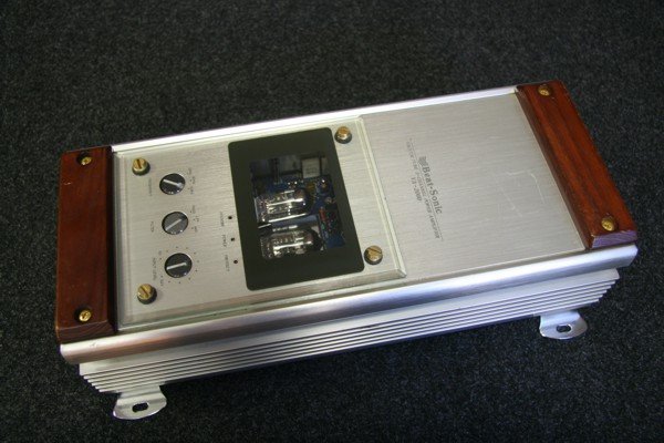

а вот еще и еще вкусняхи мммм

норм ламповый девайсы.

да я смотрю певей светится на фото=) мммммм

взять себе его что ли=) вот только где потом лампы брать на него если что. huh.gif это я про мажер. дороги у нас не зеркало а вдруг что стряхнется,я еще на низкопрофиле езжу. хочу его ааа.но как я понимаю о сабе можно забыть тогда. или нет?

Выход на саб там должен быть. Если нет - активный кроссовер, Алпина что у тебя, требует перед и тыл, саб генерирует самостоятельно...
будет ли смысл менять шило на мыло или мыло выходит крутое и более бодрое.

Видимо пока не попробуешь - не поймешь...В свое время Я тоже хотел им заморочиться...Панас сам по себе дешевле( 850$ ) чем карозя, слышал как-то что он далеко не Хай энд, просто лампу в пред воткнули, и получили своеобразное звучание...НЕ ТАКИЕ НАДЕЖНЫЕ НА ЛИНЗУ, КАК Я ПОНЯЛ ПО КОЛИЧЕСТВУ УБИТЫХ В ПРОДАЖЕ... Автозвук вроде тестил его. лампы на Яху отдельно видал...

ХУЛИГАН, лампы в усилках этих-красная тряпка, но ты не ведись, так как стоят там китайские стремные 6n3
был у меня такой в ремонте, протестил его по полной-лампы работают при анодном в 12 вольт, это просто замануха, а не гибрид. а поповоду ГУ, это вообще цирк, один двойной триод на два канала-чушь полная, так как норм разделения между стерео-каналами невозможно в принципе, да и режимы работы триода смешные.
лучше транзисторный, но правильный девайс, чем подобное маски-шоу.

Поставил в 12 сегодня Накамичи на прогревку. Посмотрим,чего выйдет. По поводу ламп соглашусь с Русланом. Напряжение питания должно быть не менее 250 вольт,только тогда будет толк. Проверено печальным опытом. Никому ламповый усилитель не надо? Шютка biggrin.gif

вобщем из всего перечисленного я понял что это полный калллл, в звуке он что то дает но не как полноценый ламповый девайс типо как недолампа. короче пошел нах этот панасоник. наверно тот же самый денон или накамич даст в звуке тош самое но только без лампы. хотя разница может и будет но наверное не большая.
