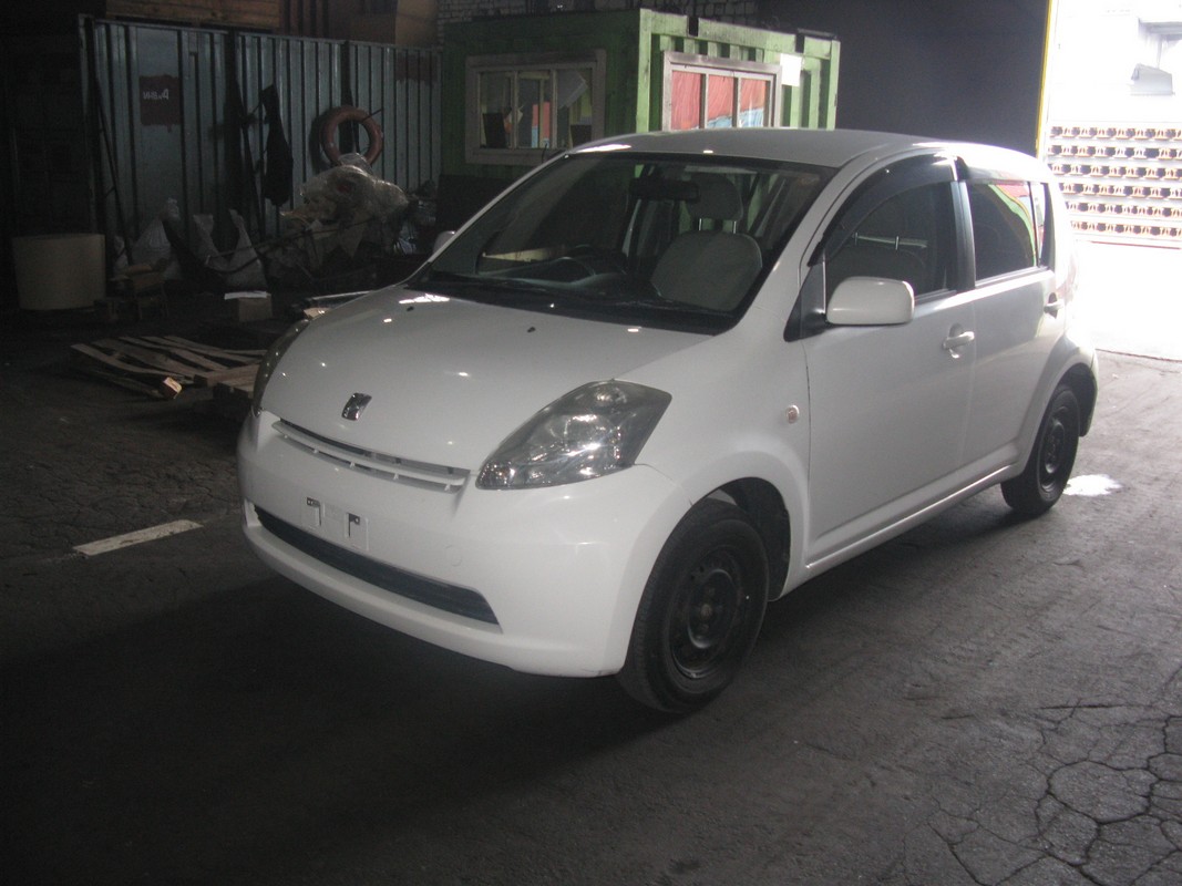

Цитата(Торонага @ 3.5.2013, 22:02) *
а на мой взгляд белый малыш чутка повыше смотрится, передок, по крайней мере.
Я как кабриолет, такая классная, а крыши нет =)
Спасибо! — Торонага

Цитата(Торонага @ 3.5.2013, 23:41) *
MagON, да не так все просто, у белого колесный профиль меньше все-таки (смотри еще раз их ТТХ), а лифт выше.
на твой взгляд по фото (без рассчетов и логики) чей клиренс больше?
Серая пассо приподнята на 3см зад, 2.5см перед - колёса 165*80*13. Белая пассо приподнята на 3,5 см зад, перед на 3см - колёса 155*80*13
Диаметр - 13", профиль - 80 и там, и там... Вы о чем?
Или от ширины колес высота зависит?)
