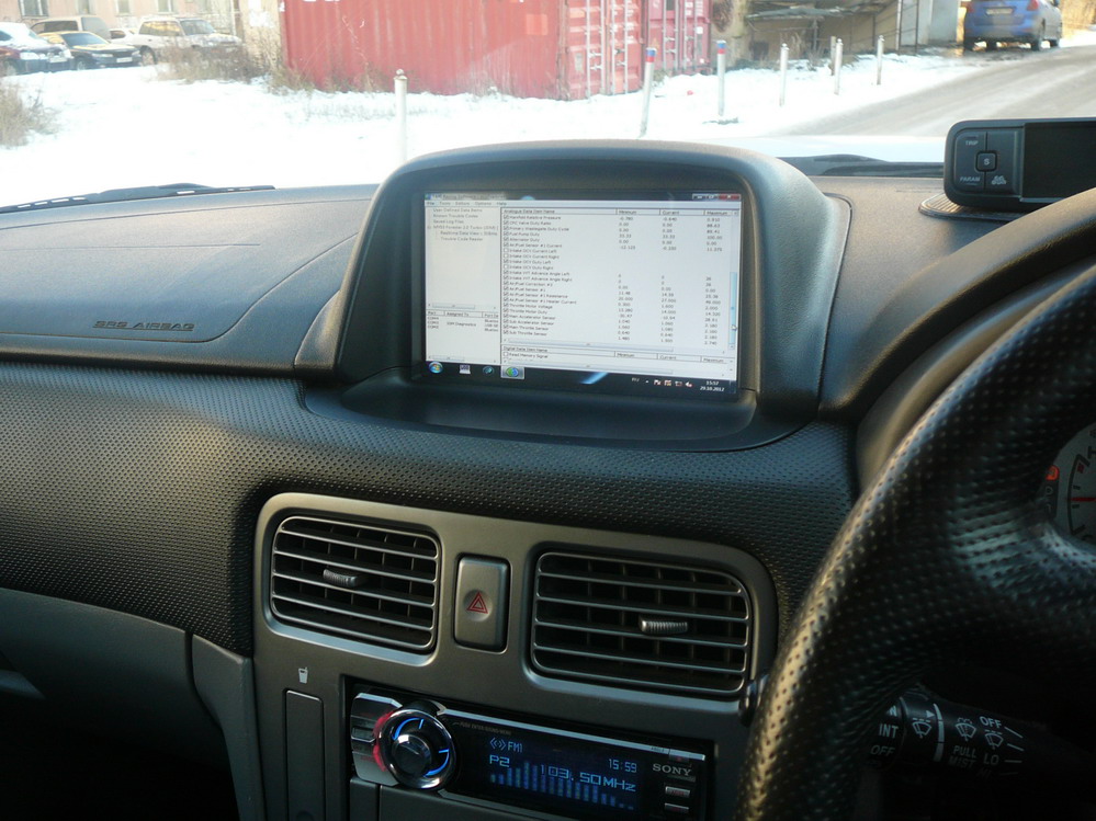

Нужно было определиться что именно, а не ждать пока он сам покажет куда денег потратить…. Путей много … хочется музыки хорошей со всеми вытекающими инсталляциями, хочется ДВС взбодрить, так как имеющихся 220 сил не хватает (в те редкие моменты, когда турбина всё же дует), поставить все распорки по кузову, заменить тормоза на 4pot+2pot путь и не brembo, более производительный интеркуллер и замены маленькой TF035 на что-то более производительное, хорошие стойки, выхлоп, и т.д. Взялся за всё и сразу…. как оказалось зар.плату дают реже, чем появляются интересные лоты, да и семью кормить надо…. Начал с давней идеи CarPC, так как multitronicsa, опробованного ещё в Карине, явно не хватало для мониторинга ДВС, еле переваривающего наш бензин…. да и в музыкальном направлении тоже PC не помешает… нашел примерную схему, вроде не сложно Начинаем закуп, в Магадане найти что-то сложно, поэтому запасаемся терпением и надеждой на почтуРоссии 1)БП я взял помощнее - M4-ATX (4300руб. с пересылкой) 2)материнка ASUS AT5IONT-I на борту Atom D525 и nvidea ION +4Gb RAM + SSD OCZ Vertex 30Gb (10300руб.) 3)монитор BS8, взял китай на сайте в Благовещенске, выслали EMS из Китая на мой адрес, пришел быстро, качество отличное, только нет лейбы, а нафига за неё ещё 5тыс.руб. сверху доплачивать? (6500руб. с пересылкой) Копус соорудил из алюминиевого уголка, с его же помощью был закреплен монитор в торпеде Вот так выглядел комплект, так сказать «под ключ», место установки и готовый вид Куллер был заменен на подходящий по размеры и более эстетический на вид, за что спасибо Торонага и добавлена беспроводная мышь, так как на экран в мелком разрешении и на ходу попадать сложно… Так же был приобретен OBDII сканер ELM327 (до сих пор не подружил его с компом субары) и следом заказал другой шнурок VAG-COM k-line адаптер KKL… Сообщение отредактировал owl - 1.6.2013, 20:21 -------------------- обменяю 2-х комнатную квартиру в Магадане на Виллу на Северном Кипре!!!

owl ….. продолжим…. CarPC установлен, проверен на рабо... 2.6.2013, 23:18
