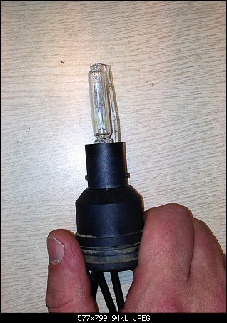

Перегорела лампа в фаре!
Не могу определиться с цоколем - что за цоколь такой у лампы - что бы заказать новую лампочку! Может разум софорумчан определит и задетектит:

штатный идет н4, но возможно что это еще нв5.

- - Faust   это же ксенон? на синем ярлычке что написано?   14.1.2013, 11:16
- - Goblin   это не просто ксенон - это биксенон! а на ярлы...   14.1.2013, 11:38
- - DvK   в детском мире был отдел там лампы продавали для б...   14.1.2013, 11:47
- - Goblin   поездки по местным отделам и магазинам показали по...   14.1.2013, 11:50
- - Shiko   Цитата(DvK @ 14.1.2013, 10:47) в детском ...   14.1.2013, 12:00
- - Ulyanka   в меркурии есть отдел с ксеноном, там много было в...   14.1.2013, 12:05
- - Goblin   машина патруль. ксенон шо-ме   14.1.2013, 12:09
- - Shiko   Goblin, это штатный биксенон или нет?   14.1.2013, 12:10
- - exPloZive   Shiko, Цитатаксенон шо-ме в штат не ставят Gob...   14.1.2013, 12:19
- - _мастер_по_изг._ключей_   а на фаре есть какие нибудь маркировки7?   14.1.2013, 12:22
- - Shiko   А где вокруг лампы колпачёк, формирующий световой ...   14.1.2013, 12:29
- - Goblin   ты совершенно прав!   14.1.2013, 12:29
- - Shiko   Goblin, т.е. это лампа от линз?   14.1.2013, 12:31
- - Goblin   ага... скорее всего! саму фару не разбирал еще...   14.1.2013, 12:37
- - Shiko   Goblin, так снаружи видно же если линзы установлен...   14.1.2013, 12:42
- - Kuzya_777   Если линзы, то скорее всего D2S... А так у Патруля...   14.1.2013, 12:45
- - Shiko   В любом случае путь твой лежит в бывшую светотехни...   14.1.2013, 12:45
- - Ulyanka   штатный идет н4, но возможно что это еще нв5.   14.1.2013, 12:51
- - Shiko   Цитата(Kuzya_777 @ 14.1.2013, 11:45) Если...   14.1.2013, 12:52
- - Goblin   Володя ты прав - усиков не отгибал - вынул лампу п...   14.1.2013, 17:28
- - Shiko   Goblin, так ты отцепи/ отогни усики и посмотри ест...   14.1.2013, 18:08
- - miki   Цитата(Goblin @ 14.1.2013, 10:06) Перегор...   14.1.2013, 22:09
- - Ex3me   Shiko, а теперь объясняй, пожалуйста, почему ...   14.1.2013, 22:28
- - _мастер_по_изг._ключей_   да на полярную 21 они перехали бывший электрокомпл...   14.1.2013, 22:38
- - miki   Цитата(_мастер_по_изг._ключей_ @ 14.1.2013, 2...   14.1.2013, 23:58
- - Shiko   Цитата(Ex3me @ 14.1.2013, 21:28) Shiko, а...   16.1.2013, 12:25
