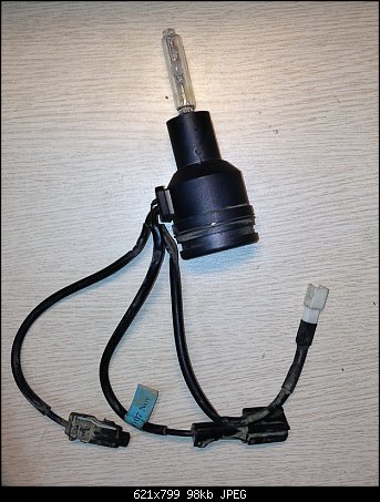

Не могу определиться с цоколем - что за цоколь такой у лампы - что бы заказать новую лампочку! Может разум софорумчан определит и задетектит:
Faust
это же ксенон?
на синем ярлычке что написано?
Goblin
это не просто ксенон - это биксенон! а на ярлыяке цветовая температура написана!

поездки по местным отделам и магазинам показали полное непонимание продавцов - что же это за цоколь sad.gif

машина патруль. ксенон шо-ме
Goblin, это штатный биксенон или нет?
exPloZive

ксенон шо-ме

Goblin, околь по вину можно попробывать глянуть.......

а на фаре есть какие нибудь маркировки7?
А где вокруг лампы колпачёк, формирующий световой пучок. Или это лампа от нештатной фары-"линзы", установленной внутрь штатной фары?
Судя по всему это биксеноновая лампочка Sho-me под цоколь Н4, что на данном фото
, но со снятым светоформирующим колпачком и кольцом-коннектором под цоколь Н4
Goblin, т.е. это лампа от линз?

ага... скорее всего! саму фару не разбирал еще!
Goblin, так снаружи видно же если линзы установлены ...
Kuzya_777
Если линзы, то скорее всего D2S... А так у Патруля Н4...
В любом случае путь твой лежит в бывшую светотехнику или меркурий. Там у них и биксеноновых линз и ламп для них, как у пекаря пряников.

штатный идет н4, но возможно что это еще нв5.
Тут одно из двух.
Либо это лампа из линзованной оптики,
Либо это Н4, но вынута из фары не отцепляя усиков у разьёма н4, а путём поворачиваня и разъединения от светоформирующего колпачка и кольца-переходник под цоколь н4 ...
Goblin
Володя ты прав - усиков не отгибал - вынул лампу путем поворота и пошел искать аналоги - а аналогов нет в инете - так как получается не до конца вывернул лампу! так что - теперь не надо кубаторить и доставать фару - а просто идти и тупо брать H4! поеду в Светотехнику! smile.gif
Goblin, так ты отцепи/ отогни усики и посмотри есть ли там это кольцо-переходник со светоотражателем...

Цитата(Goblin @ 14.1.2013, 10:06) *
Перегорела лампа в фаре!
Скорее всего это Н4, только её так без шапки выкрутили...К нам часто без шапки этой приходили...

Вот скорее она
Есть и НВ 5 / биксенон, писать в личку.
