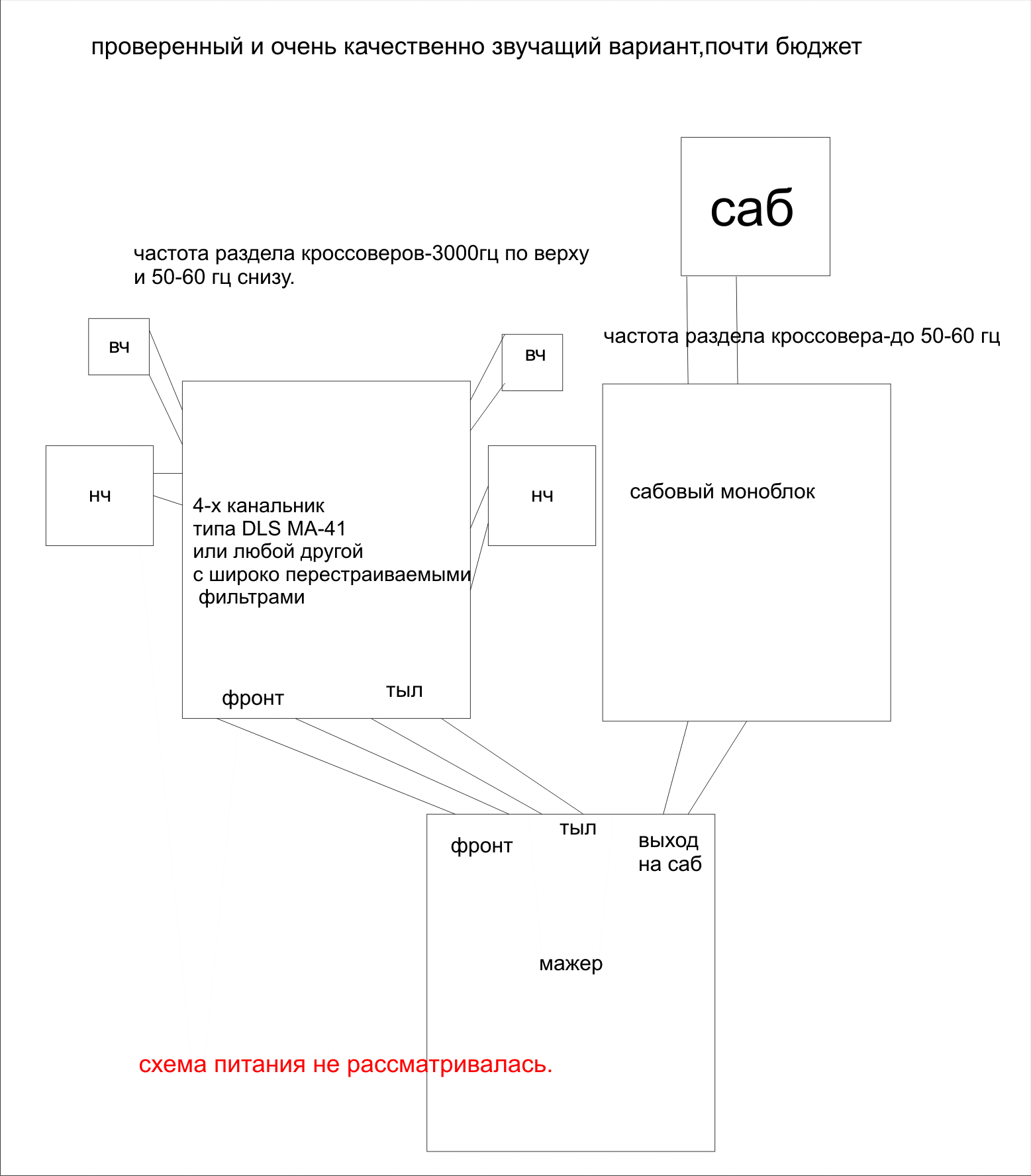

dissector продолжаю...
усиление в трифонике.
1 -в идеале ... 18.6.2011, 19:17
dissector трифоник от магнат
и DLS 19.6.2011, 22:15
Ninoaa Цитата(dissector @ 18.6.2011, 20:17) 2 -д... 14.1.2013, 4:03
dissector класс усилителя написан в доках на него.
поройся... 14.1.2013, 10:18
Торонага Ninoaa, ну да, смотришь или в доках (если есть) ил... 14.1.2013, 19:12![]() ![]() ![]() |
