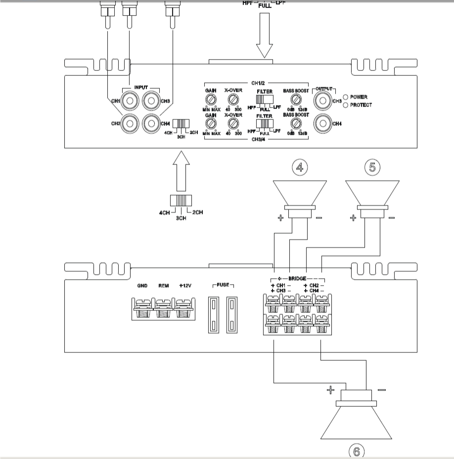

усиление в трифонике.
1 -в идеале поканальное усиление(вч и нч) + саб, с наличием задержек на вч и нч.(например M-AUDIO BX-5, ADAMs)
2 -для качественного усиления , усилитель на сабе (а тем более на фронте) класс AB, цифровые(класс D) усилители-для сцены и долбилова на танцах(клубняк)
3 -встроенные в саб усилки для автозвука - бюджет(ксажалению, так как потенциал постройки усилителя под конкретную АС - очень высок)
4 -3 пункт реализован в домашних и студийных трифонических системах на всю.
5 данная компоновка АС на концертных площадках-очень удачна, но имеет ряд недостатков- малый диапазон настройки и большие расстояния инсталяций.
личные рекомендации -
трифоник с активным усилением и двумя усилителями.
