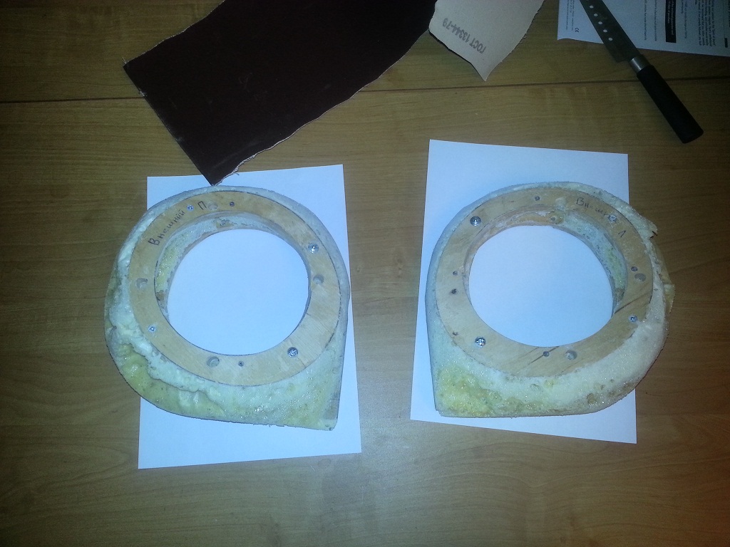

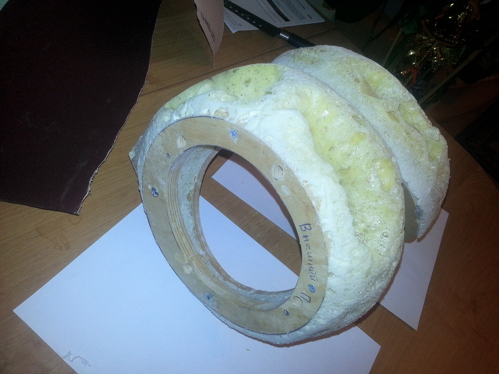

- - Ninoaa   ну вот и я добрался до переда конечно это еще не к...   7.1.2013, 16:50
- - Ninoaa   ну вот теперь дело осталось за малым Цитата(Торо...   7.1.2013, 18:48
- - dissector   Ninoaa, должно вот так получится. Nissan Sunny Cal...   7.1.2013, 20:55
- - Ninoaa   Цитата(dissector @ 7.1.2013, 21:55) Ninoa...   7.1.2013, 22:15
- - Ninoaa   из работы с подиумами я понял одно, я ненавижу эбо...   7.1.2013, 22:54
- - Торонага   motk, эй-эй, а кто судить тогда будет? Ninoaa, п...   7.1.2013, 23:06
- - dissector   Цитата(Ninoaa @ 7.1.2013, 21:54) из работ...   7.1.2013, 23:20

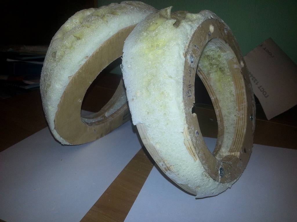

- - Ninoaa   скажи мне лучше во сколько слоёв мне лепить стекло...   8.1.2013, 19:31
- - Торонага   Ninoaa, сам подумай для чего стеклоткань с эпоксид...   8.1.2013, 19:43
- - dissector   не менее 5 слоев стеклоткани иначе все будит как д...   8.1.2013, 22:35
- - Ninoaa   Цитата(dissector @ 8.1.2013, 23:35) не ме...   8.1.2013, 23:03
- - dissector   Цитата(Торонага @ 8.1.2013, 18:43) да и в...   9.1.2013, 1:12
- - Ninoaa   Цитата(dissector @ 9.1.2013, 2:12) спасиб...   9.1.2013, 1:55
- - dissector   2мм это плетенка наверное. где брал?   9.1.2013, 1:58
- - Ninoaa   Цитата(dissector @ 9.1.2013, 2:58) 2мм эт...   9.1.2013, 2:38
- - motk   Ninoaa, а точно 2,0 мм? может все таки 0,2 мм?   9.1.2013, 3:11
- - ХУЛИГАН   скорей всего второе=)0.2мм . я себе подики в 2 сло...   9.1.2013, 3:24
