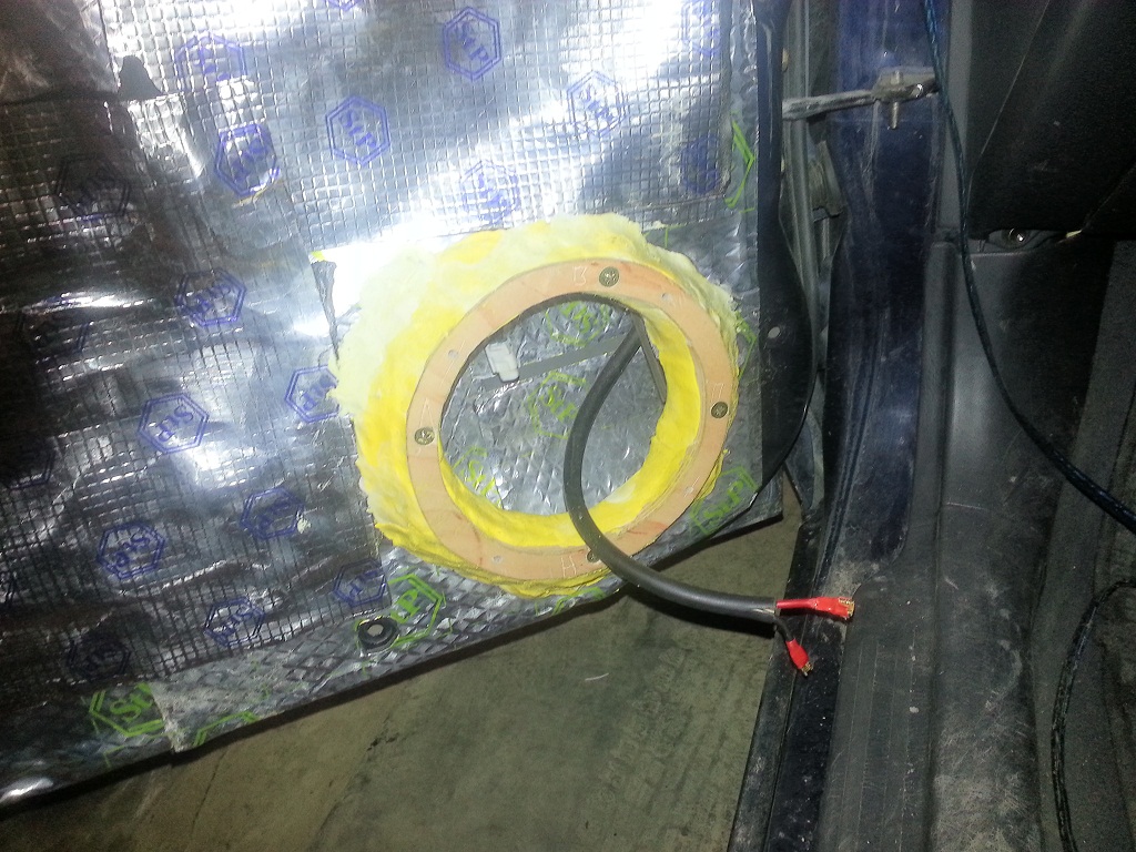

- - ХУЛИГАН   всё настал тот час когда я психанул и снял обшивк...   5.10.2012, 20:11
- - Торонага   ХУЛИГАН, красава, что скажешь   5.10.2012, 20:18
- - ХУЛИГАН   Торонага скажу что оооочень при очень боялся зап...   5.10.2012, 20:37
- - Торонага   ХУЛИГАН, ждем фоток. шумкой-виброй предварительно ...   5.10.2012, 21:12
- - ХУЛИГАН   Торонага шумка-вибро пока 1слой внутреняя сторона ...   5.10.2012, 21:24
- - Торонага   ХУЛИГАН, а моторный отсек как изолировал?   5.10.2012, 21:28
- - ХУЛИГАН   Торонага нееее торпеду не снимал да и не буду да...   5.10.2012, 21:36
- - Торонага   ХУЛИГАН, ага, строительной пеной   5.10.2012, 21:42

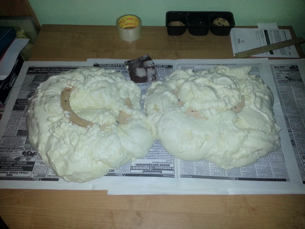

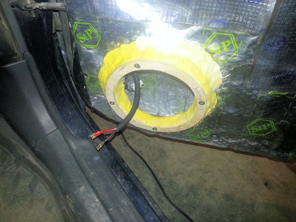

- - ХУЛИГАН   ну короче типо так=) в этот раз с пеной что то я п...   8.10.2012, 19:31
- - dissector   тока не забудь подики к металлу двери прикрутить. ...   8.10.2012, 20:22
- - ХУЛИГАН   к металлу это да. мне б еще коридор продумать как ...   8.10.2012, 20:45
- - Rexat   Жесткость конструкции - залог успеха! Не забуд...   8.10.2012, 20:48
- - ХУЛИГАН   усе усилим что б не болталась как сопля.   8.10.2012, 21:02

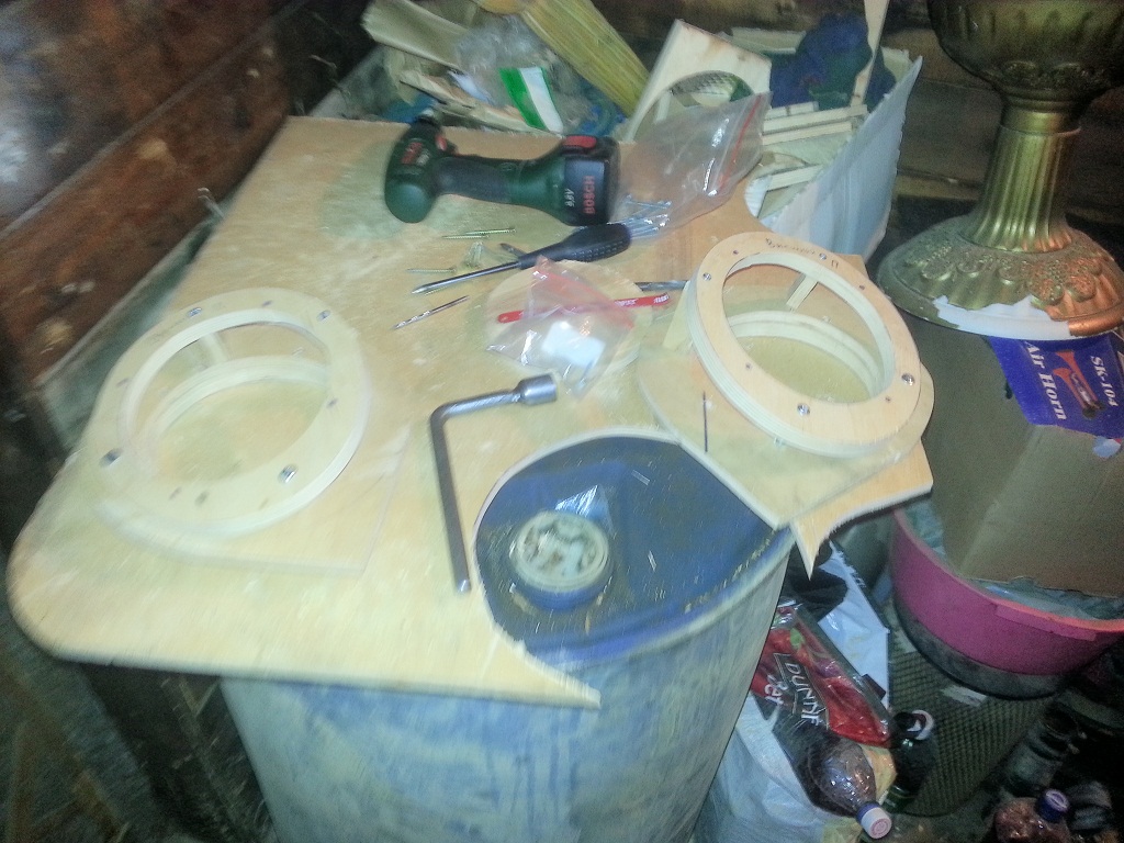

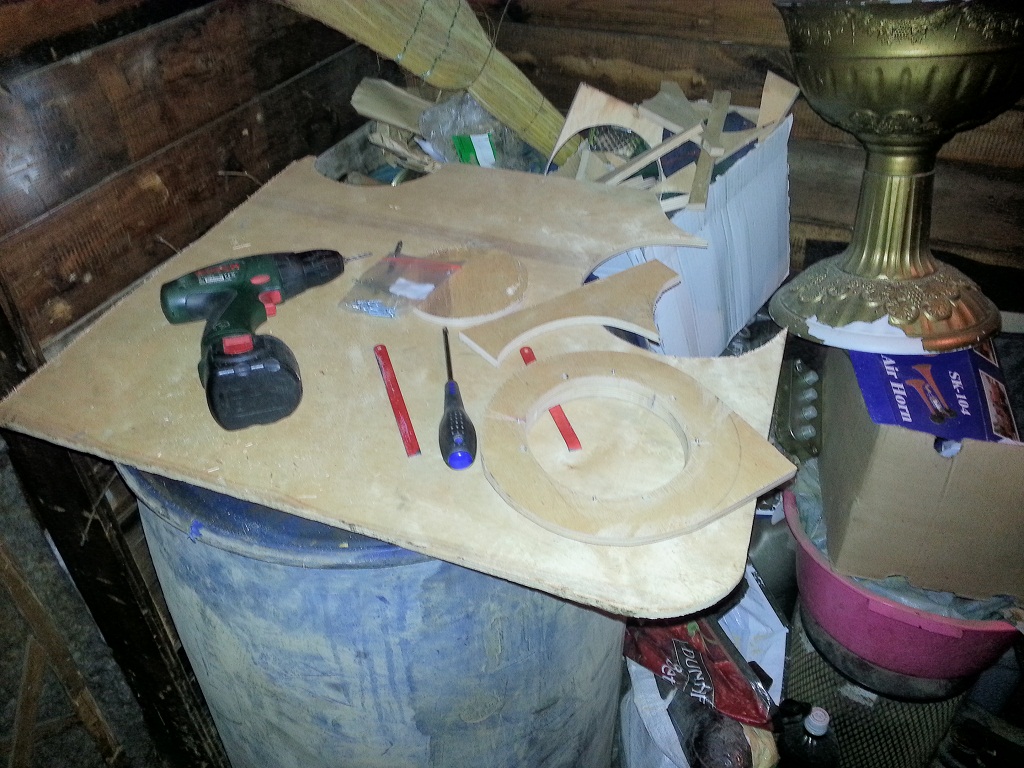

- - ХУЛИГАН   да вот подумал и решил шайб из дерева нафигачить и...   9.10.2012, 13:39

- - Ninoaa   скажи мне лучше во сколько слоёв мне лепить стекло...   8.1.2013, 19:31
- - Торонага   Ninoaa, сам подумай для чего стеклоткань с эпоксид...   8.1.2013, 19:43
- - dissector   не менее 5 слоев стеклоткани иначе все будит как д...   8.1.2013, 22:35
- - Ninoaa   Цитата(dissector @ 8.1.2013, 23:35) не ме...   8.1.2013, 23:03
- - dissector   Цитата(Торонага @ 8.1.2013, 18:43) да и в...   9.1.2013, 1:12
