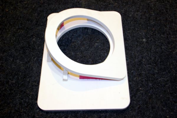

Решил себе сделать подиумы, кто нить знает на своем опыте как это дело выглядит(тока без теории,инет я тоже читаю)
сообщение 8.10.2012, 20:22
тока не забудь подики к металлу двери прикрутить.
я вот как иногда делаю-
...потом эпоксидной смолой в несколоко слоев и крашу.
