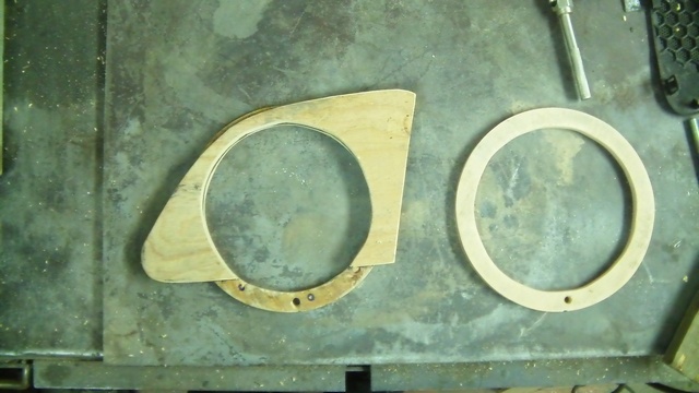

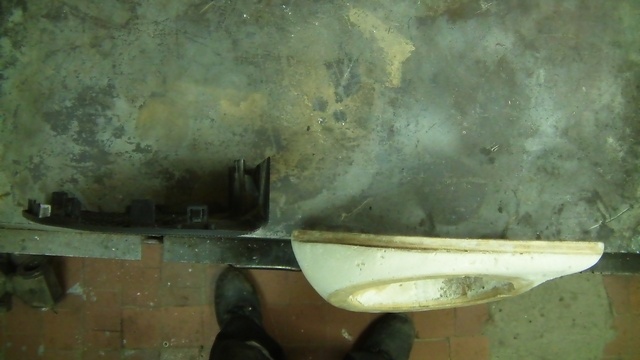

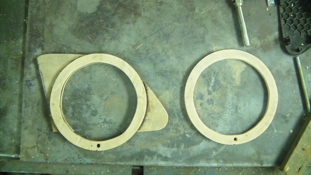

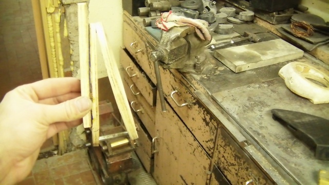

ну короче типо так=) в этот раз с пеной что то я переборщил ,гасил долго её в тазике,борода огромная вышла=)))) ну да ладно, все обрежется. потом стекловолокном и на обтяжку.
кольцо совмещаем с фальш-грилем на эпоксид либо заливаем супер клеем и под пресс. хрен потом оторвете.
да кстати. между колец обязательно распираем досточками ,щепочками . что б были внутрение крепкие стенки а не пена.
