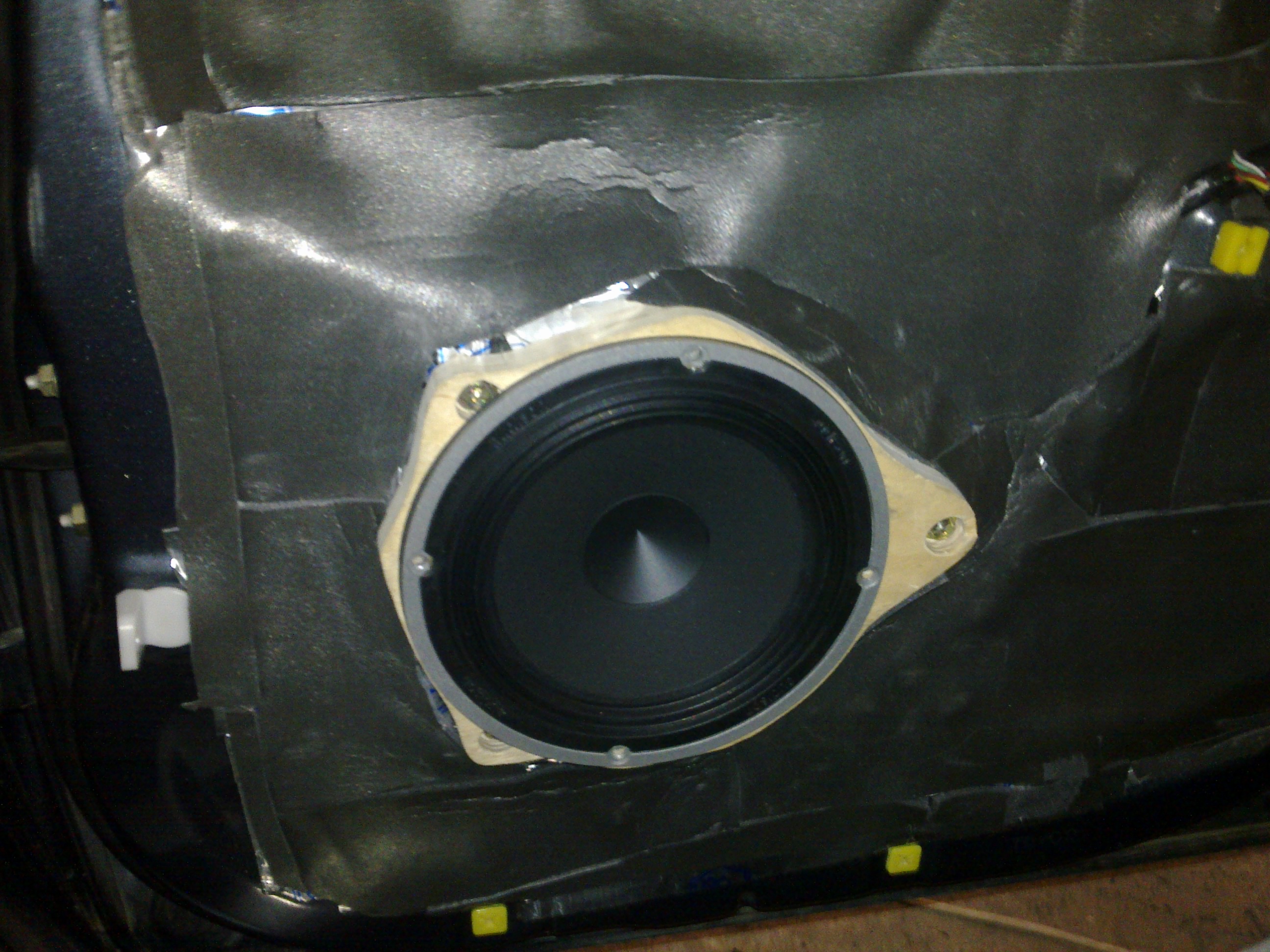

Можно и так:
Берем штатный пластиковый подиум и прикладываем к листу фанеры такой-же толщины как и сам подиум(от места прилегания к металлу до места прилегания к обшивке двери)
обводим карандашом контур подиума,(возможно понадобится оставить припуск,приложите шаблон)  отмечаем отверстия крепежа и выпиливаем лобзиком,электрическим быстрееsmile.gif
выпиливаем отверстие под купленный динамик( по шаблону в комплекте с динамиками)
рассверливаем но не до конца отверстие под родные болты,что крепят штатный крепеж или возьмите более длинные в магазине,такого-же диаметра,
по образцу №1 в зеркальном отражении обводим и вырезаем второй
примеряем,лишнее убираем, пропитываем морилкой или лаком...
устанавливаем
это в кратце,описание принципа

- - ХУЛИГАН   вот тоже валялись корпуса от пищей, долго пылились...   20.6.2012, 13:40

- - ХУЛИГАН   всё настал тот час когда я психанул и снял обшивк...   5.10.2012, 20:11
- - Торонага   ХУЛИГАН, красава, что скажешь   5.10.2012, 20:18
- - ХУЛИГАН   Торонага скажу что оооочень при очень боялся зап...   5.10.2012, 20:37
- - Торонага   ХУЛИГАН, ждем фоток. шумкой-виброй предварительно ...   5.10.2012, 21:12
- - ХУЛИГАН   Торонага шумка-вибро пока 1слой внутреняя сторона ...   5.10.2012, 21:24
- - Торонага   ХУЛИГАН, а моторный отсек как изолировал?   5.10.2012, 21:28
- - ХУЛИГАН   Торонага нееее торпеду не снимал да и не буду да...   5.10.2012, 21:36

- - ХУЛИГАН   ну короче типо так=) в этот раз с пеной что то я п...   8.10.2012, 19:31
- - dissector   тока не забудь подики к металлу двери прикрутить. ...   8.10.2012, 20:22
- - ХУЛИГАН   к металлу это да. мне б еще коридор продумать как ...   8.10.2012, 20:45
- - Rexat   Жесткость конструкции - залог успеха! Не забуд...   8.10.2012, 20:48
- - ХУЛИГАН   усе усилим что б не болталась как сопля.   8.10.2012, 21:02
