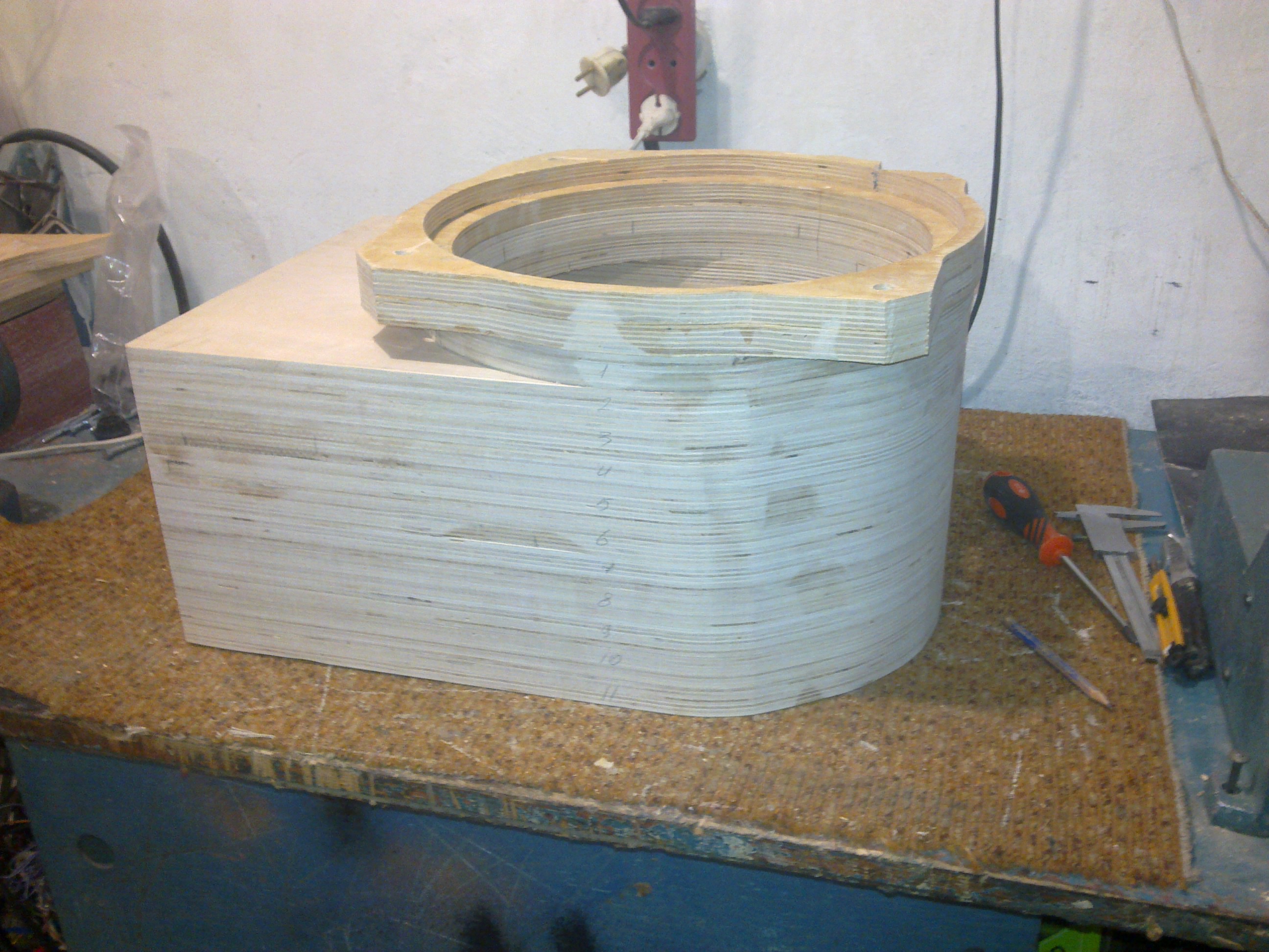

Вот как можно сделать не хилый стелс (анатомический ящик для....анатомической картошки) Слои саморезим проклеиваем,обмазываем чтоб не рассохлось и.... ДА!!! я извращенец!!! biggrin.gif

- - Rexat   Вот как можно сделать не хилый стелс (анатомически...   6.10.2012, 0:55
- - ХУЛИГАН   Rexat ого вот так делааа,так сказать ПСИХАНУЛ но...   6.10.2012, 2:10
- - Rexat   Ну ты насмешил....ПСИХАНУЛ Да бак то под днищем...   6.10.2012, 2:19
