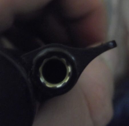

Специально для shans2: Олег, БШ нарезной-факт, как говорится, в ходе проведённой проверки установлен new_russian.gif Правда нарезы похожи на царапины, но они есть! Пока не сделал фаску, попутно почистив ствол пластиковыми и тряпишными ёршиками, разглядеть их было не возможно...
