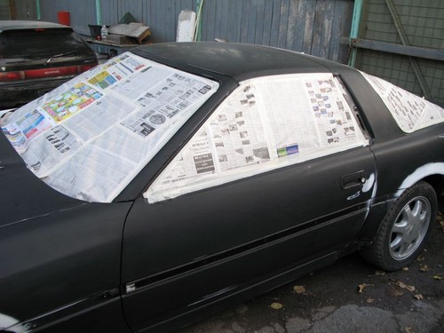

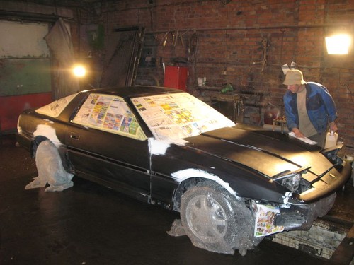

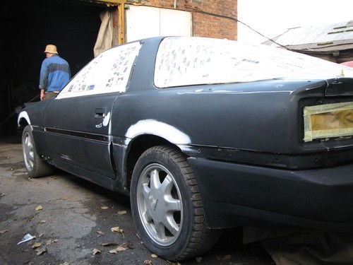

Дядя Андрей почти закончил подготовку кузова — оставались мелкие зайцы, занимался их выведением.
Бампер повидал многое. Однако и его удалось привести в божеский вид, опять же, руки мастера

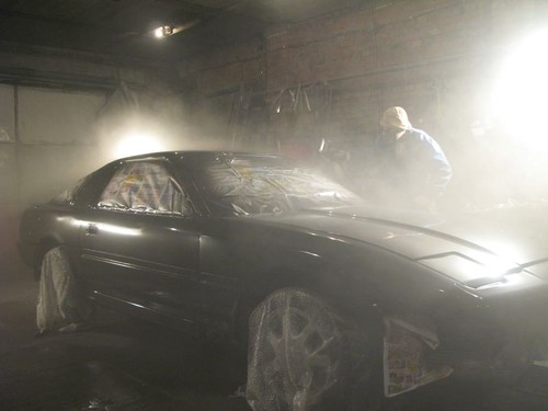

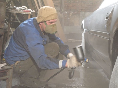

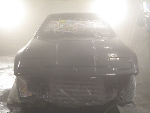

Итак, все готово, можно красить!

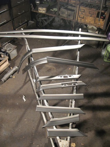

Покрасили smile.gif Теперь красим молдинги:
... Сентябрь пролетел незаметно. Подготовительные и покрасочные работы заняли немало времени. Кроме них делалось много всего другого: устранялись косяки по электрике, дособирался салон, покупались всякие мелочи типа моторчиков омывателя стекла...

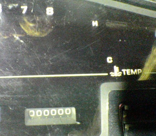

1 октября это случилось. Я поехал
Не было 3-х сидений и так, еще кое-чего по мелочам.
Радости моей не было предела. Говорить что-то бесполезно. Это не передаваемо. Это МОЯ первая машина. Это моя первая ТУРБО машина. Педаль газа отпускать не хотелось. Вообще никогда. Звук, ускорение, кайф. Пару раз меня развернуло с непривычки. Люди на остановке очень внимательно за всем этим наблюдали . непривычно .
Доехал обратно. Вышел, руки слегка тряслись. Ни разу такого не было до этого.

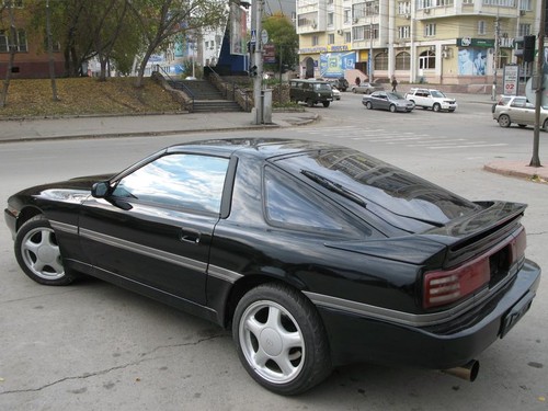

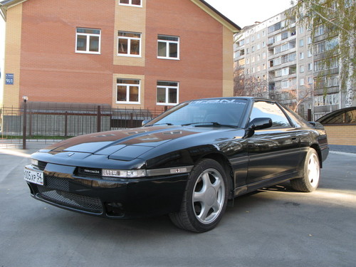

Ну, конечно же, через пару дней дособирали все, что было. Помыл, пофотал, вот:

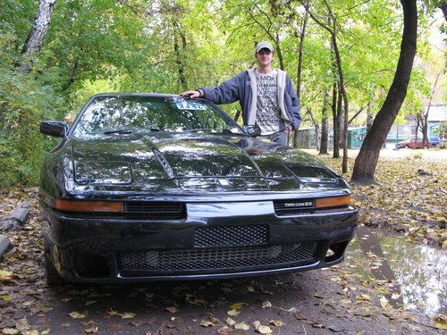

Позже Женя прислал из Штатов классные габариты и поворотники. Сейчас она выглядит так:
Машину нужно облегчать. Поменять еще некоторые детали. Какие-то останутся оригинальными, какие-то, надеюсь, нет smile.gif Сейчас машина едет как живой ТурерВ (ссылка доступна только зарегистрированным Tourer V) или Сарай (ссылка доступна только зарегистрированным). Естественно, мощность никто не мерил.
