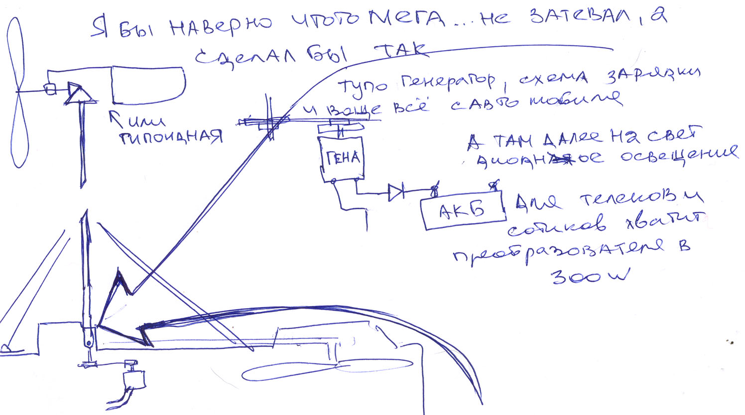

А вопрос и не идет об больших мощностях. Идея зарядки акума и не более. Если бы я там жил на "постоянке", то вопрос другой. Но ради 2 -3 дней в неделю "городить огород"....
Поэтому сделаем огород попроще.., раз всё равно приходим к старому доброму акумулятору.,, то и схему берём с зарядным и генератором с АВТО
Где нужен свет переходим на светодиодную подсветку (дабы снизить потребление
+ в запасе добрый ИНВЕРТОР, ватт на 150, сотики, телек, бук до 17", но уж 300 ватт любой телек потянет
И быренько строим, дабы не переросло в ДОЛГОСТРОЙ.., (у меня обычно так)
Я тут рисовал...: О!
Можно конечно и на верх этот генератор прилепить, но полюбому понадобится.., какойто редуктор, И я склоняюсь к ременному, как на стационарных сверлильных станках, чтобы менять передаточное, при сильном ветре.., ну вы поняли.
А вообще конструкция с лопастями, может увеличится сильно в размерах., от предполагаемых..
Ну както так.
