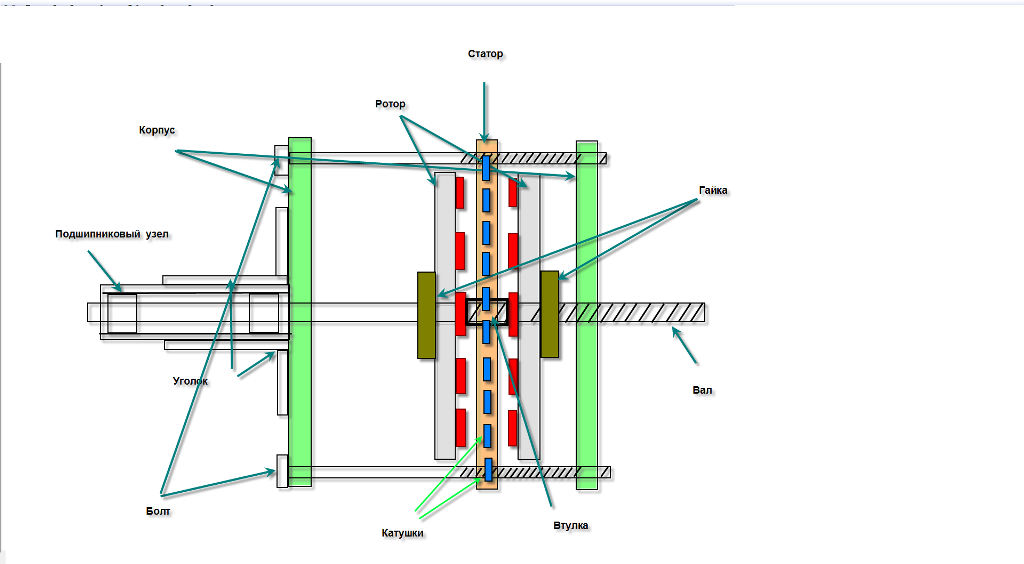

Задумал я уже давным давно смастерить для своей дачи ветрогенератор. Облазил инэт. Много чего полезного и умного. Но вот некоторые аспекты так и не нашел.
Вообщем смысл вопроса таков. Идея аксеального ветрогенератора. Т.е. не переделышь из асинхронного двигателя. По схеме нужен шарикоподшипниковый узел. Т.е. труба длинной 250 -300 мм, в ней два подшипника с внутренним деаметром от 16 до 20.
Вопрос. Какой нужен диаметр внешней обоймы подшипника и диаметр трубы (толщина стенки) чтоб можно было впресовать однов другое.
Надо подобрать марку и номер подшипника и размеры труб.
Я как то в этом не волоку. Интересует мнение и знание людей с техническим складом ума.

- - Доктор Франкенштейн   Трейдер, автомобильная ступица может помочь, как г...   28.6.2012, 15:15
- - Трейдер   Доктор Франкенштейн, По поводу ступицы я думал....   28.6.2012, 15:23
- - Shiko   Цитата(Трейдер @ 28.6.2012, 14:23) Доктор...   28.6.2012, 15:39
- - dissector   это от материала зависит,что греть . Трейдер-пере...   28.6.2012, 15:47
- - Доктор Франкенштейн   Цитата(Трейдер @ 28.6.2012, 14:23) По пов...   28.6.2012, 16:44
- - Трейдер   Ну с токорем я уже договрился. За все про все...   28.6.2012, 18:08
- - motk   Я лично ЗА такие движухи и эксперементы. Но не в ...   28.6.2012, 18:09
- - Трейдер   По поводу ветроколеса. Есть такой форум, где н...   28.6.2012, 18:19

- - Трейдер   По поводу постянства ветра я согласен. Но не ...   29.6.2012, 14:29
- - elmont33   Трейдер, Трейдер, Серж...где-то видел фотку в инет...   29.6.2012, 14:50
- - dissector   затратность большая, даже если найти старый 3-х ...   29.6.2012, 15:07
- - Трейдер   elmont33, Да. Я видел даже сам ветряк из элект...   29.6.2012, 15:22
- - Трейдер   dissector, А вопрос и не идет об больших мощност...   29.6.2012, 15:34
- - Трейдер   Сори. Я не заю как управлять на этом форуме карт...   29.6.2012, 15:58
