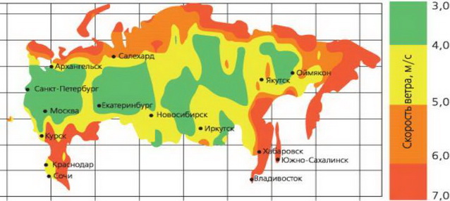

вот карта ветров.
Покупка ветрогенератора и солнечных батарей сродни покупки автомобиля без топлива. Что дешевле: ездить всегда на такси или приобрести своё авто, не требующее топлива?
Карта среднегодового ветропотенциала России - макроклимат (МИКРОклиматический потенциал бывает на 2-3 м/с больше (среднегодовой до 5-8 м/с для средней полосы) или меньше чем районный в целом, всё зависит от конкретной местности и рельефа; сезонный ветропотенциал может отличаться до 4 м/с (среднемесячный сезонный до 7-9 м/с для средней полосы) в большую или меньшую сторону)

- - motk   вот карта ветров. Покупка ветрогенератора и солне...   29.6.2012, 0:21
