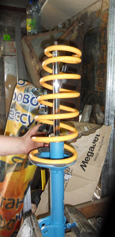

Эхх..., вчера с начальником поругался..., ну какой я нафик менеджер... вот любимыми гайками занялся сёдня... на менедж... забил с утра крутил вертел..
..эх...вот было както:
это проставки, для увеличения "клиренса".., аки дорожного просвета!!!, читать выше 20 страниц спустя...
Не буду долго мозги парить...Фото для тех. кто задаёт вопросы на эту тему: /Ответ/:
Это вот слева задние от терано вроде.., а справа от SF-5 2001 точно!!!
КАКбыпростофото:
ну типо какие сайленты не закисли за скоко там лет отпустил, на остальные забил..:
Сзади толи 32 чтоли.., не помню, ещё просядут, всё новое просаживается.., на чуть чуть...хотяб....
сори
огромное спасибо SHIKO, подсказывает где проставки брать, и за номера пружин..., а также за поддержку...!!!", СПАСИБО!!!!

- - Shiko   по мануалу растояние от центра колеса до нижнего к...   12.6.2012, 0:46

- - Shiko   Перед закончен. Растояние от центра колеса до края...   13.6.2012, 0:41

- - Shiko   не могу писать - руки отваливаются после 250 Н*м. ...   17.6.2012, 23:39
