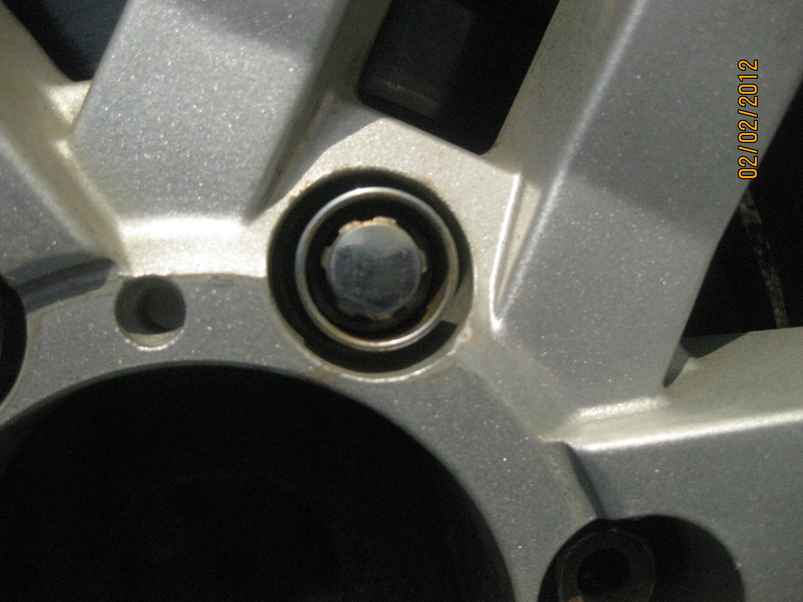

Всем здрасти. Купили машину в другом городе, когда машина пришла то обнаружили, что на каждом колесе по секретке, а ключа разумеется к ним нет(( позвонил продавце, тот сказал что у него тоже небыло и что у них на каждой шиномонтажке есть универсальные. проехался по нашим шиномонтажкам все как один сказали что быть такого не может и что они "уникальны" для каждой секретки.
Короче может кто нибудь знает где можно взять или купить универсальный секретник (если он конечно есть). Или как вообще теперь от них избавиться

Вот такая эта...

- - snopik   Вот такая эта...   2.2.2012, 12:31
- - Maledict   Ну для начала попробуй найти тонкостенную 12 гранн...   2.2.2012, 12:37
- - Shiko   snopik, ИМХО, согласен с Maledict, т.е. подобрать ...   2.2.2012, 12:49
- - VITOLD   Цитата(Shiko @ 2.2.2012, 12:49) ..ихватыв...   2.2.2012, 13:35
- - BETEP   snopik, кольцо это вторая защита.. а сами секретки...   2.2.2012, 14:26
- - LabelFlash   за 7 континентом есть сто там их снимают помоему с...   2.2.2012, 18:52
- - Bubuka   у меня на работе какая-то накидная головка для сек...   2.2.2012, 19:23
- - snopik   Всем спасибо)) Дельный совет про тупо забитую голо...   2.2.2012, 22:36
